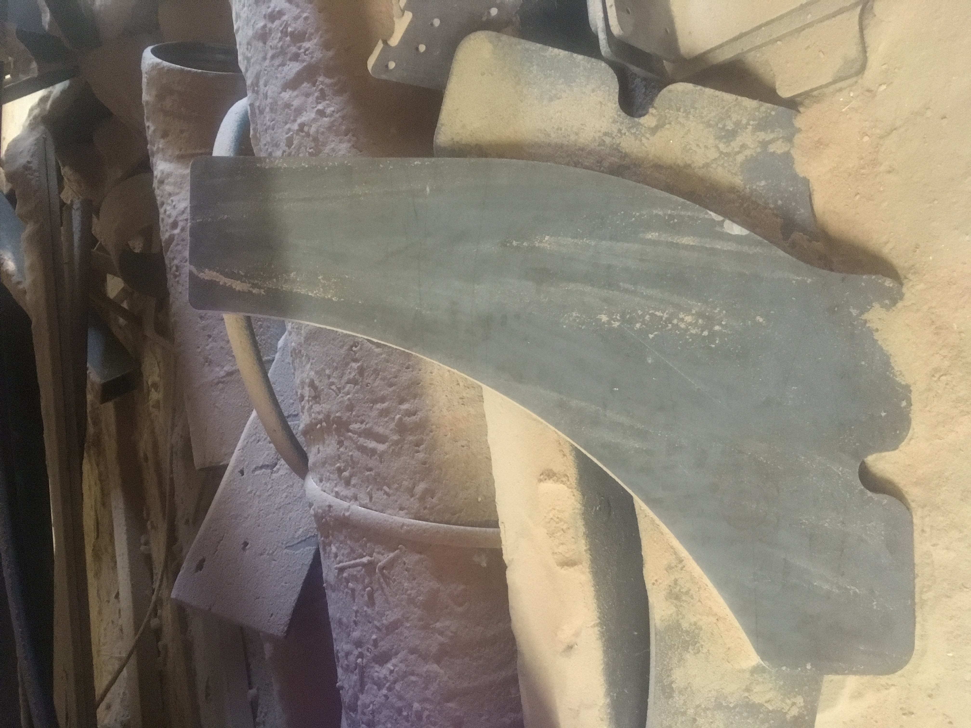

Вырезаны боковые стойки портала из 18мм стали Weldox 1100. Очень редкая и дорогая нынче сталь шведской фирмы ESAB. Используется в высоконагруженных конструкциях мостов кранов и прочей ерунды

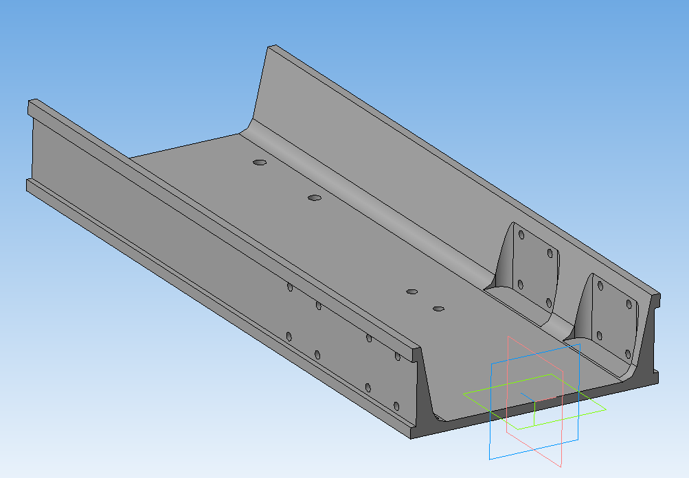

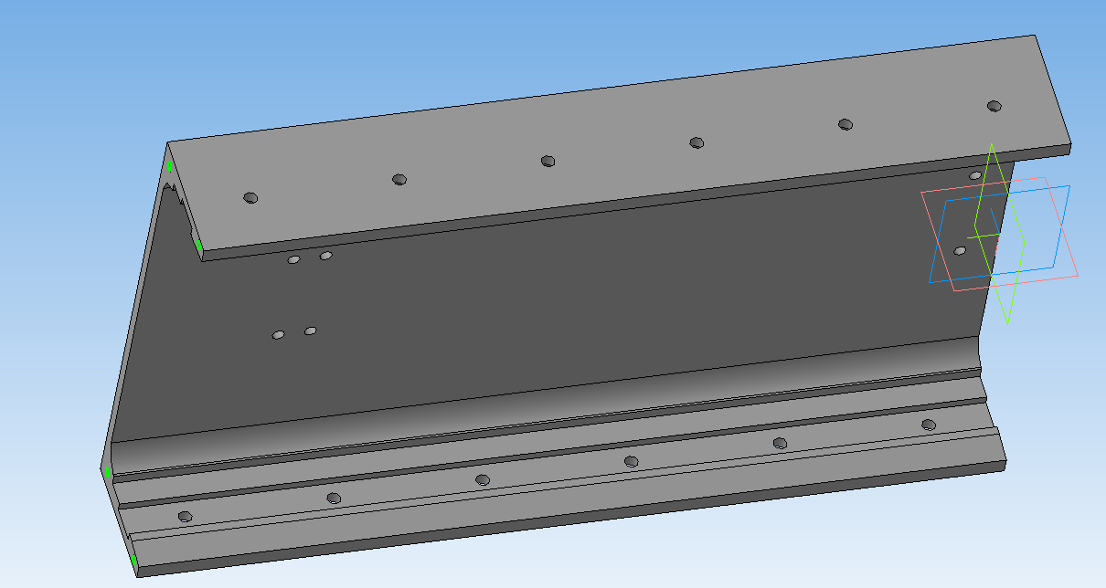

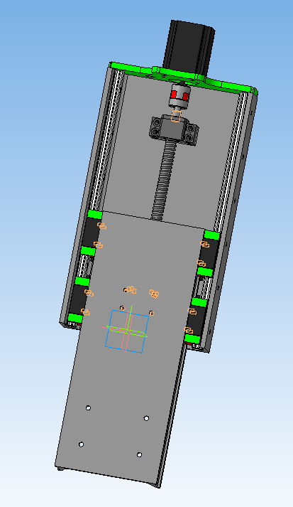

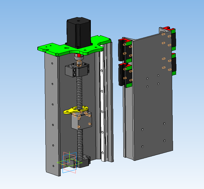

Начал делать 3D модель оси Z. Буду использовать два швеллера 140 и 200мм. Как нибудь там отфрезерую и соберу. Так сделал на своем первом станке. Все очень жестко и надежно.
Zка в сборе.png (4240 просмотров) <a class='original' href='./download/file.php?id=141878&mode=view' target=_blank>Загрузить оригинал (39.42 КБ)</a>
Швейлер 200.png (4240 просмотров) <a class='original' href='./download/file.php?id=141879&mode=view' target=_blank>Загрузить оригинал (21.46 КБ)</a>
Швеллер 140.png (4240 просмотров) <a class='original' href='./download/file.php?id=141880&mode=view' target=_blank>Загрузить оригинал (41.64 КБ)</a>

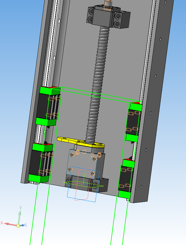

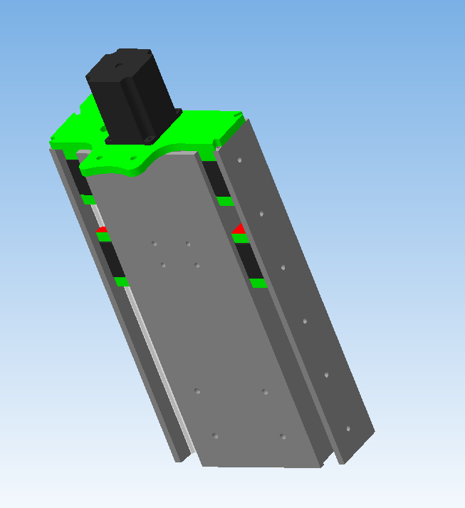

Подправил Zку. По совету MX_Master разнес немного в стороны каретки
Добавил индуктивный концевик и ответную пластину.
Zка в сборе 3.png (4127 просмотров) <a class='original' href='./download/file.php?id=141933&mode=view' target=_blank>Загрузить оригинал (23.88 КБ)</a>
Zка в сборе 4.png (4127 просмотров) <a class='original' href='./download/file.php?id=141934&mode=view' target=_blank>Загрузить оригинал (61.5 КБ)</a>
Zка в сборе 5.png (4127 просмотров) <a class='original' href='./download/file.php?id=141935&mode=view' target=_blank>Загрузить оригинал (70.04 КБ)</a>

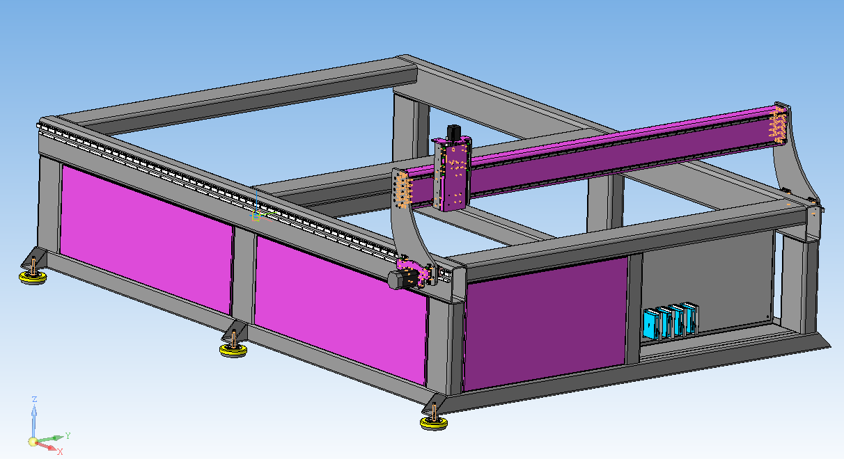

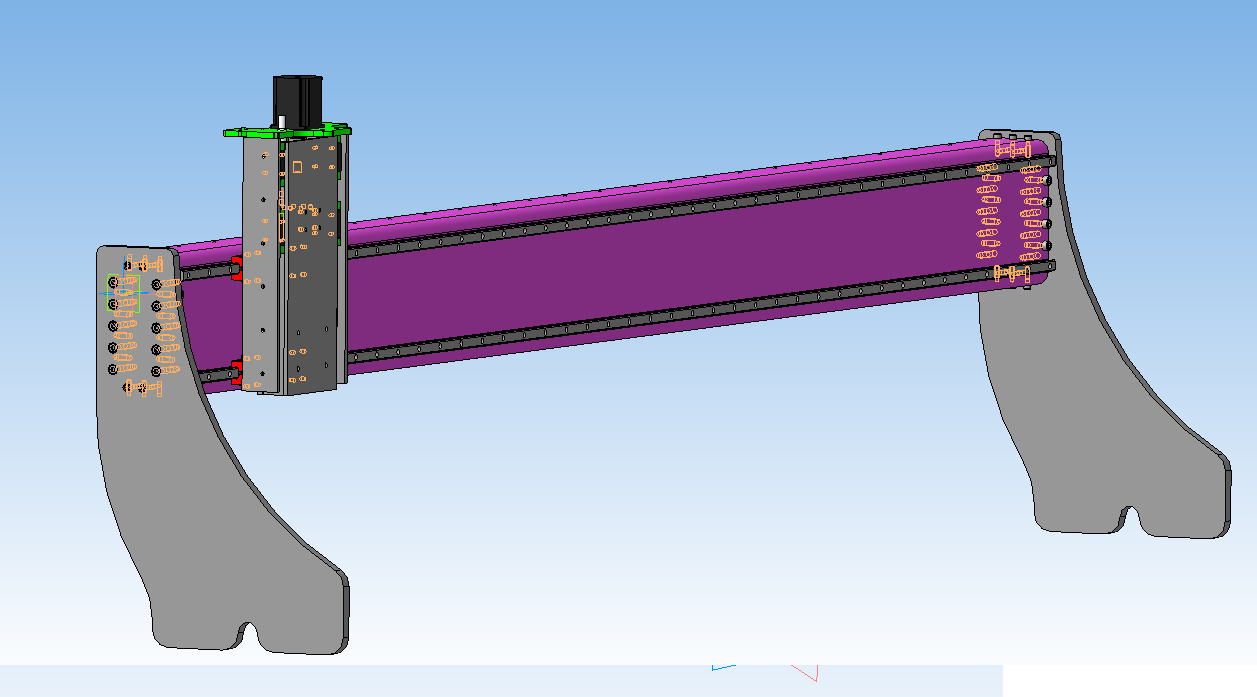

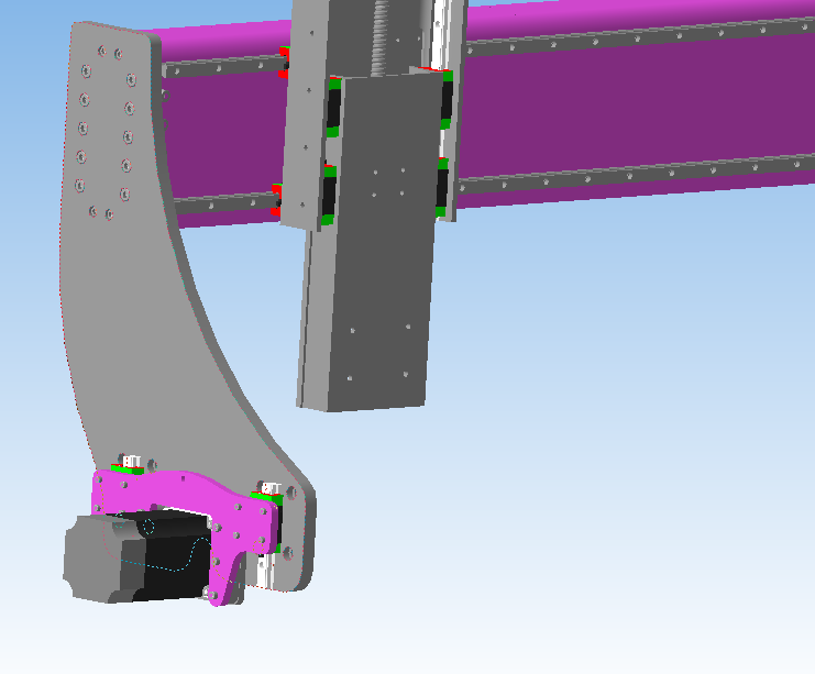

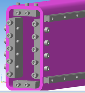

Удалось немного поработать. Начал делать модель портала с ушами и крепления.
Портал в сборе 2.png (3629 просмотров) <a class='original' href='./download/file.php?id=142498&mode=view' target=_blank>Загрузить оригинал (66.32 КБ)</a>
Портал в сборе.png (3629 просмотров) <a class='original' href='./download/file.php?id=142499&mode=view' target=_blank>Загрузить оригинал (43.46 КБ)</a>
Сборка 2.png (3520 просмотров) <a class='original' href='./download/file.php?id=143158&mode=view' target=_blank>Загрузить оригинал (63.22 КБ)</a>

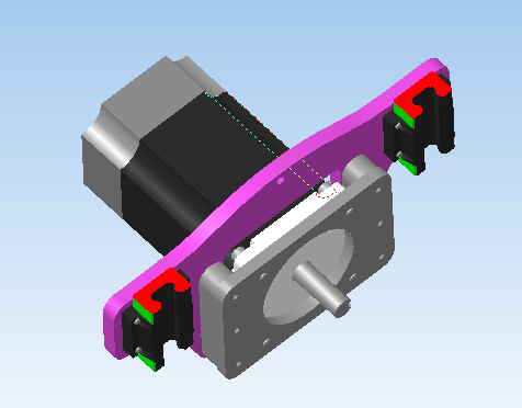

UPD 09.07

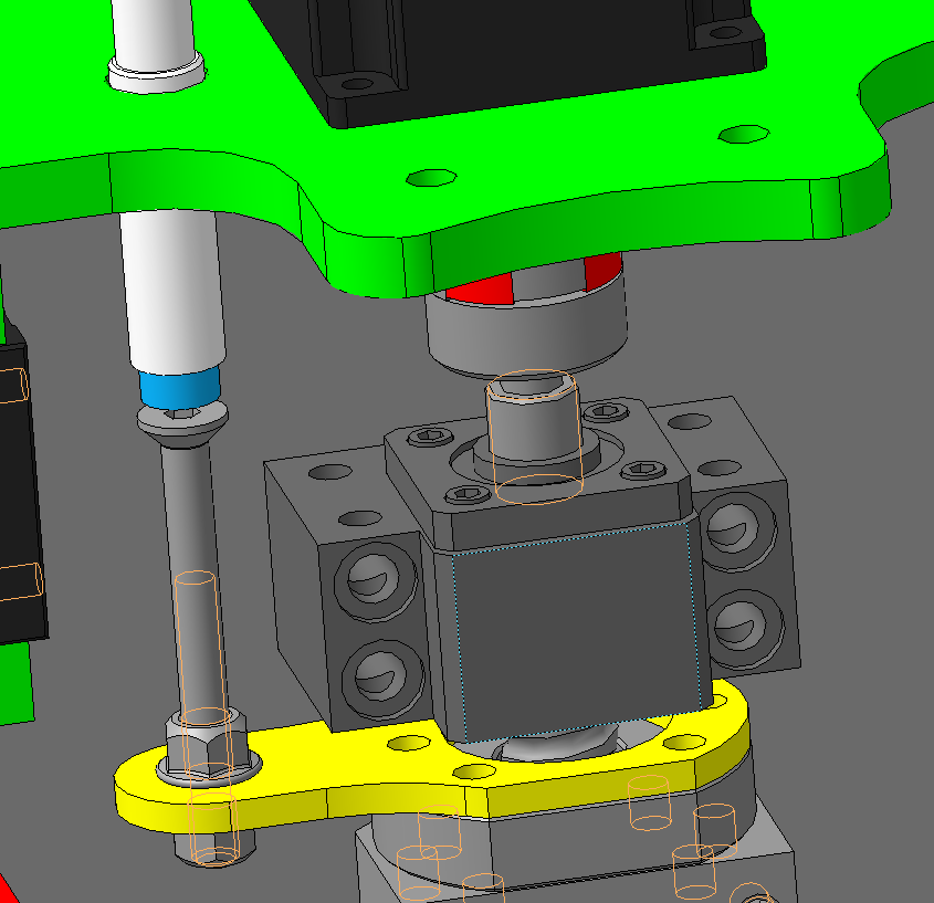

Нарисовал сборку подвески двигателя. Вроде как все красиво.
Подвес двигателя 1.png (3589 просмотров) <a class='original' href='./download/file.php?id=142559&mode=view' target=_blank>Загрузить оригинал (34.1 КБ)</a>
Подвес двигателя 2.png (3589 просмотров) <a class='original' href='./download/file.php?id=142560&mode=view' target=_blank>Загрузить оригинал (24.69 КБ)</a>

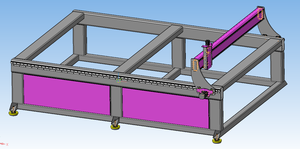

Накидал примерный вид стола. Выбираю фурнитуру и метод крепления боковых панелей. Все же рассматриваю только встроенный метод размещения компонентов. Поэтому хочется изготовить и установить встроенный герметичный шкаф внутри станка, в котором будет убрано все оборудование. А так же обеспечить эффективное пылеудаление и продувку (охлаждение) шкафа с электро компонентами. Для этого предполагаю использовать автомобильный фильтр, либо от КАМАЗа либо от чего то похожего. Для нагнетания воздуха в шкаф - центробежный вентилятор канальный.
Сборка.png (3527 просмотров) <a class='original' href='./download/file.php?id=143153&mode=view' target=_blank>Загрузить оригинал (75.81 КБ)</a>

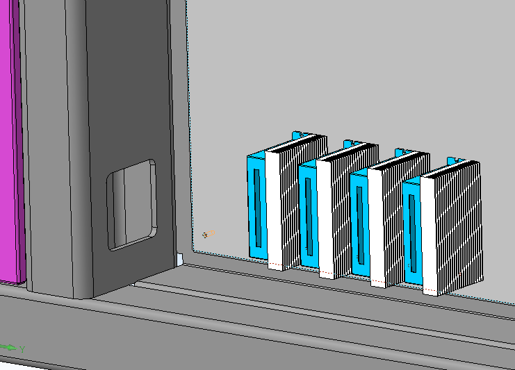

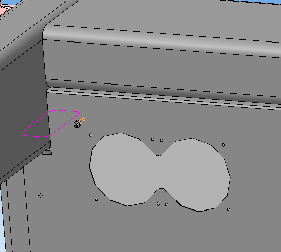

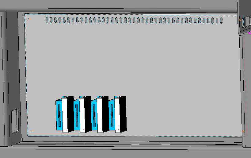

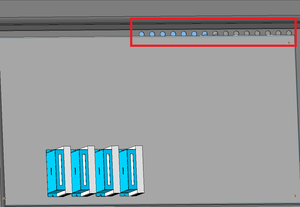

Продувка шкафа будет осуществляться по диагонали. Снизу через вырез в раме будет осуществяться наддув очищенного воздуха центробежным вентилятором. Выходить горячий воздух будет сверху через вентиляционные отверстия в корпусе электрошкафа.
Вентиляция 1.png (3516 просмотров) <a class='original' href='./download/file.php?id=143171&mode=view' target=_blank>Загрузить оригинал (24.44 КБ)</a>
Вентиляция 2.png (3516 просмотров) <a class='original' href='./download/file.php?id=143172&mode=view' target=_blank>Загрузить оригинал (16.37 КБ)</a>

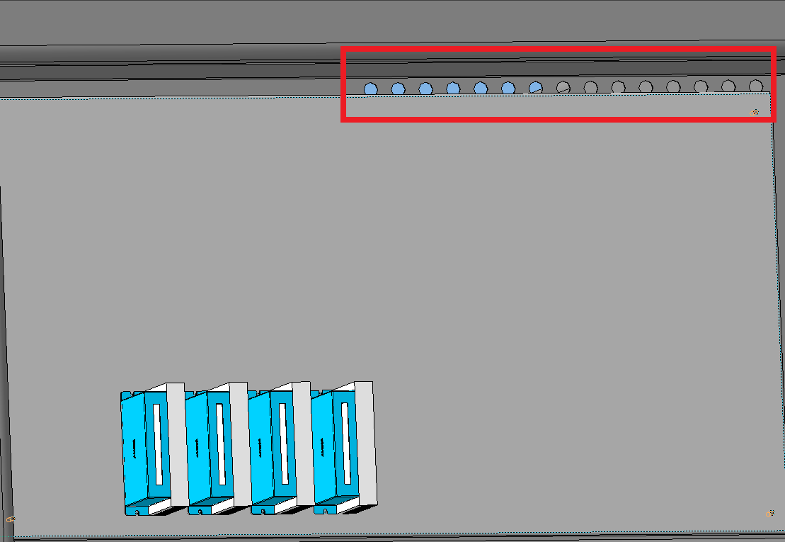

UPD 23.07

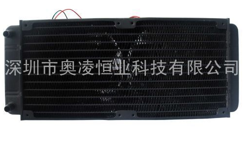

Переделал схему вентиляции шкафа электрооборудования. Обдувать радиатор считаю целесообразно тем же очищенным воздухом но на выходе из электрошкафа. Для этого в монтажной плите предусмотрел отверстия через которые горячий воздух из верхней зоны будет поступать в область между плитой и корпусом. После этого уже будет выходить наружу сзади шкафа и через вентиляторы остужать радиатор водяного охлаждения шпинделя.
Вентиляция 4.png (3496 просмотров) <a class='original' href='./download/file.php?id=143238&mode=view' target=_blank>Загрузить оригинал (14.08 КБ)</a>
Вентиляция 5.png (3496 просмотров) <a class='original' href='./download/file.php?id=143239&mode=view' target=_blank>Загрузить оригинал (13.12 КБ)</a>
Вентиляция 6.png (3496 просмотров) <a class='original' href='./download/file.php?id=143240&mode=view' target=_blank>Загрузить оригинал (132.62 КБ)</a>

Re: Фрезер по по дереву 3200*2200 (FanRez 32.22.0) С блекдже

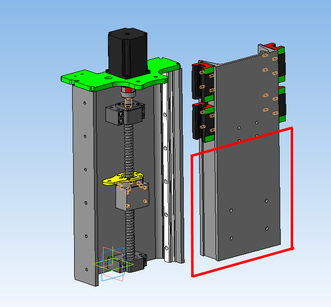

Ну очень огромная консоль на Z-ке, даже для дерева.

MX_Master писал(а):Ну очень огромная консоль на Z-ке, даже для дерева.
Не понял. Высота что ли? Или что? Если высота то самое то. Ниче большого нет. Чистый ход шпинделя около 220мм. Учитывая что приходится пилить иногда материал до 50мм этого хватает в притык для комфортной работы.
https://www.youtube.com/watch?v=mnHfNnDwD0g
Тут толщины гораздо меньше и обработка хуже. Но все пилит и не дёргается. 16мм Фреза 4. Подача 110мм сек
Сообщения: 7490
Вот эта часть висит слишком длинной консолью в воздухе. Я, канеш, понимаю, что там швеллер и пилить надо мягкое, но нижние каретки лучше бы спустить вниз, хотя б до половины Z-ки.
Zка в сборе.png (4199 просмотров) <a class='original' href='./download/file.php?id=141891&mode=view' target=_blank>Загрузить оригинал (44.96 КБ)</a>

MX_Master писал(а):Вот эта часть висит слишком длинной консолью в воздухе. Я, канеш, понимаю, что там швеллер и пилить надо мягкое, но нижние каретки лучше бы спустить вниз, хотя б до половины Z-ки.

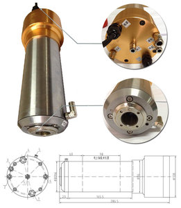

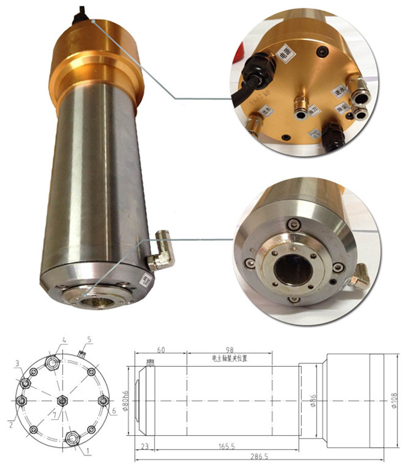

мне кажется лучше крепить шпиндель как можно ниже. В самом верхнем положении щетка, которая будет установлена на шпинделе, будет вровень со швеллером. Если укоротить швеллер тогда придется крепить корпус гораздо выше. Что собсвенно ни на что не повлияет кроме как большей нагрузки на сам шпиндель.
ЗЫ нужно найти фото как выглядит шпиндень внутри и попробовать просчитать его на прогиб и сопоставить с данными по швеллеру. возможно шпиндель выиграет ) В общем можно укопротить. Но не думается что это будет лучше.
MX_Master писал(а):но нижние каретки лучше бы спустить вниз, хотя б до половины Z-ки.
тогда потеряем в ходе по Z. В данной компоновке максимально возможное перемещение по оси Z при длине рельс 350мм
Немного подправил компоновку. Спустил на 20мм вниз каретку.
Zка в сборе 2.png (4144 просмотра) <a class='original' href='./download/file.php?id=141932&mode=view' target=_blank>Загрузить оригинал (16.3 КБ)</a>

А на какое расстояние по Z у вас разнесены каретки на портале (Y)?
Учитывая, что у вас швеллер, конструкция обещает весьма приличную жёсткость!
Ни и трудоёмкость изготовления высока ..
Вы так уже делали? Получилось запланированное?

Udjin писал(а):А на какое расстояние по Z у вас разнесены каретки на портале (Y)?
Да. Делал. На видео чуть выше как раз пилит мой первый. Жесткость очень достойная. Хватает с лихвой на пиление фанеры до 40мм. В основании швеллер 200мм. Соответственно каретки где то 170~. Основная засада в том что швеллер весь кривой из за горячей формовки. Соотвественно все плоскости нужно фрезеровать под соединение

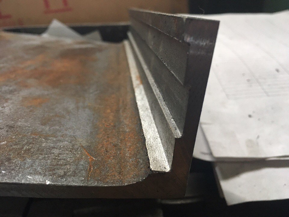

140У и 200У похоже. То что на чермете нашел

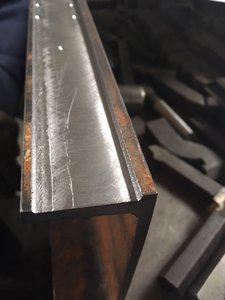

Очень неудобное расположение кареток. Замучитесь регулировать рельсы и каретки . И набиваться туда будет пыль .
Внутренняя фрезеровка полок швелера-вообще песня.
Лучше примените классическую схему.

Ale2 писал(а):Очень неудобное расположение кареток. Замучитесь регулировать рельсы и каретки . И набиваться туда будет пыль .
Ничего регулировать не нужно. Все плоскости фрезеруются к которым прилегают детали. Такое решение уже отработало полтора года на первом станке. В рельсе нарезается резьба и крепится болтами м5 в обратку. Никого не агитирую повторять это. Но на мой взгяд такое построение оси z одно из самых технологичных с точки зрения жесткости.
39E23BF6-00F0-4E34-AD11-09378DA370EB.jpeg (3884 просмотра) <a class='original' href='./download/file.php?id=142150&mode=view' target=_blank>Загрузить оригинал (119.52 КБ)</a>

not4u писал(а):В рельсе нарезается резьба и крепится болтами м5 в обратку
Нарезается спокойно? Или некие специализированные метчики нужны?
Когда пришлось сверлить и резать резьбу M8 в 30 мм рельсе от INA удивился, как легко все прошло (рельс мне достался без отверстий). Обычные сверла и метчики DORMER.

not4u
Сообщения: 261
Зарегистрирован: 15 ноя 2016, 00:01
Репутация: 42
Откуда: Ivanovo
Сообщение not4u »
Обновил первый пост. Начал делать модель балки. Хотел бы услышать вашу критику на счет такого способа крепления балки к стойкам.
