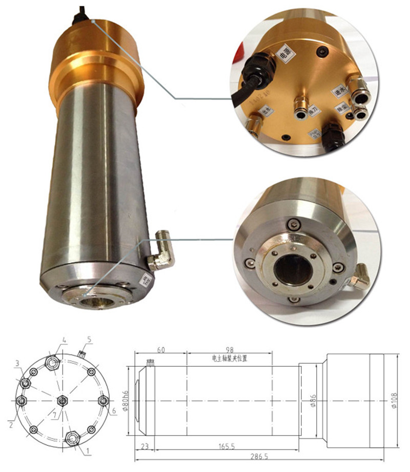

мне кажется лучше крепить шпиндель как можно ниже. В самом верхнем положении щетка, которая будет установлена на шпинделе, будет вровень со швеллером. Если укоротить швеллер тогда придется крепить корпус гораздо выше. Что собсвенно ни на что не повлияет кроме как большей нагрузки на сам шпиндель.
ЗЫ нужно найти фото как выглядит шпиндень внутри и попробовать просчитать его на прогиб и сопоставить с данными по швеллеру. возможно шпиндель выиграет ) В общем можно укопротить. Но не думается что это будет лучше.

Кто нибудь на форуме устанавливал автосмену инструмента? Есть какие либо подводные камни?
Цена вопроса 150К.
9DBA891A-9EA9-4E1C-B037-051B18013E8F.jpeg (4545 просмотров) <a class='original' href='./download/file.php?id=142149&mode=view' target=_blank>Загрузить оригинал (132.62 КБ)</a>
Лодочник
Сообщения: 2031
Репутация: 1835
Откуда: г.Королев
Re: Фрезер по по дереву 3200*2200 (FanRez 32.22.0) С блекдже
Сообщение Лодочник »
not4u писал(а):Кто нибудь на форуме устанавливал автосмену инструмента? Есть какие либо подводные камни?
Цена вопроса 150К.

Камень, как мне кажется; в том, что кроме собственно изготовления автосмегы придется еще и программировать. И если пытаться спрограммировпть универсалльно и на все случаи жизни, то появляются камни в программировании. Еще конкретно у Фрезерюги какпя то битва с частотником была.

Сообщение not4u »
Цена вопроса 150К.
http://www.cnc-club.ru/forum/viewtopic. ... 08#p448108
Большое спасибо!
Kiriller писал(а):Камень, как мне кажется; в том, что кроме собственно изготовления автосмегы придется еще и программировать. И если пытаться спрограммировпть универсалльно и на все случаи жизни, то появляются камни в программировании. Еще конкретно у Фрезерюги какпя то битва с частотником была.
У меня карусели не будет. Т.к. стол большой то я оставлю около 100мм хода вдоль станка под парковку инструмента. После смены инструмента станок будет калибровать длину инструмента. Если длина инструмента будет вне ожидаемых размеров - станок выдаст ошибку. Таким образом отпадает необходимость в датчике наличия инструмента.

Дело не в каруселе, а в необходимости использования некоторых не очевидных функций ПО, управляющего станком.
