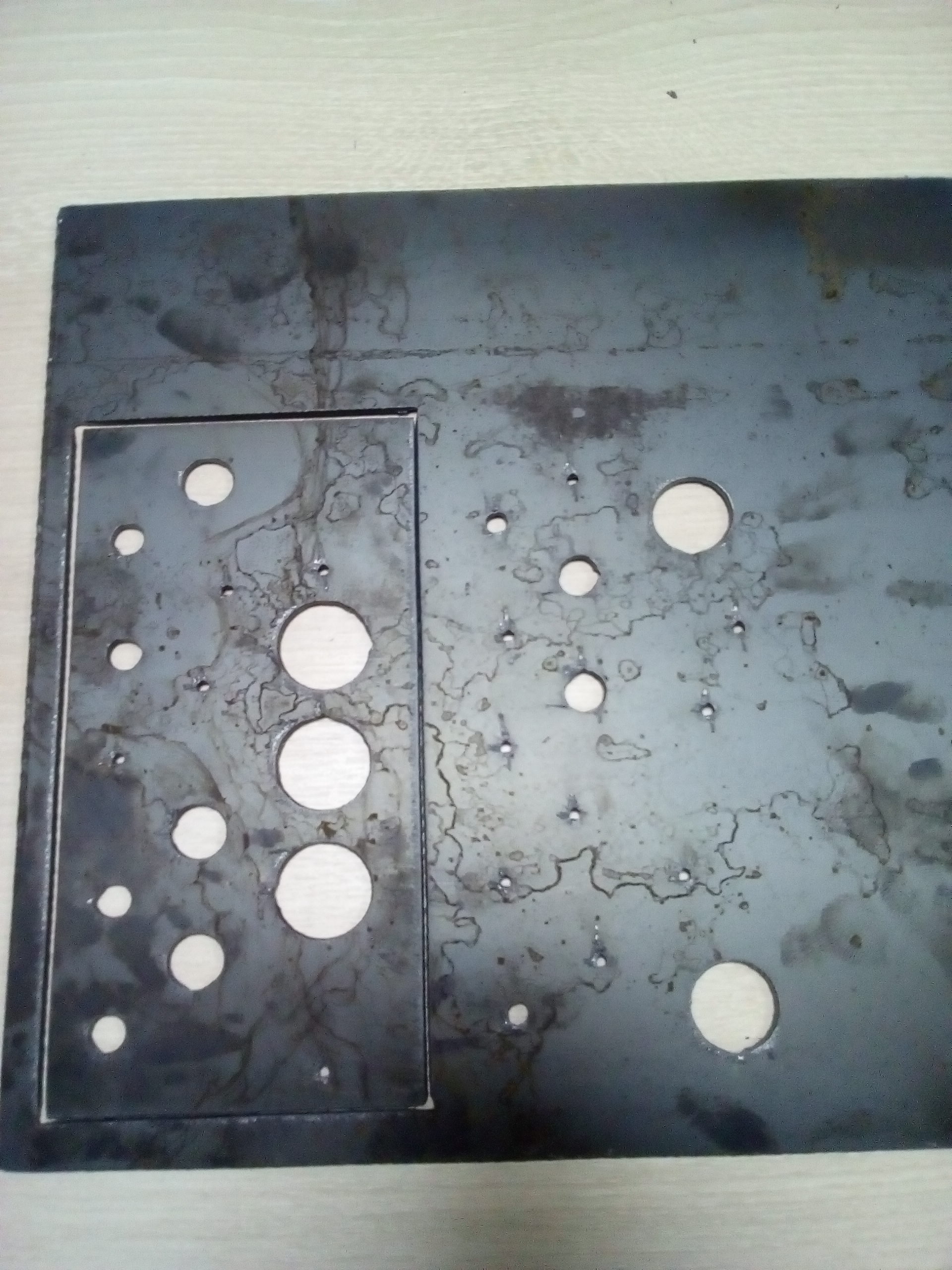

Недавно запустили станок плазменной резки. Программное обеспечение SheetCam+Mach3.
Возникла проблема с резом круглых отверстий, как маленьких так и больших. Сопло приходит в нужную точку, зажигается, тут же выключается и переезжает в следующую точку.
Контуры деталей другой формы проходит без проблем, а при резе круглых отверстий часто проскакивает строку (выделено жирным):

Для тестов сделали программу с отверстиями ф5, ф10, ф20 мм.
По одной программе режет всегда одинаково. Если внести какое-то небольшое изменение в программу, то режет уже другие отверстия. Изменяли тип смещения, линии других контуров. Результат всегда непредсказуемый. Закономерность найти не смогли. Пробовали изменять место врезки в отверстие. Для разных диаметров результат опять же разный.

Проблема в том, что плазма режет не все отверстия.
Зажигается, и вместо того чтобы пройти по траектории, сразу выключается и переходит в следующую точку врезки. В месте врезки остается лишь небольшое отверстие.

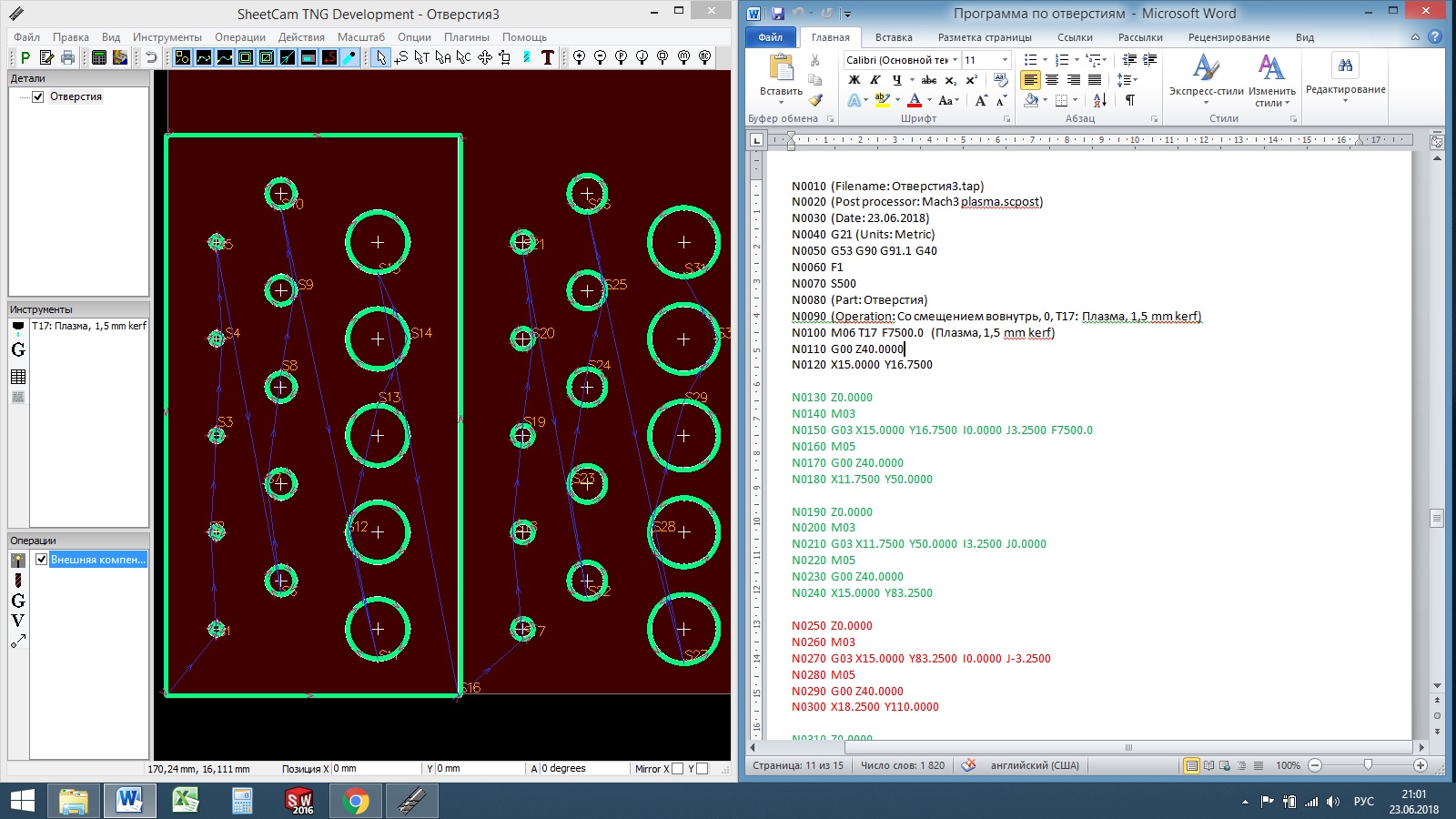

При прожиге через mach3 одного и того же кода, всегда режет одинаково. Если что-то изменить в коде, то начинает резать по другому.
В вордовском документе 3 разных варианта реза по одной и той же раскладке. Красным отмечены непрорезанные отверстия, зеленым то, что отработало как нужно.
Г-код на отверстия.txt - то что режет на видео, оно же последний вариант в ворд файле.

Re: Проблемы с резом круглых отверстий на плазме
Сделайте скрин Mach3 с загруженным Gcode.
Какой постпроцесср используется в Шииткаме ?
У меня ваш код не загружается в Mach3 = ошибки радиусов.

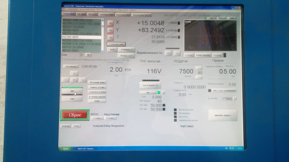

Можно ли как-то просмотреть лог ошибок в mach3? На экран выводятся только ошибки, которые приводят к остановке реза.
Как проверить, что находиться в макросах?
Завтра выложу скрин с mach3.
Вот фото с компьютера mach3. SheetCam и Mach3 лицензия, но версия возможно не последняя.

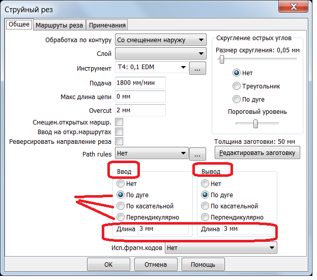

Удалось решить проблему.
В настройках программы реза в SheetCam стояло вход и выход "Нет". Изменили на "По дуге" и все пошло нормально. Как мне объяснили специалисты, в mach3 имеет место такой баг.
Всем спасибо за помощь.
