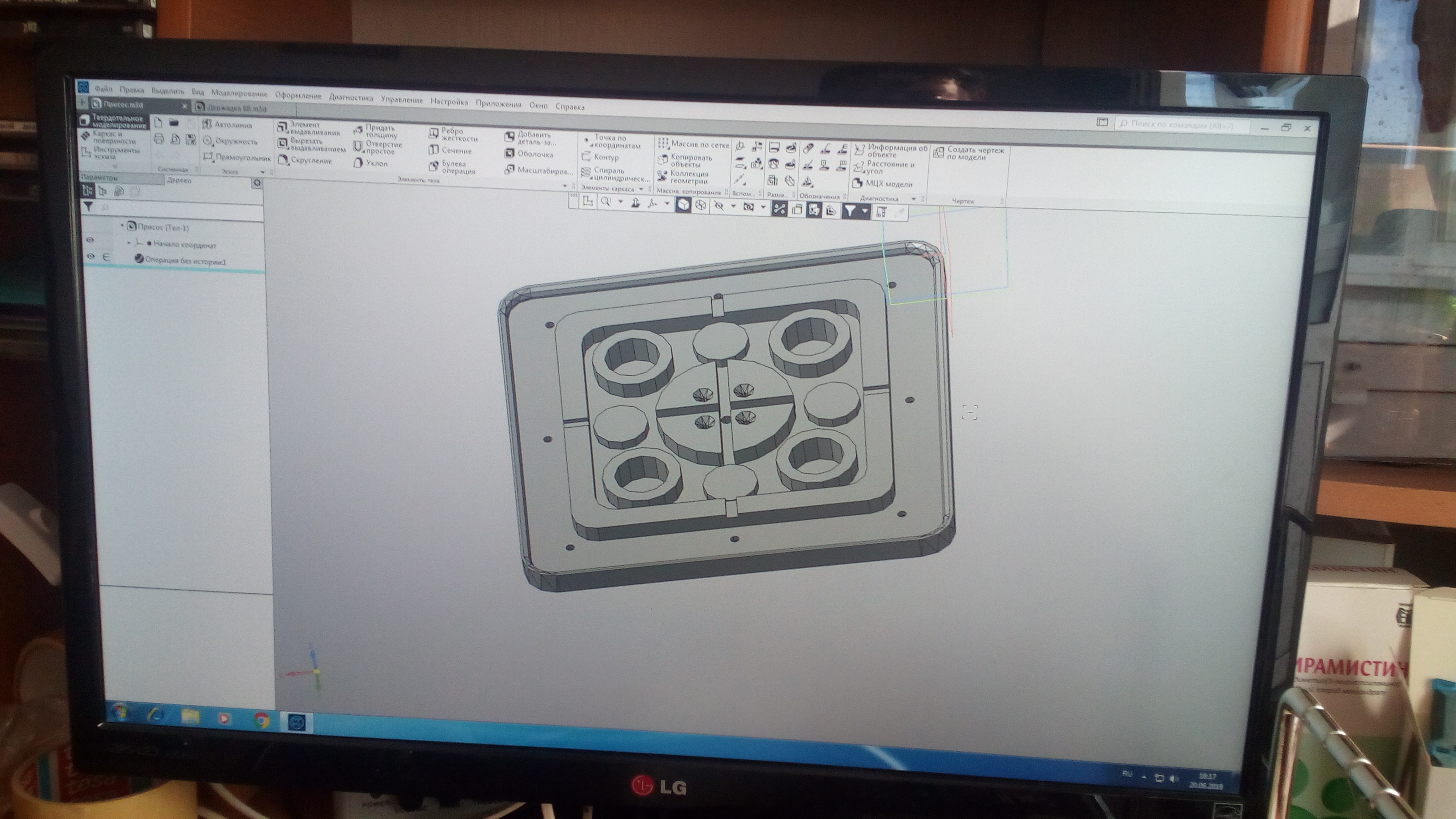

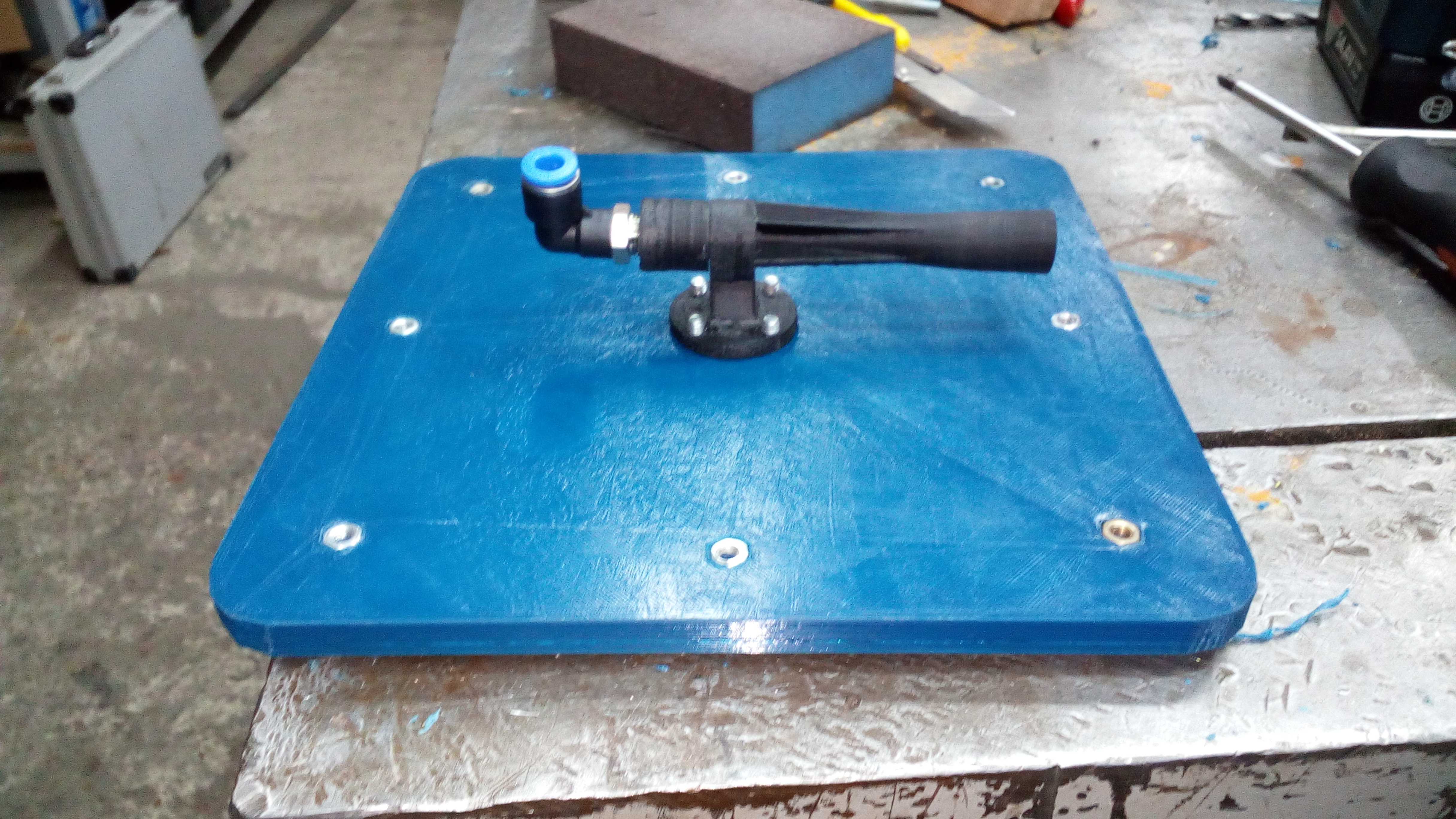

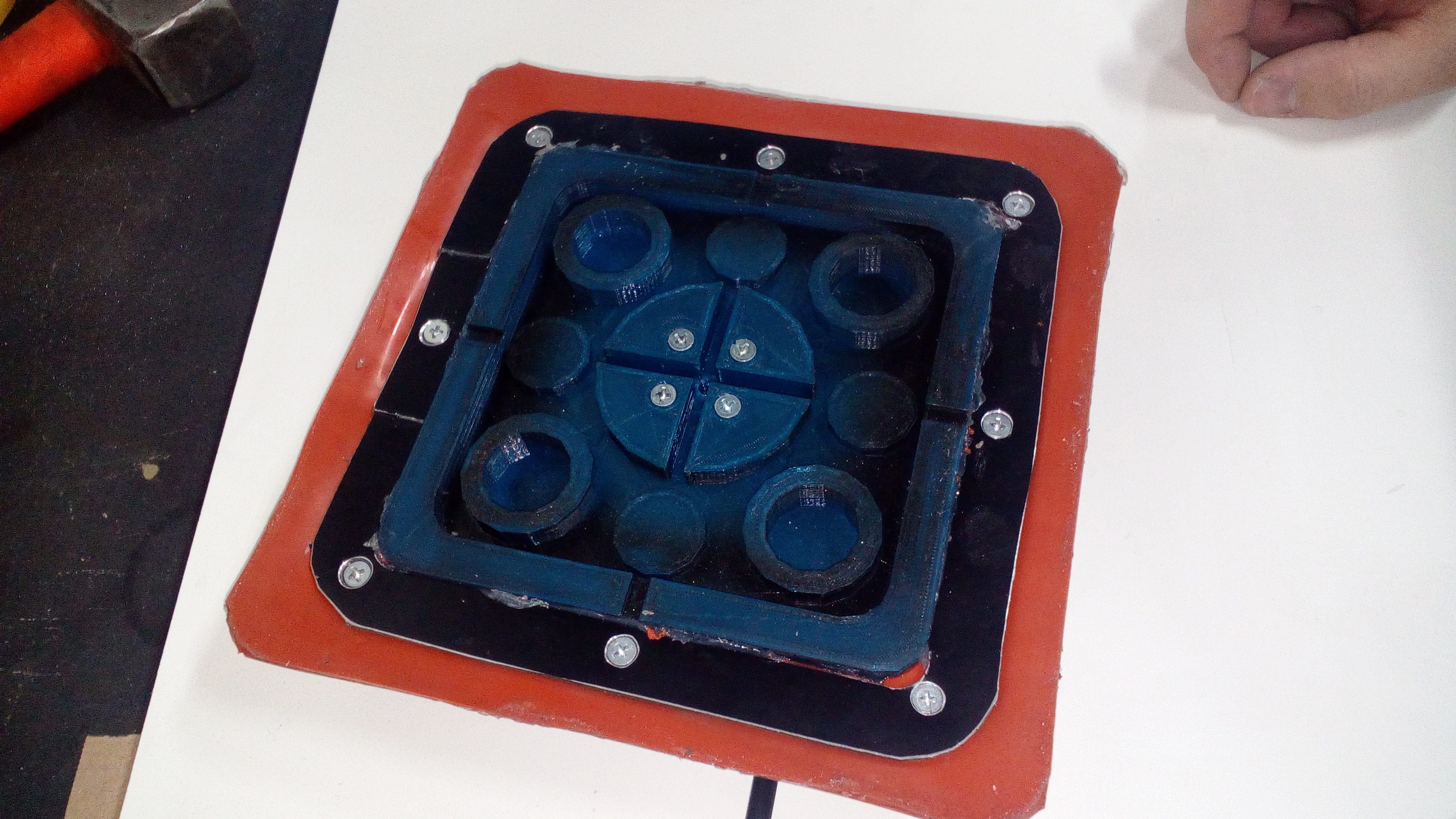

Очередная хотелка на производство. По тз. в стиле "шоб сосало, но без вакуумного насоса".
И вот оно, сосёт, и без насоса.
Напечатал на принтере, обработал напильником.

Какой расход воздуха и его давление на входе в эжектор?
nERV
Сообщения: 1503
Репутация: 624
Откуда: Ульяновск
Re: Вакуумный присос, эжектор.
Сообщение nERV »
Расход ~50-60л/мин, давление на входе 7бар.

Водокольцевой несколько сложнее устроен, и их есть масса, в основном nash elmo. Но вот конкретно для этого применения нужны "автономные" присоски.

Разрежение измеряли? (кроме как сплющиванием бутылки :) )
nERV
Сообщения: 1503
Репутация: 624
Откуда: Ульяновск
Сообщение nERV »
Нет, не измерял. Мне тоже интересно, но что-то вакуумметра под руками не валяется.
Но тут основной критерий это фиксация детали, и её я при всем желании сдвинуть не могу, значит и "оператор шлифмашинки" не сможет .
Также прикрутил дроссель на вход, удалось весьма значительно задавить расход воздуха. Но все это на слух и на глаз и скорее для уменьшения шума, чем для экономии воздуха.
