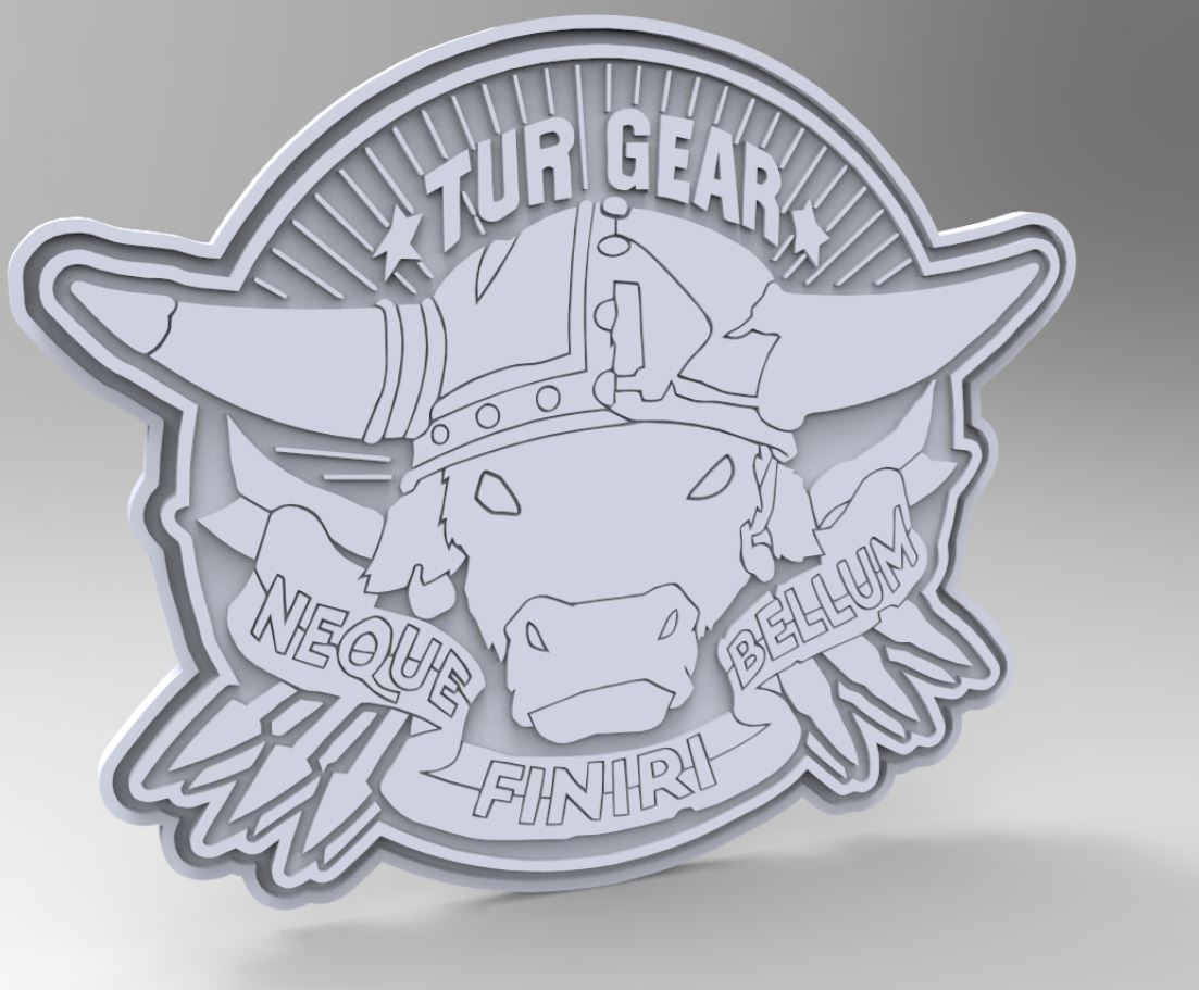

Скакнет температура на 10 градусов, и уже пара десяток
Попадет пыль, стружка, еще что - тоже гуляет. Уже проходили

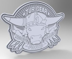

Я чего задумался то над этим - гравирую сейчас маленькие матрицы для литья брелков, и пропал свет конкретно, и два дня работы упоролось. По концевикам не попало совсем, а перепривязаться нет базы увы.

inFamous писал(а):перепривязаться нет базы увы
Это как? А по центру заготовки? По центру любого из штифтов хотя бы.
Или краеискателем не обзавёлся?
ну найдите базу для такой штуковины, это уже готовое изделие, матрицу можете прикинуть какая она :thinking:
Снимок.JPG (4588 просмотров) <a class='original' href='./download/file.php?id=141338&sid=e98999badbcfd800ddc2d269a923b9be&mode=view' target=_blank>Загрузить оригинал (106.31 КБ)</a>
