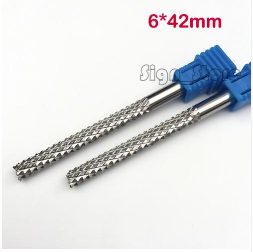

Сообщения: 2893
Re: Обрезка по контуру фрезой с короткой режущей частью
Вот такими обрезаю.
Screenshot - 16.06.2018 , 10_44_02.png (6960 просмотров) <a class='original' href='./download/file.php?id=141290&mode=view' target=_blank>Загрузить оригинал (269.81 КБ)</a>
http://ali.pub/2l10u3

Материал бук. Можно ли такими резать?
Сообщения: 2893
Lecter писал(а):Материал бук. Можно ли такими резать?
Можно. Недавно ясень резал.

Деревяшку можно, только стружкоотс нужен, ну и иметь ввиду что фреза может обломиться из-за перегрева и мощных градиентов температуры (если фреза короткая).
