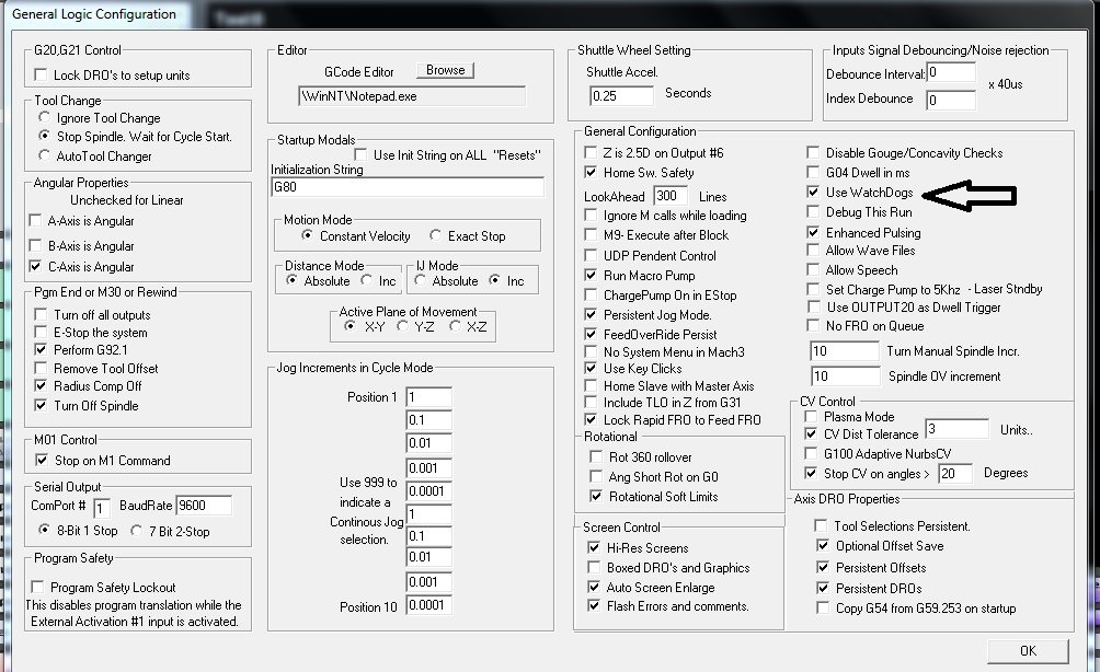

Доброго дня.
Уже третий раз встает станок.
В статусе сообщение Driver Wachdog Triggered.
Понимаю что в драйвере сработала защита от зависания.
Но причиной зависания что может быть?
Через час срабатывает примерно.

bass писал(а):Wachdog
посмотри в каком он состоянии вкл. или нет.

Сообщение bass »
Мач ломаный.
Как посмотреть то в каком состоянии ?
Один раз до этого было...
А сейчас траектория 1мм туда обратно грайвером.
Вот на ней и начал срабатывать постоянно.
Может и не в траектории ..
Материн ку могу махнуть. Есть точно такая же.Только винду переустановил..Может все таки в версии матч.

bass писал(а):Как посмотреть то в каком состоянии ?
Watch.jpg (5695 просмотров) <a class='original' href='./download/file.php?id=141260&mode=view' target=_blank>Загрузить оригинал (219.99 КБ)</a>
Стоит данная галочка. Отключить поможет ? Возможные последствия ?

NikolayUa24
Сообщения: 1299
Репутация: 256
Настоящее имя: Николай
Re: Ошибка mach3.
Сообщение NikolayUa24 »
bass писал(а):Возможные последствия ?
Никаких. Сторожевой пёс аппаратно реализованная схема контроля над зависанием системы.

Re: Ошибка mach3.
bass писал(а):Номер пина в 0 ?...
Часто ? У меня есть файл конфигурации. Но такого не разу не замечал.
Ходила в сети лицензия + руссик. Ставишь, работает часок другой и какой нибудь пин оси сбрасывается в ноль и ось останавливается. Работает станок, работает, бац Естоп. Снимаешь Естоп, пуск, а одна ось не ездит. Заходишь в настройки, а пин Z в 0, вместо 4. ;)

У меня приходишь станок стоит... И такое сообщение "Driver Wachdog Triggered". Запускаю шпиндель.. Старт и дальше...
Но есть одно но !!!!!!!!!!!!!! Хочется что бы работал...

Re: Ошибка mach3.
Сообщение Argentum47 »
Хорошо бы всё ПО на компе снести и закатать по новой, просто так оно зависать не будет. Если винда 7+, то по любому надо отключать службу обновления и вообще всё лишнее, пока она пытается найти обновы, загрузка ЦП может достигать 70% только на это дело
