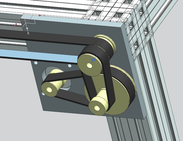

Добрый день всем!
Есть короткий и простой вопрос от новичка.
Проектирую портал на ременной передаче для самодельного лазерного ЧПУ.
Если взять ШД + шкив на 20 зубов + ремень с шагом 5 мм, получается скорость 100 мм/об, что соответствует 0,5 мм на 1 шаг двигателя.
Хочется иметь дискретность поменьше (базовую дискретность, без учета микрошага, о нем я в курсе).
Чтобы получить кратное удобное для меня передаточное число, получится вот такой блок как на вложенной картинке.
Изготавливать его нет большого желания и купить готовых выбор не особо большой.
Можно ли в этих целях применить готовый ШД с редуктором, при условии что у этого редуктора есть backlash (люфт) в районе 30 arcmin = 0,5 градуса?
Т.е. я понимаю что люфт можно скомпенсировать в MACH3 и все должно быть ОК.
Вопрос в том, не наткнусь ли я еще на какой-нибудь подводный камень с использованием ШД с редуктором?
Кстати дополнительный вопрос, люфт мотор редуктора указывается для ведущего вала или ведомого?

Хрень вы какую то городите. у шаговика есть такая "вэсчь" как "микрошаг" - дробление основного шага на части. соответственно можно получить значительно более мелкую инкременту перемещения вообще без редуктора. ну и если нужна скорость - я бы сервы поглядет. по цене примерно то же выйдет.
