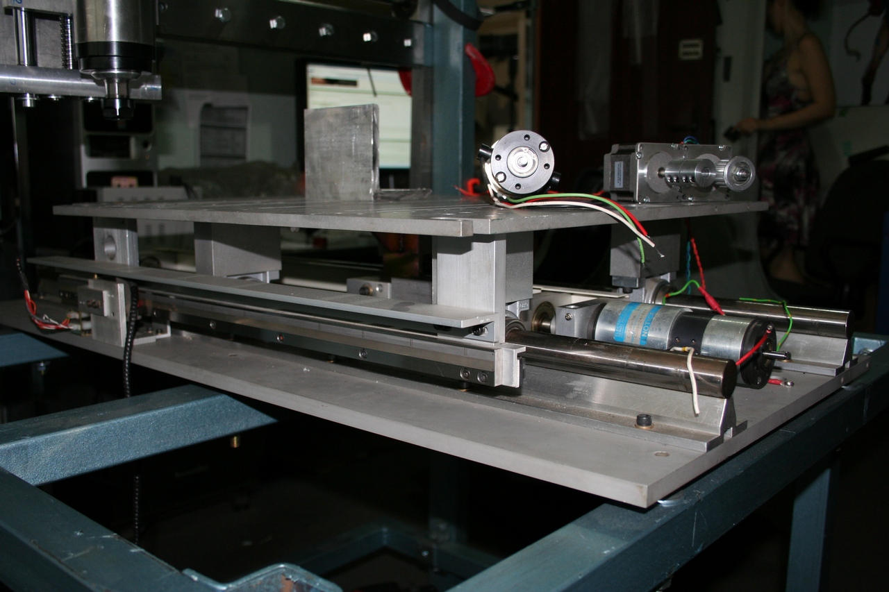

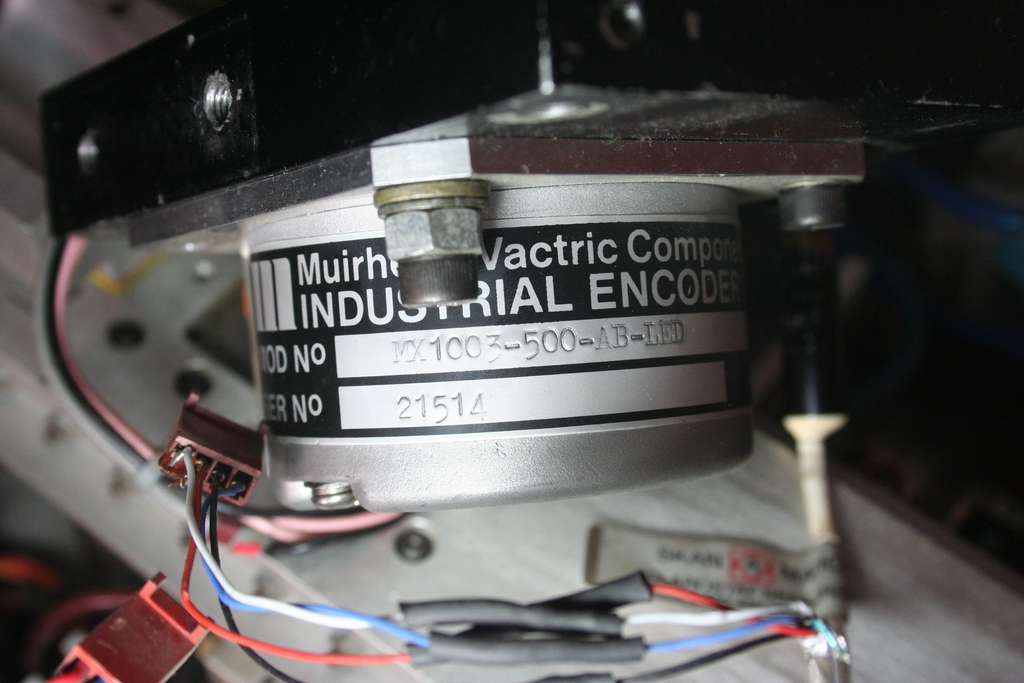

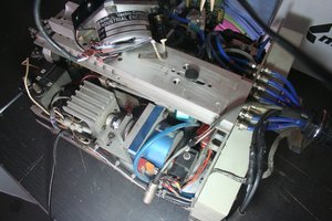

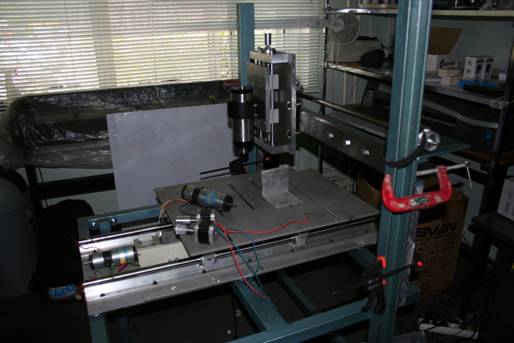

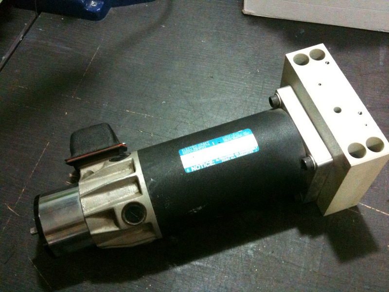

Я на барахолке затарился тремя готовыми осями от каких то станков.
Станок (4280 просмотров) <a class='original' href='./download/file.php?id=6681&mode=view' target=_blank>Загрузить оригинал (279.08 КБ)</a>
Станок

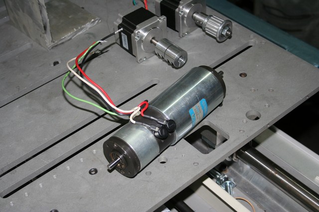

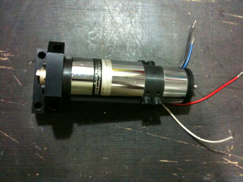

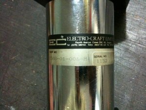

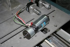

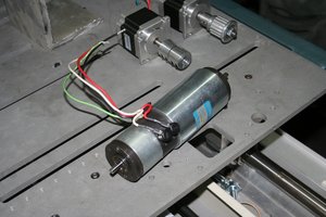

Там на осях уже стоят моторы
IMG_4840.JPG (4280 просмотров) <a class='original' href='./download/file.php?id=6688&mode=view' target=_blank>Загрузить оригинал (170.54 КБ)</a>
IMG_4837.jpg (4280 просмотров) <a class='original' href='./download/file.php?id=6687&mode=view' target=_blank>Загрузить оригинал (83.98 КБ)</a>
Моторы для большого станка (4280 просмотров) <a class='original' href='./download/file.php?id=6677&mode=view' target=_blank>Загрузить оригинал (206.05 КБ)</a>

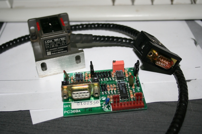

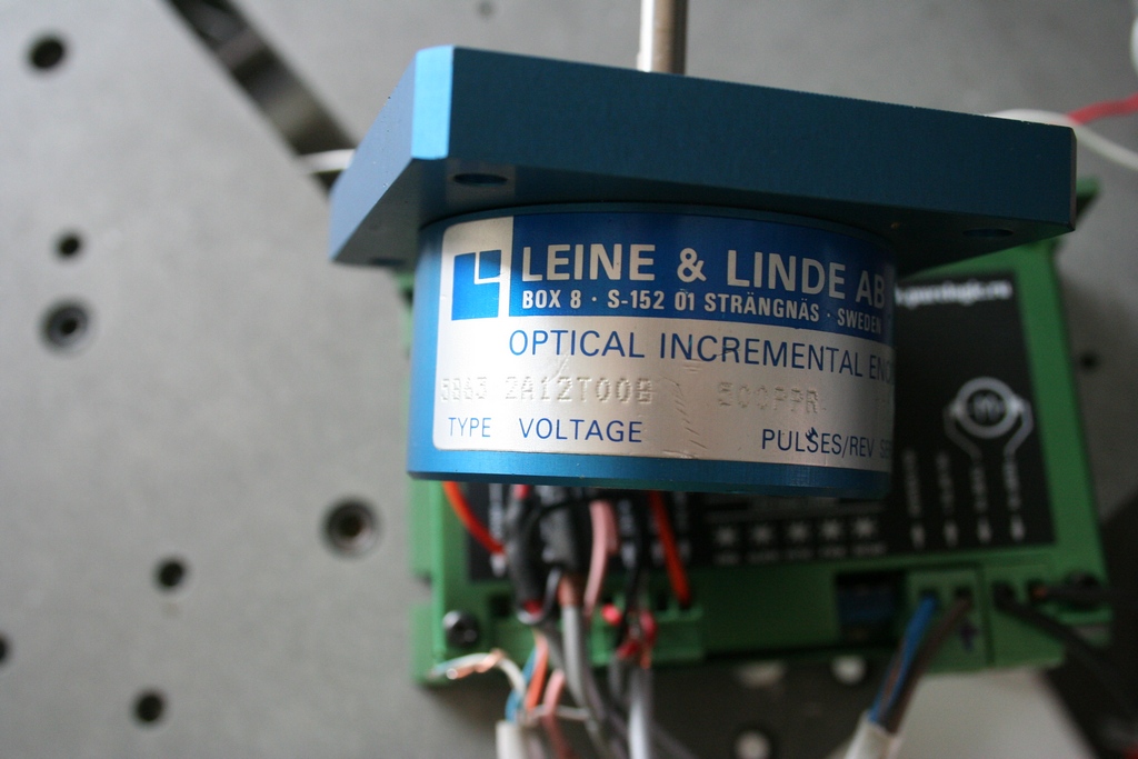

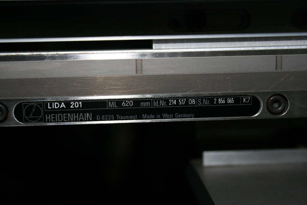

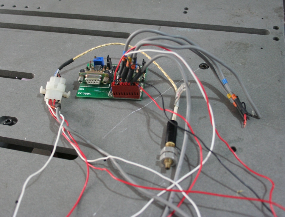

и линейки с платами.
drv8.jpg (4280 просмотров) <a class='original' href='./download/file.php?id=6680&mode=view' target=_blank>Загрузить оригинал (191.49 КБ)</a>
глаз от линейки и плата с компаратором (4280 просмотров) <a class='original' href='./download/file.php?id=6690&mode=view' target=_blank>Загрузить оригинал (168.93 КБ)</a>

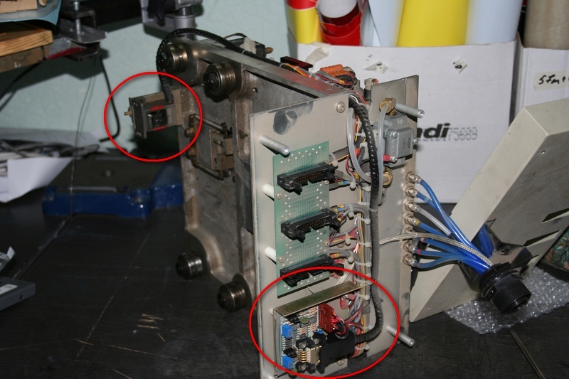

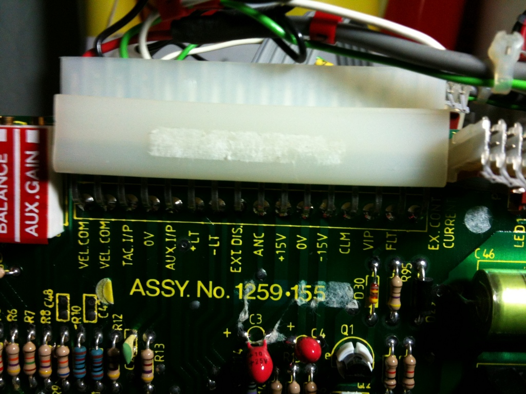

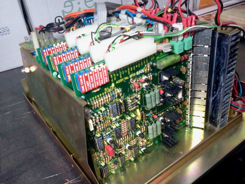

От этих станков есть драйвера
Моторы для большого станка 2 (4280 просмотров) <a class='original' href='./download/file.php?id=6678&mode=view' target=_blank>Загрузить оригинал (162.32 КБ)</a>
их я берегу на большой станок с большими моторами
моторчики3 (4280 просмотров) <a class='original' href='./download/file.php?id=6686&mode=view' target=_blank>Загрузить оригинал (84.95 КБ)</a>
моторчики3
Родные драйвера от станка (4280 просмотров) <a class='original' href='./download/file.php?id=6685&mode=view' target=_blank>Загрузить оригинал (327.5 КБ)</a>

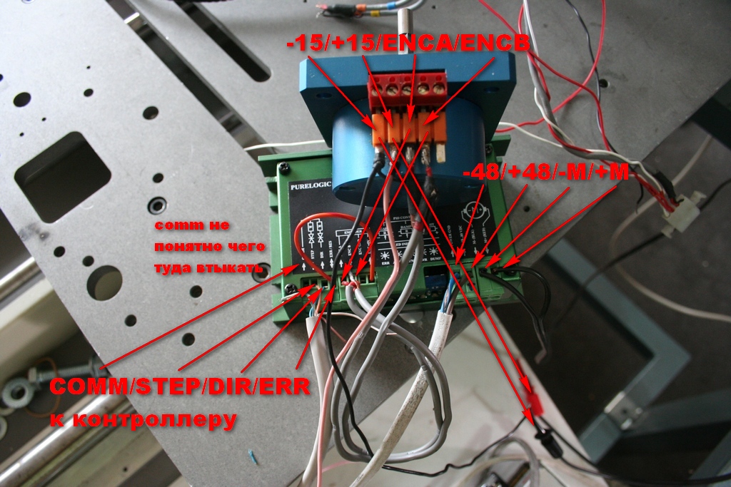

Станок собираю 3 осевой на маче3 для пластика и цветмета.
Готовые оси от станков (4280 просмотров) <a class='original' href='./download/file.php?id=6683&mode=view' target=_blank>Загрузить оригинал (371.92 КБ)</a>
Есть фрезер и токарник для остального.

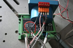

Купил в ПЛ набор http://www.purelogic.ru/Netshop/nabor/nabor-4/ (Набор PLD545-1) и отдельно драйвер для сервомотора 2080. Вот пытаюсь к нему прикрутить свою ось.
вот тут я просил помощи,
http://www.chipmaker.ru/topic/88984/
http://www.purelogic.ru/Forum/viewtopic.php?f=56&t=4291
но увы ни кто не может помочь.
Не хотелось бы выкорчевывать из готовой оси мотор и менять на шаговик. Да и линейки там родные на родных местах стоят, менять на энкодер его надо приобретать где то и как то сажать на вал мотора. Тоже не хотелось бы.
Почему мач3? просто я его по крайней мере в глаза видел и немного щупал.

моторчики1 (4280 просмотров) <a class='original' href='./download/file.php?id=6675&mode=view' target=_blank>Загрузить оригинал (206.4 КБ)</a>
моторчики1
моторчики2 (4280 просмотров) <a class='original' href='./download/file.php?id=6676&mode=view' target=_blank>Загрузить оригинал (212.82 КБ)</a>
моторчики2

линейка (4280 просмотров) <a class='original' href='./download/file.php?id=6684&mode=view' target=_blank>Загрузить оригинал (210 КБ)</a>
линейка

Re: Москва Возмездная консультация по подкл и настр серв, ли
Надо бы найти инструкцию от моторов и линейки.
Или хотя бы вычислить распиновку кабелей.
Как я писал все должно быть просто - нужно подключить фазы линеек ко входам 2080 и выходы на движки туда же. + управление с Mach по step-dir через контроллер.
Да, кстати, а какое разрешение у линеек? Этот драйвер умеет умножать входящий step на 1..16, хватит ли скорости у step mach *16 для нормальных скоростей перемещения?
ЗЫ почем все это взял, если не секрет?
ЗЫЫ А у родных драйверов какое управление?

Инструкцию скурили еще при Брежневе я думаю. По моторам и линейкам я ничего не нашел.
Распиновка есть на фотках по ссылке чипмейкерской http://www.chipmaker.ru/topic/88984/,
там плата в которую втыкается линейка у нее коричневый разъем.
слева направо
1 контакт красный провод идет на колодку оптического концевика на "+" оттуда на питание "+"
2 контакт белый провод идет на колодку оптического концевика на "-" оттуда на минус , черный провод сразу идет на минус
4 контакт это А-Б идет с выхода 1 LM339M (output 2)
5 контакт это А-Б идет с выхода 2 LM339M (output 1)
6 контакт это Z (как мне кажется) идет с выхода 13 LM339M
7 контакт идет идет на вход 11 LM339M (input 4+) с оптического концевика
8 черный провод масса или "-"
9 красный "+"
drv30.jpg (4276 просмотров) <a class='original' href='./download/file.php?id=6694&mode=view' target=_blank>Загрузить оригинал (383.02 КБ)</a>
Какое напряжение давать я не знаю.
На линейке шкала из примерно 840 меток (там цыфирки на метках нарисованы)
Взял по 2500 за ось
по 2000 за маленький мотор с перемещением в сборе, около 140см

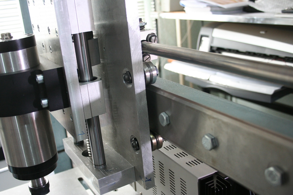

подшипники на мече (4276 просмотров) <a class='original' href='./download/file.php?id=6693&mode=view' target=_blank>Загрузить оригинал (270.56 КБ)</a>
подшипники на мече
по 2000 за большой мотор с перемещением в сборе, около 60см
у него угол наклона подшипников менее острый на "гайке" за счет этого скорость больше, ну и мотор таскает вот ту штуку, на которой манометры и воздушные клапана
2000 за блок драйверов со старого станка

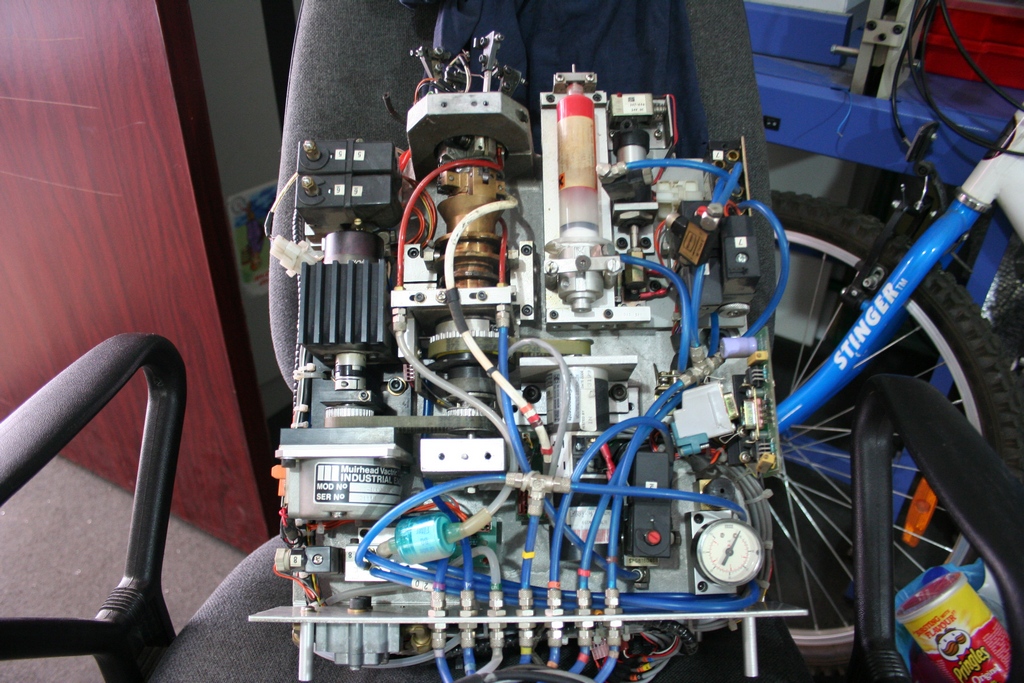

по 2000 за головку с разными маленькими моторчиками, клапанами манометрами.

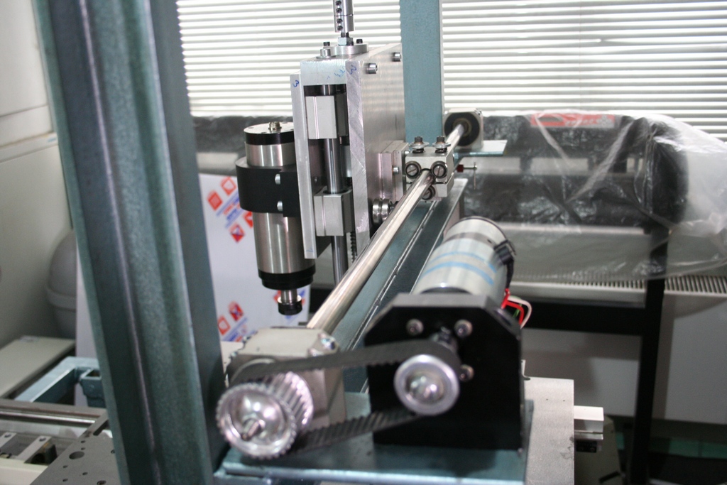

еще в нагрузку отдали направляющие (мечи по которым подшипники каретку гоняют. Нижние подшипники на эксцентричных болтах регулируют прижим к "мечу")
На фотке фрагмент перемещения, мотор перенес на ремень, чтобы не торчал, а так мотор стоит с торца (4276 просмотров) <a class='original' href='./download/file.php?id=6696&mode=view' target=_blank>Загрузить оригинал (270.14 КБ)</a>

Наверно я из темы о помоши развел экскурсию по механике. Хотелось бы вернуться к электронике. Чего мне еще не хватает, чтобы запустить станок?((
Уже едут два ШД 56-57 и 56-110 , но это как говориться в мерс движок от аудюхи втыкать.

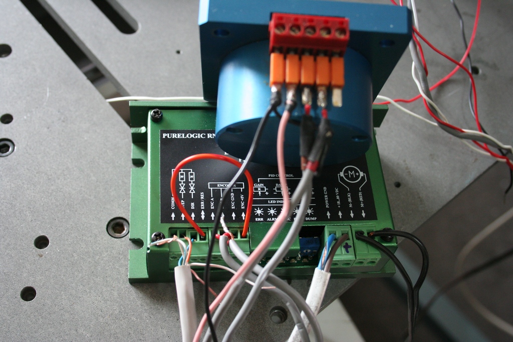

Так, значит... значит надо найти те контакты, на которых будет появляться 5V в зависимости от положения из инструкции к 2080
Отключите питание модуля. Энкодер подключается к контактам ENC A (выход А), ENC B (выход B), ENC GND (- питания энкодера), ENC +5V (+ питания энкодера).
Надо бы поискать даташит на линейку...
Хммм у этого контроллера нет подключения индексного сигнала... наверное придется использовать концевик для поиска нулей осей...
Епта, это гайка такая где подшипники под углом стоят и по гладкому валу ездят??? Видел один раз рекламу таких! Как они в деле?
Кстати, если у тебя гайка допускающая проскальзывание использование линеек обязательно! Никакими шаговиками эту проблему не решишь, только линейка, которая контроллирует реальное положение оси.
ЗЫ Это где такая барахолка есть? Там еще осталось :)?

Да я подключал и линейку и энкодер. С линейкой стол толкаю небольшие редкие вибрации от мотора. Энкодер подключаю без привязки к валу движка, ось с о всей дури влетает в край. У меня на столе лежала вся электроника, так она улетела, успев замкнуть на стол 220. Коротнула, контроллер с защитой уцелел, драйвера тоже, а вот материнка в компе сдохла. По LPT пришла смерть в комп.
Про концевик подробнее расскажи для поиска нулей. Я думал концевики потом можно добавлять в станок.
Даташит на линейку искал нема, может не там искал. У производителя новые модели, старых нет на сайте.
Про "гайку" у нее наверху два болта с пружинами мощными стягивают подшипники к валу. вал спиртиком мыть надо, и не лапать. Я руку в запястье сувал между стойкой и осью. Больно! Субъективно фрезы ломать легче чем проскальзывать гайку. Но наверняка только в бою узнаю.
Барахолка сама по себе тухлая, просто мужичек подвернулся, спас оборудование от переплавки в своем гараже.
Osip писал(а):Энкодер подключаю без привязки к валу движка, ось с о всей дури влетает в край
Так и должно быть. Драйвер говорит двигателю ехать вправо, и ждет, что положение изменится, но оно не меняется, драйвер ускоряет ось, и так далее до максимальной скорости.
Если гайка на винте может хотябы теоритически проскользнуть, то энкодер на валу может начать врать, поэтому с такими передачами нужно использовать только линейки! Или рискуешь повторить врезание в предел станка!
Тут Dmaster запускал станок с огроменными движками, и вот он рассказывал, про ощущения, когда суппорт станка в полтонны весом прыгает вправо и весь станок отпрыгивает влево!
Osip писал(а):Даташит на линейку искал нема, может не там искал. У производителя новые модели, старых нет на сайте.
Что там пишут про питание? Если 5В, то я думаю можно попробовать включить 5 вольт на питание этой линейки. Кстати, можешь попробовать включить родные драверы и посмотреть, что у них на выходе.
На первое время, лучше поставить по концевику на каждую сторону оси и подключить их параллельно. И подключить к пину Estop контроллера. При этом пин enable драйвера обязательно завести на контроллер и проверить его работоспособность. Концевики желательно такие, чтобы их можно было проскочить на 1-2 или более см не сломав их! И поставить подальше от края оси.
По хорошему всем этим управлять было бы лучше через нормальный драйвер сервы с управлением по +-10В + плата MESA для обработки линейки и вывода сингалов на серву.

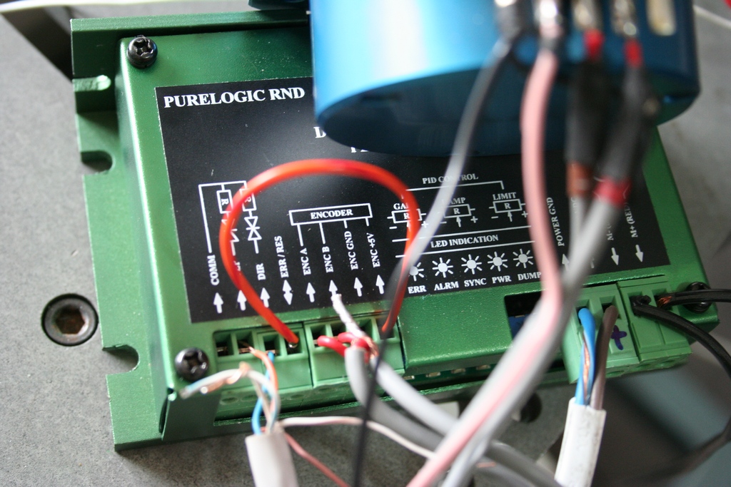

Nick писал(а):При этом пин enable драйвера обязательно завести на контроллер и проверить его работоспособность.
А у меня такого на драйвере нет. есть
comm
step
dir
err/res
enc a
enc b
enc + 5V
enc GND
блок питания силовой
и на мотор +-
На err/res можно повесить:
Из инструкции:
УПРАВЛЕНИЕ ВХОДОМ/ВЫХОДОМ ERR/RES
Контакт ERR/RES функционирует одновременно как вход и как выход. В предыдущих
пунктах ERR/RES был подключен к контакту ENC +5V и обеспечивал перезапуск драйвера через
1 сек. после аварийного случая. Если такое поведение драйвера устраивает, можно опустить этот
обзац.
После подачи напряжения питания на драйвер, потенциал контакта ERR/RES равен 0В.
Драйвер находится в аварийном режиме, горит индикатор ERR.
Чтобы запустить драйвер, необходимо к контакту ERR/RES приложить внешний потенциал
+5В (относительно земли драйвера) в течении 1 сек. Драйвер перейдет в рабочий режим,
индикатор ERR погаснет. После этого внешний потенциал +5В можно или убрать или оставить

Что пишут по питанию в даташитах на новые линейки?

Пошарился по сайту http://www.heidenhain.com/en_US/php/pro ... ll%5D=true
во всех линейках, которые я посмотрел питание 5V. Запитывай ее от выхода с драйвера, который ENC +5V.

Сообщение Osip »
Двигатель подключил аналогичный другой от греха подальше. Двигатель живет своей жизнью. Поставил вместо линейки энкодер, дал 15 вольт (видел такую цифру на ящике с родными драйверами ) прямо с блока питания на энкодер (5 вольт ему как то маловато показалось ). Стал крутить вал энкодера. Какая то реакция на мотор есть, но похоже от меня не зависящая. Мне кажется без осцилографа ко мне не придет понимание всего процесса. Не пойму, контроллер чего то мотору приказывать должен? Драйвер я так понял НЕ связывает энкодер с мотором напрямую. Энкодер только физически вешается на драйвер, но общается с контроллером, а тот посылает драйверу сколько нужно крутиться движку. Я прав?
Fisher
Сообщения: 3317
Репутация: 424
Откуда: Киров
Сообщение Fisher »
контроллер просто так ничего двигу не скажет. надо сказать сначала контроллеру - а тот двигу. посредством энкодера контроллер понимает, где двиг и дает команду драйверу на поправку (или типа того). сумбурно все, но в общих чертах вроде так
Osip
Сообщения: 37
Зарегистрирован: 20 июл 2012, 21:12
Сообщение Osip »
Fisher писал(а): надо сказать сначала контроллеру
Значит чттобы проверить работоспособность, нужно все подключить, в том числе и мач3?
Fisher
Сообщения: 3317
Репутация: 424
Откуда: Киров
Сообщение Fisher »
в принципе, да... если есть ручное управление, то все подсоединить и проверить джоем или пультом
По идее не обязательно, как только драйвер будет включен он должен начать удерживать положение. Т.е. если повернешь вал в сторону, драйвер должен вернуть его назад и вообще должен сопротивляться любым попыткам сдвинуть вал с места.
Но вот если на драйвер не приходят сигналы с энкодера, то двигатель может блуждать, т.к. драйвер будет думать, что двигатель стоит.

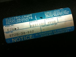

Попробуй подключи к энкодеру питание и посмотри, что у него на выходах, в какой-то момент на выходе фазы должен быть сигнал. Кстати, если он питается от 15В, то и вывод у него под 15В должен быть, а у драйвера входы от энкодера небось не такие...
Ты уверен, что энкодер от 15В работает?
Сфотай энкодер и ту надпись.
Osip
Сообщения: 37
Сообщение Osip »
Nick писал(а):Сфотай энкодер и ту надпись.
IMG_5230.JPG (4197 просмотров) <a class='original' href='./download/file.php?id=6857&mode=view' target=_blank>Загрузить оригинал (225.66 КБ)</a>
IMG_5220.JPG (4197 просмотров) <a class='original' href='./download/file.php?id=6858&mode=view' target=_blank>Загрузить оригинал (263.12 КБ)</a>
IMG_5221.JPG (4197 просмотров) <a class='original' href='./download/file.php?id=6859&mode=view' target=_blank>Загрузить оригинал (355.1 КБ)</a>
IMG_5226.JPG (4197 просмотров) <a class='original' href='./download/file.php?id=6860&mode=view' target=_blank>Загрузить оригинал (306.52 КБ)</a>
IMG_5227.JPG (4197 просмотров) <a class='original' href='./download/file.php?id=6861&mode=view' target=_blank>Загрузить оригинал (307.57 КБ)</a>
IMG_5228сс.JPG (4197 просмотров) <a class='original' href='./download/file.php?id=6862&mode=view' target=_blank>Загрузить оригинал (334.7 КБ)</a>
