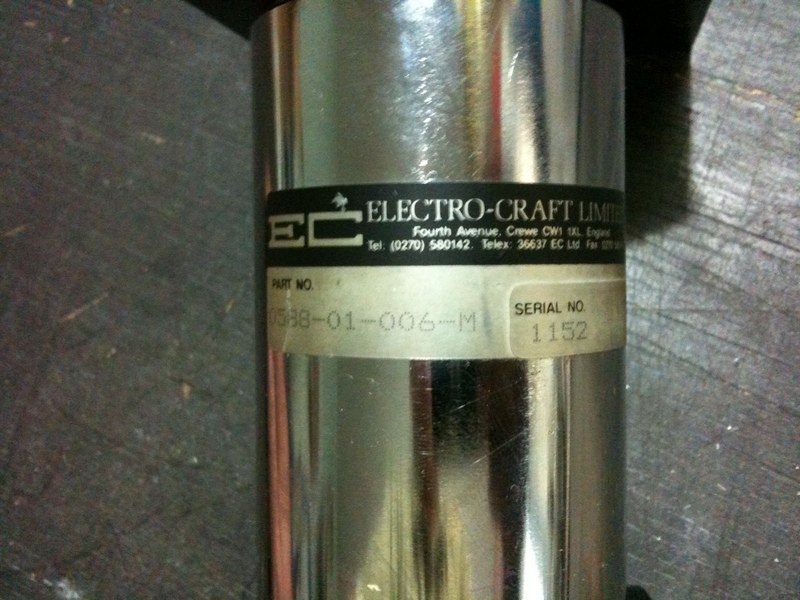

Я на барахолке затарился тремя готовыми осями от каких то станков.
Станок (4053 просмотра) <a class='original' href='./download/file.php?id=6681&sid=be6abaa800f3c6dfe88212f2f13b227f&mode=view' target=_blank>Загрузить оригинал (279.08 КБ)</a>
Станок
Там на осях уже стоят моторы
IMG_4840.JPG (4053 просмотра) <a class='original' href='./download/file.php?id=6688&sid=be6abaa800f3c6dfe88212f2f13b227f&mode=view' target=_blank>Загрузить оригинал (170.54 КБ)</a>
IMG_4837.jpg (4053 просмотра) <a class='original' href='./download/file.php?id=6687&sid=be6abaa800f3c6dfe88212f2f13b227f&mode=view' target=_blank>Загрузить оригинал (83.98 КБ)</a>
Моторы для большого станка (4053 просмотра) <a class='original' href='./download/file.php?id=6677&sid=be6abaa800f3c6dfe88212f2f13b227f&mode=view' target=_blank>Загрузить оригинал (206.05 КБ)</a>
и линейки с платами.
drv8.jpg (4053 просмотра) <a class='original' href='./download/file.php?id=6680&sid=be6abaa800f3c6dfe88212f2f13b227f&mode=view' target=_blank>Загрузить оригинал (191.49 КБ)</a>
глаз от линейки и плата с компаратором (4053 просмотра) <a class='original' href='./download/file.php?id=6690&sid=be6abaa800f3c6dfe88212f2f13b227f&mode=view' target=_blank>Загрузить оригинал (168.93 КБ)</a>
От этих станков есть драйвера
Моторы для большого станка 2 (4053 просмотра) <a class='original' href='./download/file.php?id=6678&sid=be6abaa800f3c6dfe88212f2f13b227f&mode=view' target=_blank>Загрузить оригинал (162.32 КБ)</a>
их я берегу на большой станок с большими моторами
моторчики3 (4053 просмотра) <a class='original' href='./download/file.php?id=6686&sid=be6abaa800f3c6dfe88212f2f13b227f&mode=view' target=_blank>Загрузить оригинал (84.95 КБ)</a>
моторчики3
Родные драйвера от станка (4053 просмотра) <a class='original' href='./download/file.php?id=6685&sid=be6abaa800f3c6dfe88212f2f13b227f&mode=view' target=_blank>Загрузить оригинал (327.5 КБ)</a>
Станок собираю 3 осевой на маче3 для пластика и цветмета.
Готовые оси от станков (4053 просмотра) <a class='original' href='./download/file.php?id=6683&sid=be6abaa800f3c6dfe88212f2f13b227f&mode=view' target=_blank>Загрузить оригинал (371.92 КБ)</a>
Есть фрезер и токарник для остального.

Инструкцию скурили еще при Брежневе я думаю. По моторам и линейкам я ничего не нашел.
Распиновка есть на фотках по ссылке чипмейкерской http://www.chipmaker.ru/topic/88984/,
там плата в которую втыкается линейка у нее коричневый разъем.
слева направо
1 контакт красный провод идет на колодку оптического концевика на "+" оттуда на питание "+"
2 контакт белый провод идет на колодку оптического концевика на "-" оттуда на минус , черный провод сразу идет на минус
4 контакт это А-Б идет с выхода 1 LM339M (output 2)
5 контакт это А-Б идет с выхода 2 LM339M (output 1)
6 контакт это Z (как мне кажется) идет с выхода 13 LM339M
7 контакт идет идет на вход 11 LM339M (input 4+) с оптического концевика
8 черный провод масса или "-"
9 красный "+"
drv30.jpg (4049 просмотров) <a class='original' href='./download/file.php?id=6694&sid=be6abaa800f3c6dfe88212f2f13b227f&mode=view' target=_blank>Загрузить оригинал (383.02 КБ)</a>

Так, значит... значит надо найти те контакты, на которых будет появляться 5V в зависимости от положения из инструкции к 2080
Отключите питание модуля. Энкодер подключается к контактам ENC A (выход А), ENC B (выход B), ENC GND (- питания энкодера), ENC +5V (+ питания энкодера).
Надо бы поискать даташит на линейку...
Хммм у этого контроллера нет подключения индексного сигнала... наверное придется использовать концевик для поиска нулей осей...
Епта, это гайка такая где подшипники под углом стоят и по гладкому валу ездят??? Видел один раз рекламу таких! Как они в деле?
Кстати, если у тебя гайка допускающая проскальзывание использование линеек обязательно! Никакими шаговиками эту проблему не решишь, только линейка, которая контроллирует реальное положение оси.

Да я подключал и линейку и энкодер. С линейкой стол толкаю небольшие редкие вибрации от мотора. Энкодер подключаю без привязки к валу движка, ось с о всей дури влетает в край. У меня на столе лежала вся электроника, так она улетела, успев замкнуть на стол 220. Коротнула, контроллер с защитой уцелел, драйвера тоже, а вот материнка в компе сдохла. По LPT пришла смерть в комп.
Про концевик подробнее расскажи для поиска нулей. Я думал концевики потом можно добавлять в станок.
Даташит на линейку искал нема, может не там искал. У производителя новые модели, старых нет на сайте.
Про "гайку" у нее наверху два болта с пружинами мощными стягивают подшипники к валу. вал спиртиком мыть надо, и не лапать. Я руку в запястье сувал между стойкой и осью. Больно! Субъективно фрезы ломать легче чем проскальзывать гайку. Но наверняка только в бою узнаю.
Барахолка сама по себе тухлая, просто мужичек подвернулся, спас оборудование от переплавки в своем гараже.

Osip писал(а):Энкодер подключаю без привязки к валу движка, ось с о всей дури влетает в край
Так и должно быть. Драйвер говорит двигателю ехать вправо, и ждет, что положение изменится, но оно не меняется, драйвер ускоряет ось, и так далее до максимальной скорости.
Если гайка на винте может хотябы теоритически проскользнуть, то энкодер на валу может начать врать, поэтому с такими передачами нужно использовать только линейки! Или рискуешь повторить врезание в предел станка!
Тут Dmaster запускал станок с огроменными движками, и вот он рассказывал, про ощущения, когда суппорт станка в полтонны весом прыгает вправо и весь станок отпрыгивает влево!
Osip писал(а):Даташит на линейку искал нема, может не там искал. У производителя новые модели, старых нет на сайте.
Что там пишут про питание? Если 5В, то я думаю можно попробовать включить 5 вольт на питание этой линейки. Кстати, можешь попробовать включить родные драверы и посмотреть, что у них на выходе.
На первое время, лучше поставить по концевику на каждую сторону оси и подключить их параллельно. И подключить к пину Estop контроллера. При этом пин enable драйвера обязательно завести на контроллер и проверить его работоспособность. Концевики желательно такие, чтобы их можно было проскочить на 1-2 или более см не сломав их! И поставить подальше от края оси.

Но вот если на драйвер не приходят сигналы с энкодера, то двигатель может блуждать, т.к. драйвер будет думать, что двигатель стоит.
Попробуй подключи к энкодеру питание и посмотри, что у него на выходах, в какой-то момент на выходе фазы должен быть сигнал. Кстати, если он питается от 15В, то и вывод у него под 15В должен быть, а у драйвера входы от энкодера небось не такие...
Ты уверен, что энкодер от 15В работает?
Сфотай энкодер и ту надпись.

Сообщение Osip »
Nick писал(а):Сфотай энкодер и ту надпись.
IMG_5230.JPG (3970 просмотров) <a class='original' href='./download/file.php?id=6857&sid=be6abaa800f3c6dfe88212f2f13b227f&mode=view' target=_blank>Загрузить оригинал (225.66 КБ)</a>
IMG_5220.JPG (3970 просмотров) <a class='original' href='./download/file.php?id=6858&sid=be6abaa800f3c6dfe88212f2f13b227f&mode=view' target=_blank>Загрузить оригинал (263.12 КБ)</a>
IMG_5221.JPG (3970 просмотров) <a class='original' href='./download/file.php?id=6859&sid=be6abaa800f3c6dfe88212f2f13b227f&mode=view' target=_blank>Загрузить оригинал (355.1 КБ)</a>
IMG_5226.JPG (3970 просмотров) <a class='original' href='./download/file.php?id=6860&sid=be6abaa800f3c6dfe88212f2f13b227f&mode=view' target=_blank>Загрузить оригинал (306.52 КБ)</a>
IMG_5227.JPG (3970 просмотров) <a class='original' href='./download/file.php?id=6861&sid=be6abaa800f3c6dfe88212f2f13b227f&mode=view' target=_blank>Загрузить оригинал (307.57 КБ)</a>
IMG_5228сс.JPG (3970 просмотров) <a class='original' href='./download/file.php?id=6862&sid=be6abaa800f3c6dfe88212f2f13b227f&mode=view' target=_blank>Загрузить оригинал (334.7 КБ)</a>
