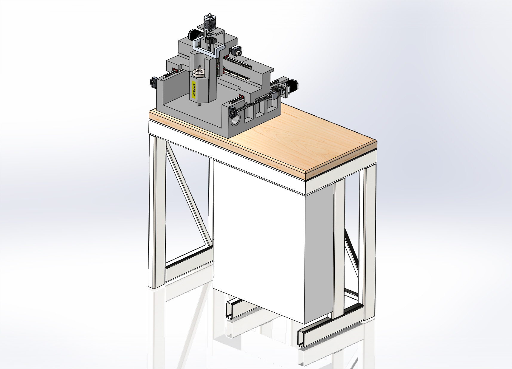

Рабочее поле: 210х340х125
Обрабатываемые материалы: воск, графит, алюминий
Что получилось: всё
Ориентировочный бюджет: по ТЗ
Всем привет.
Закончил свой проект.
Запустили станок из чугуна с полем 210х340х125.
Расчетная масса - 210 кг.
Проектировался под конкретную задачу - скоростную обработку воска.
В конструкцию заложена возможность обработки алюминиевых сплавов, при наличие моментного шпинделя на 2,5-3 кВт.
Некоторые компромиссы обусловлены ограниченностью бюджета и ТЗ.
Направляющие и ШВП тайваньские TBI.
Сервоприводы Delta ASD-B2 400Вт.
Обратная связь по энкодерам.
Контроллер Kflop.

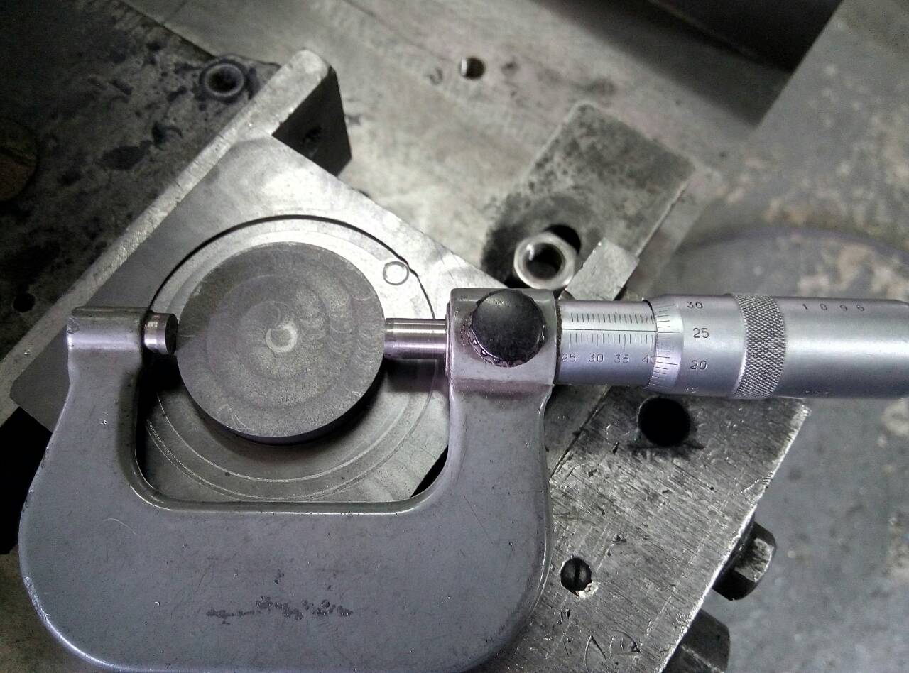

Неперпендикулярность осей на угольнике КЛ1 200х200мм - 1,5 сотки.
Непрямолинейность - не более 1 сотки.
Отклонение оси Z в нижнем положении при нагрузке 15кг - 1 сотка.
Скорость холостых перемещений - 10 м/мин.

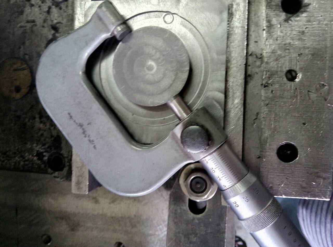

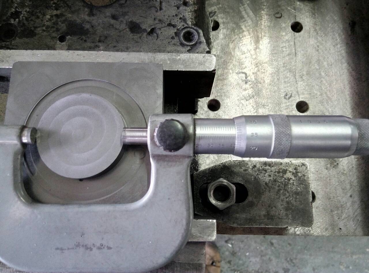

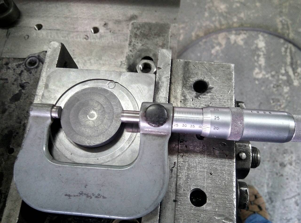

Эллипсность бобышки диаметром 40мм - не более 1 сотки.

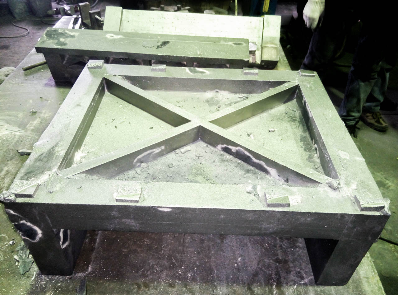

Балка цельная? Или сшивка боковин и балки?

Udjin писал(а):Балка цельная? Или сшивка боковин и балки?
Цельная.

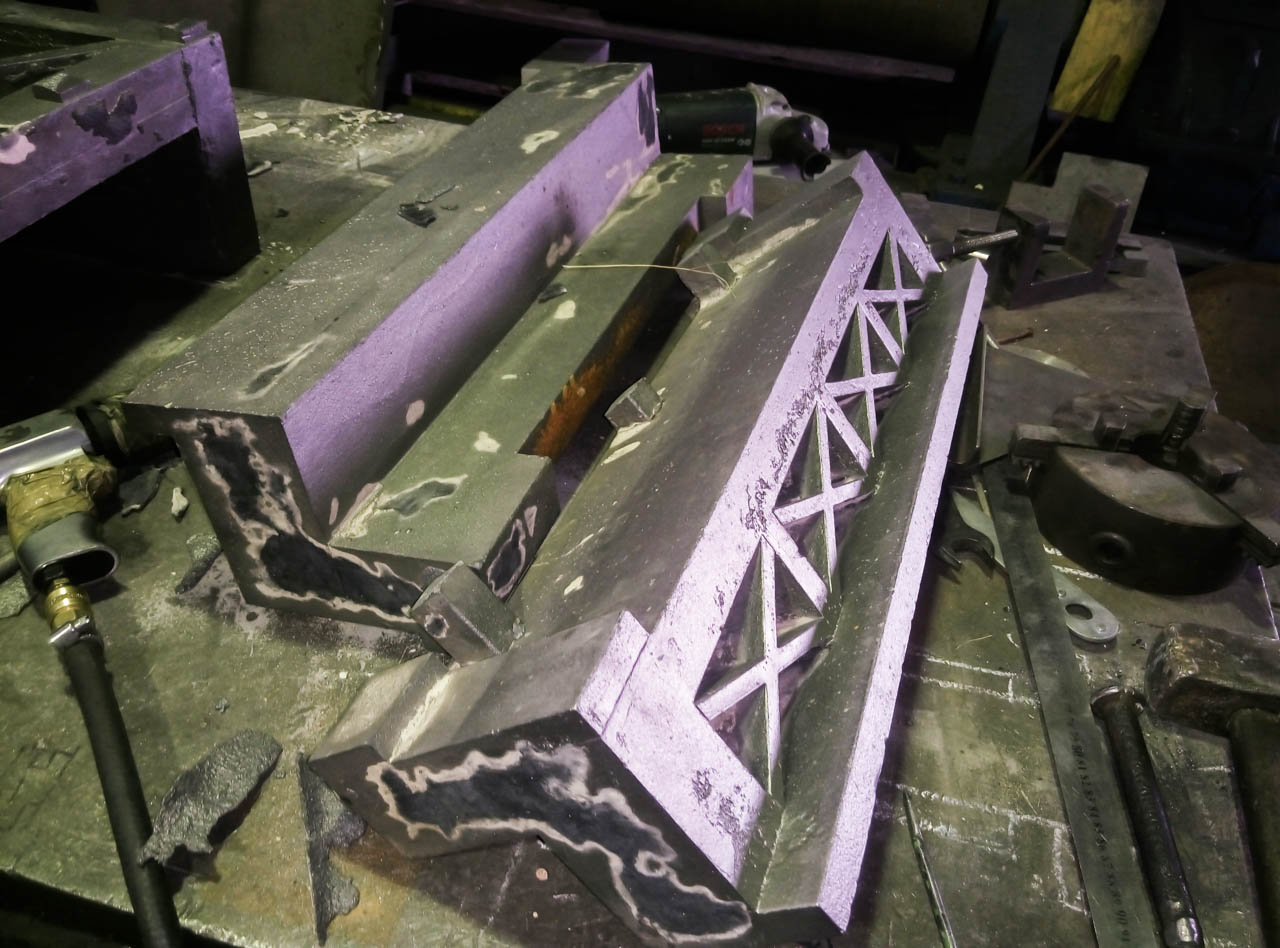

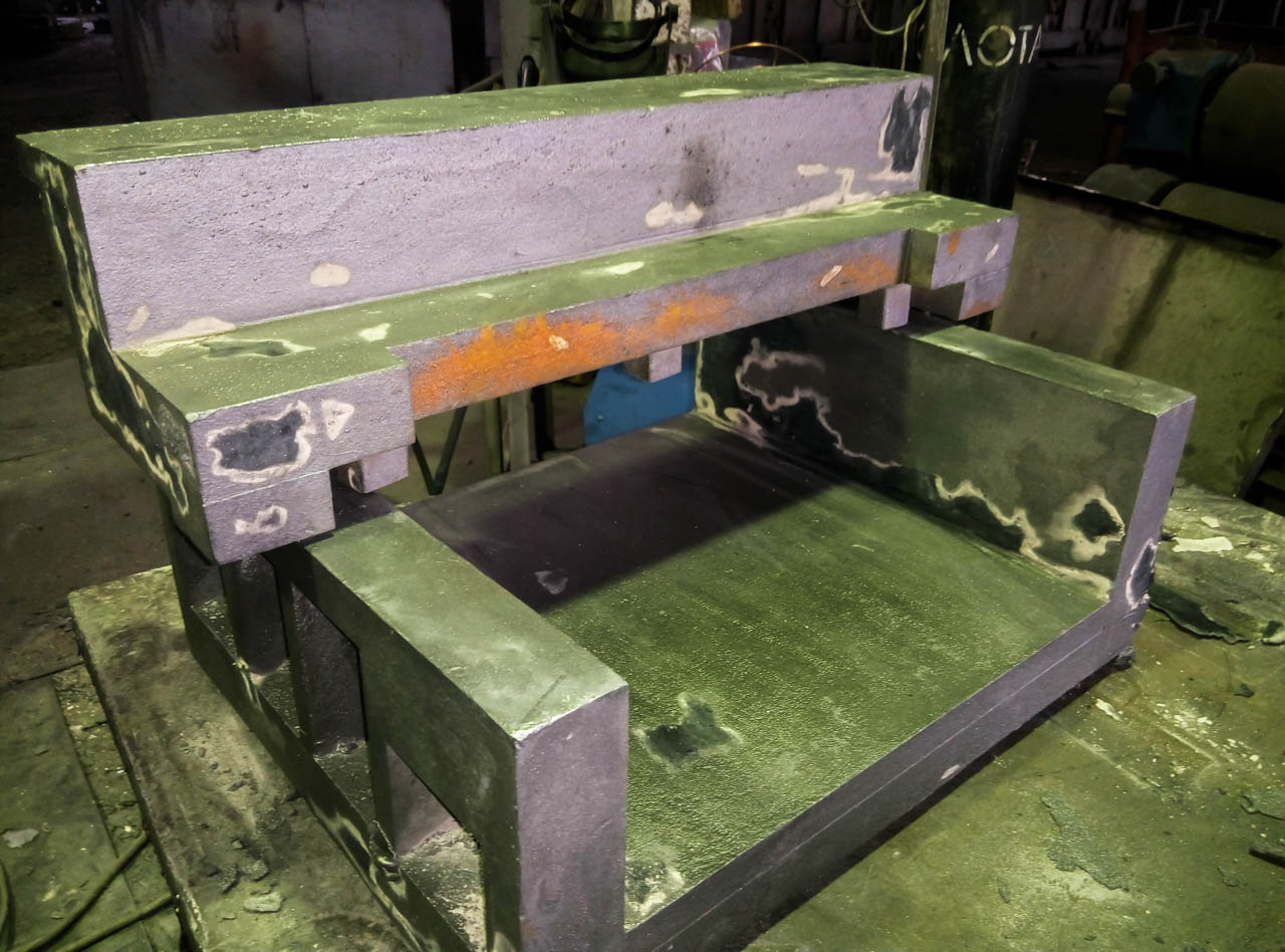

Балка особенно впечатлила. Интересно чем и как ее делали и сколько весит. Отливка с последующей обработкой?

Александр_ писал(а):Отливка с последующей обработкой?
P70408-123952-2.jpg (4719 просмотров) <a class='original' href='./download/file.php?id=140529&mode=view' target=_blank>Загрузить оригинал (226.98 КБ)</a>
P70408-124000-2.jpg (4719 просмотров) <a class='original' href='./download/file.php?id=140530&mode=view' target=_blank>Загрузить оригинал (208.87 КБ)</a>
P70408-124412-2.jpg (4719 просмотров) <a class='original' href='./download/file.php?id=140532&mode=view' target=_blank>Загрузить оригинал (214.98 КБ)</a>
