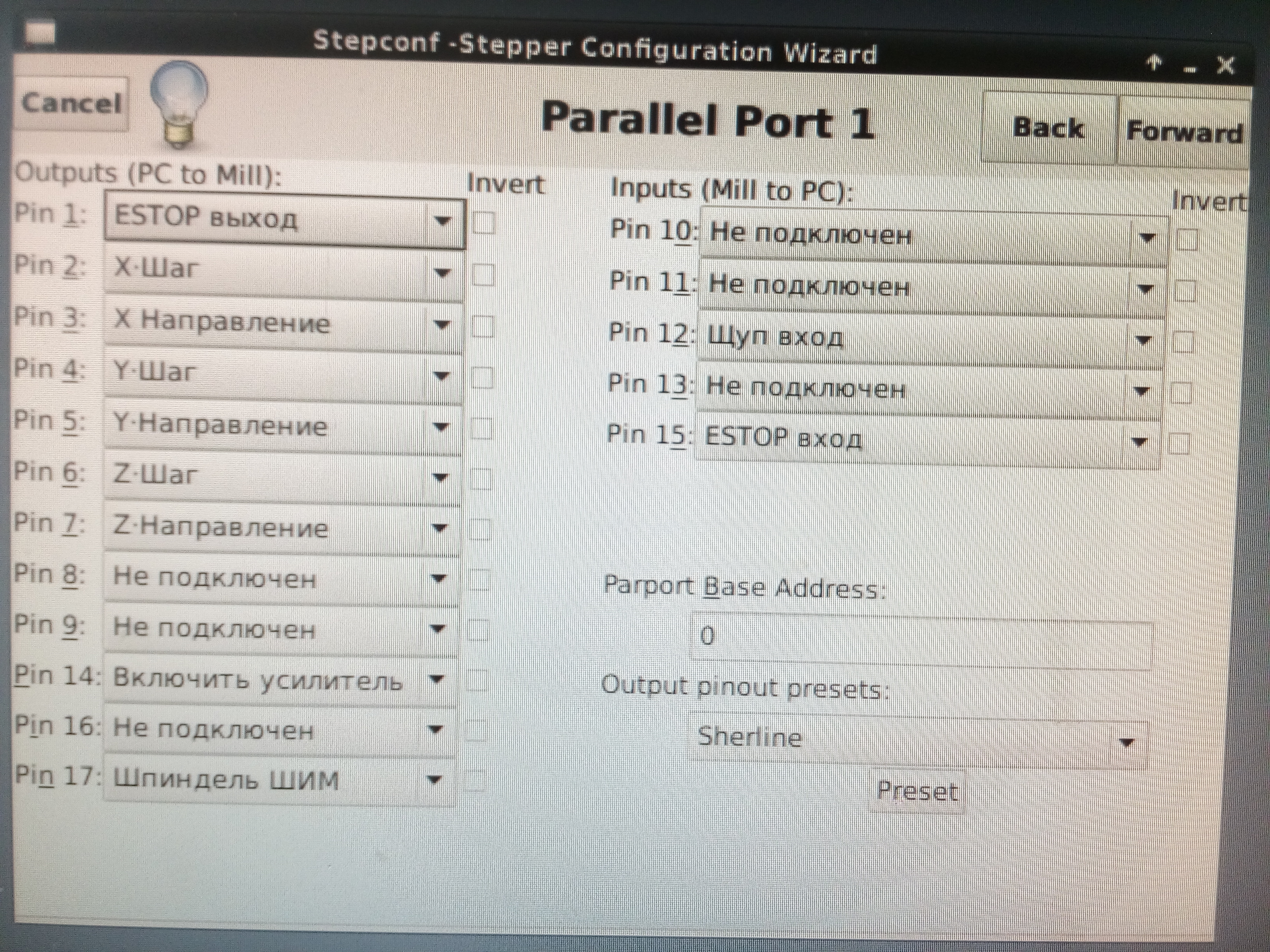

Здравствуйте.
У меня станок чпу российской сборки. Так получилось, что для MACH компьютера не нашлось, а новый покупать не хотелось. Поэтому перешла на LINUX CNC. А в нем я даже не чайник, а ... котелок доисторический.
Вопрос: должны ли при подключении к компьютеру работать двигатели станка? В частности, вращается шпиндель. И моторы гудят...
Спрашиваю, потому что знаю, что при правильном подключении станка к lpt порту шпиндель не должен работать, но это на MACH .

Перенесла значение пинов с MACH.
Попутно вопрос, правильно ли я поняла: PROBE - ЩУП ВХОД, ENABLE - УСИЛИТЕЛЬ, OUTPUT(1) - ШПИНДЕЛЬ ШИМ?
В строке parpot прописывала три варианта
0
0х378
/dev/lp0
Результат тотже: компьютер не управляет станком. То есть, при включении, шумят двигатели и крутится шпиндель. Пыталась настроить при включенном станке. Нажимая на кнопку тестирования осей, в контроллере слышались щелчки. Какая то связь есть?

Татьяна!
вам не нужно лезть глубоко.
если компьютер работал под мач, то по линукс, он запускается с пинка (в 2 раза больше, чем с полпинка :hehehe: )
главное, правильно выставить пины (не забывая про инверсию)
пока оси не начнут двигаться в степконфиге, (кнопка test axis) дальше не ходите.
все кроме подключения шпинделя разжевано в теме http://www.cnc-club.ru/forum/viewtopic.php?f=15&t=107

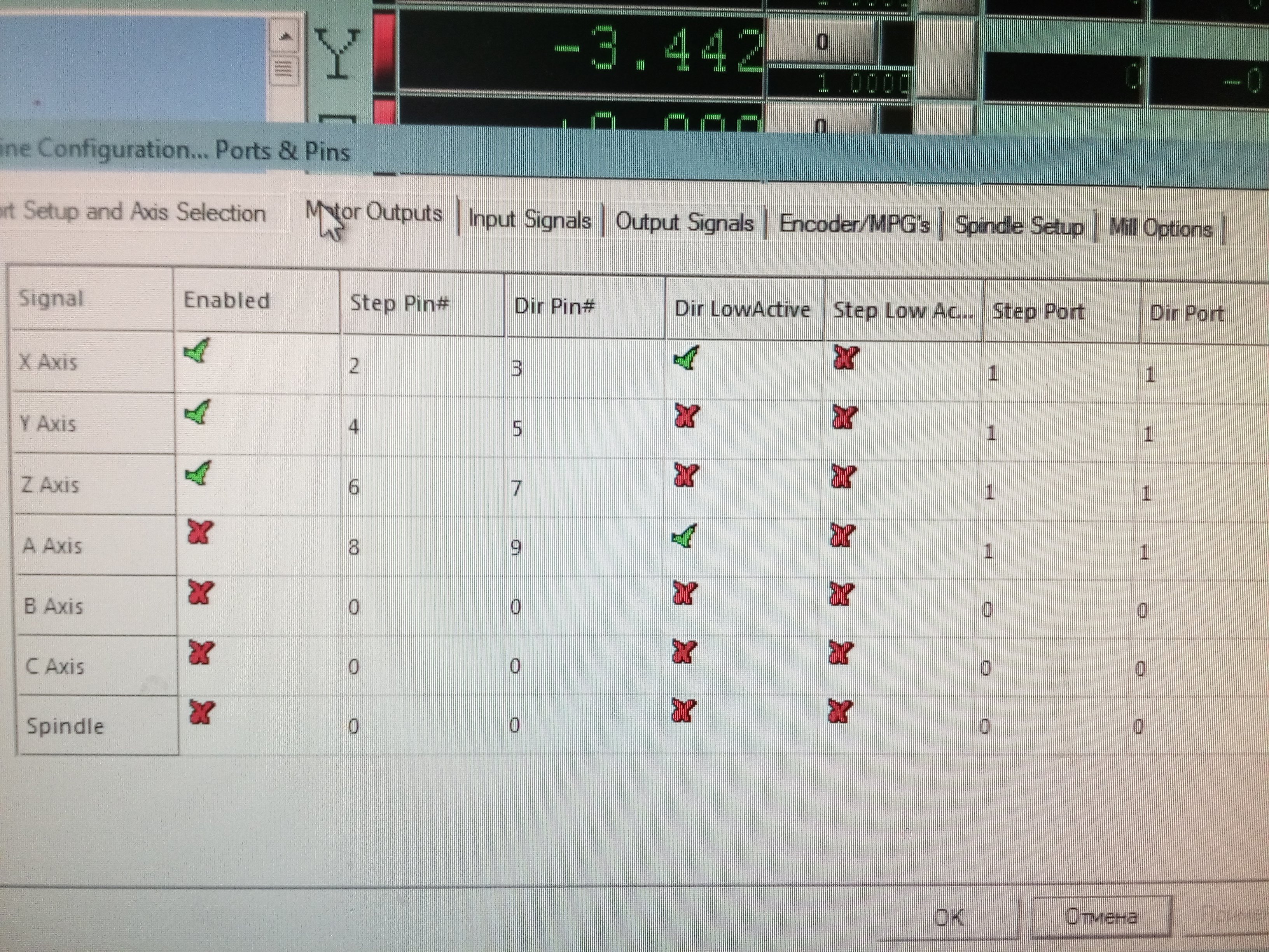

Татьяна, сначала, по настройкам мача, нужно определить какой сигнал на каком входе-выходе LPT
составить таблицу входов-выходов
не забываем, про инверсию входов - выходов
можете выложить конфигурацию взодов-выходов мача . а обчестсво, поможет определить что где
обычно - 1 нога PWM (Шим) шпинделя
2 нога - X step
3 нога - X dir
и так далее...

С удовольствием выкладываю.)) Скриншоты Мача, там, где были зеленые галочки и мой вариант их понимания в LINUXе.))

татьяна, попробуйте поставить галку invert на пин 14 "включить усилитель" возможно дело в этом

После тщетных попыток обратилась к изготовителям. Это Каменский станкостроительный завод. В удаленном доступе проверили контроллер. Выяснилось, что проблема не в моем компьютере, а просто вышло из строя реле. Перебросила провода на другое реле, изменили пины. Сейчас все работает.
