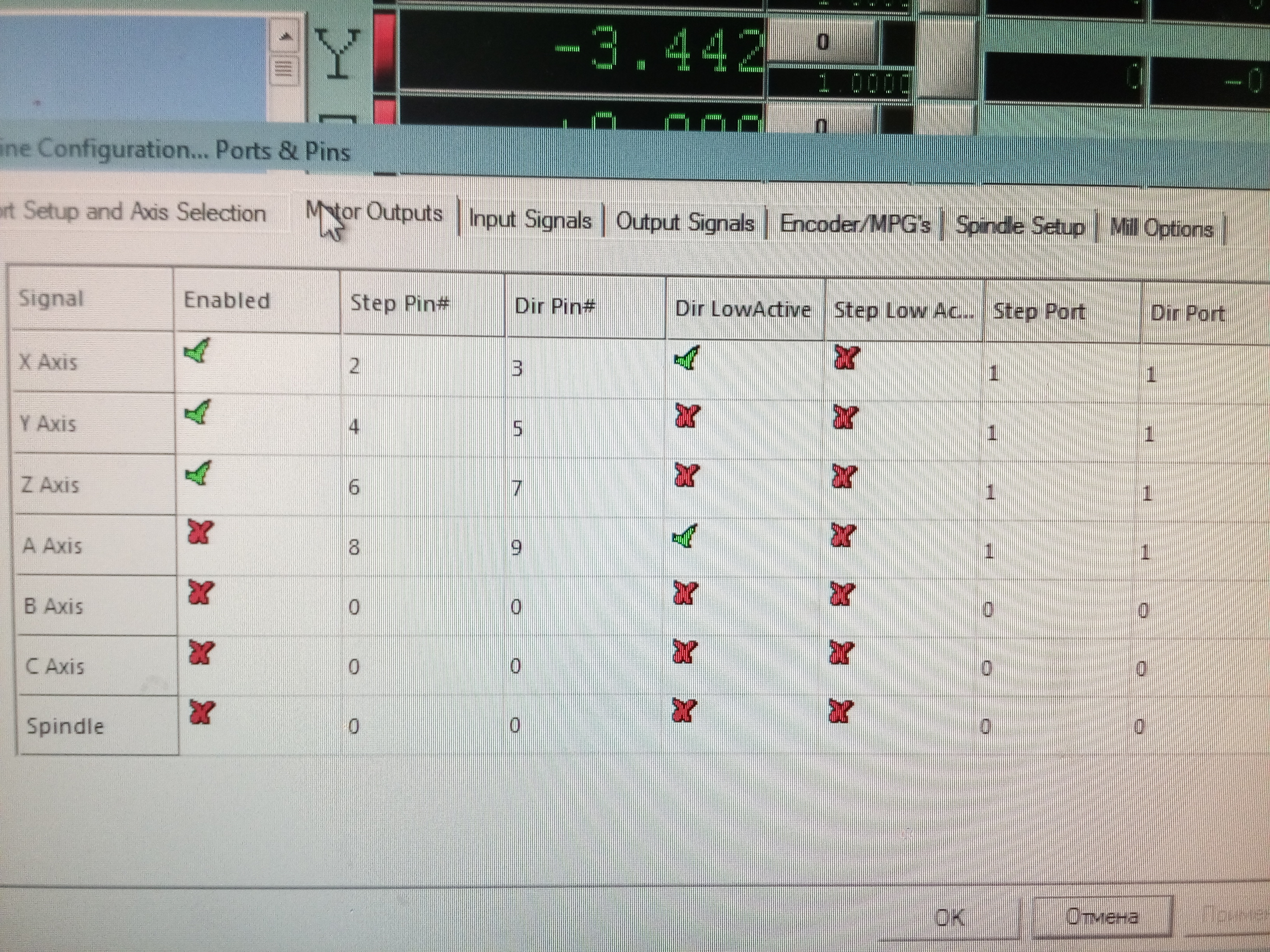

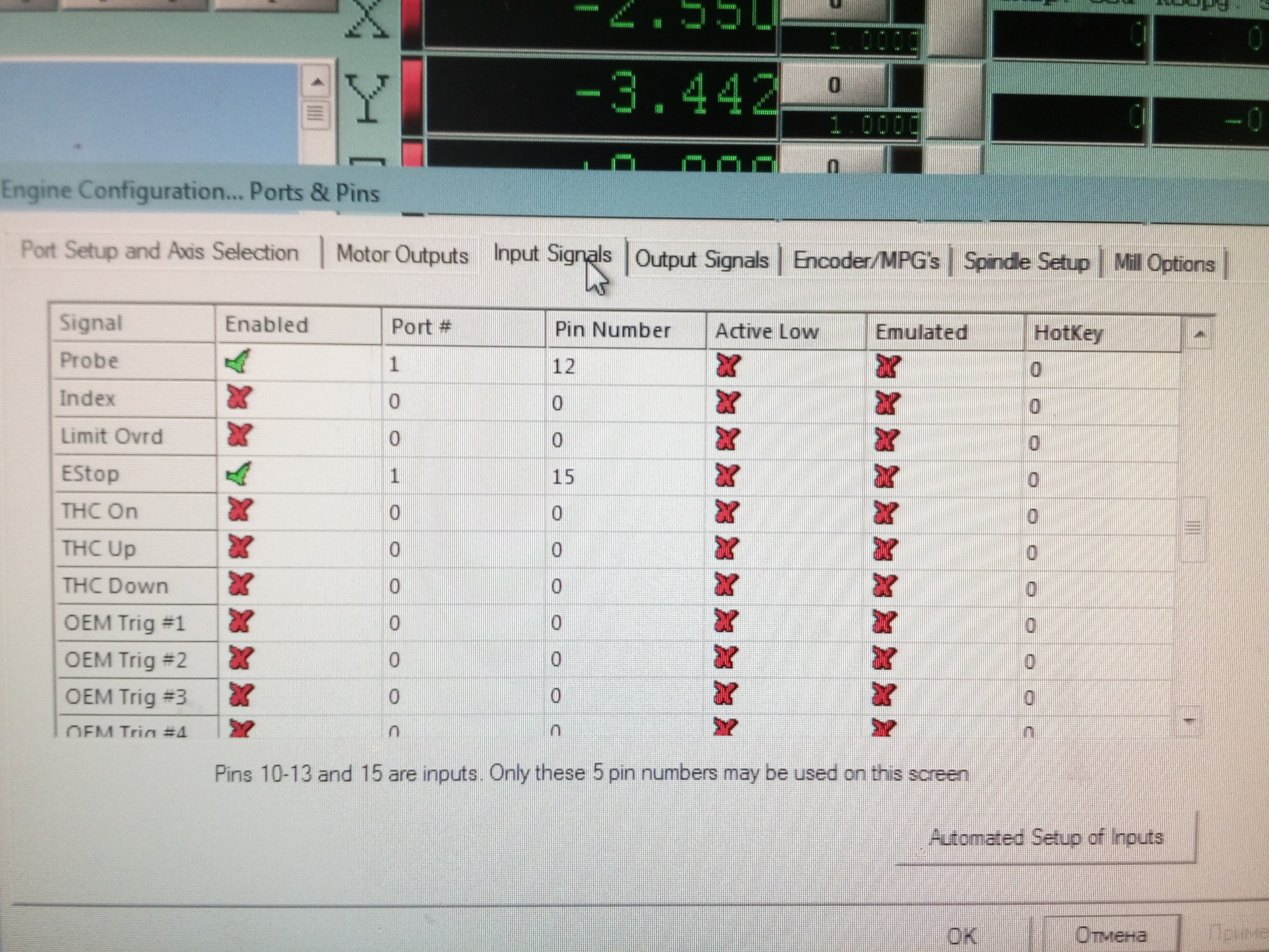

С удовольствием выкладываю.)) Скриншоты Мача, там, где были зеленые галочки и мой вариант их понимания в LINUXе.))

татьяна, попробуйте поставить галку invert на пин 14 "включить усилитель" возможно дело в этом
