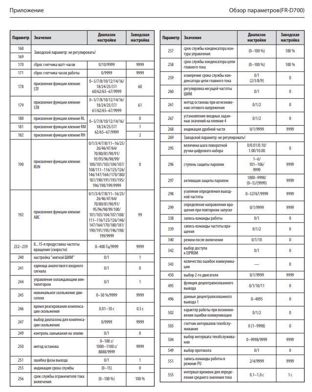

Добрый день, сегодня перестал работать инвертор китайского производства HY03D023B. ЧПУ выполнил весь G-код приехал домой отключился шпиндель (все через MACH3 ). После чего был запущен другой G-код но на частотнике загорелась ошибка E.OC.A сразу подумал на проводку.
что было сделано:
Отключил провода от частотника идущие к шпинделю - не помогло все равно ошибка
Сбросил настройки частотника на заводские - не помогло все равно ошибка
забыл сказать что реле щелкает, вентилятор охляждения крутится.
Нашел новый частотник Mitsubishi FR-D740-080-EC (новый в упаковки) но подключить его к шпинделю не получается постоянно выдает ошибку E.THT (Защита от перегрузки) шпиндель дергается на пол оборота и ошибка! пробывал настраивать но ничего не помогает (я плохо разбираюсь в настройках частотника)
Но если отключить шпиндель от частотника то частотник запускается без проблем и постепенно набирает герцы до 300 установленных в настройках!

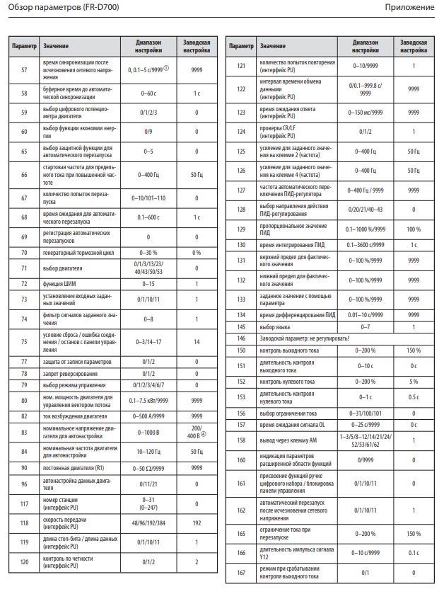

D740 на 400В, в розетке точно 400в ?
шпиндель тоже на 400в ?
вот эти параметры нужно выставить чтоб работало
Pr 3 400HZ или 300 (смотря какой шпиндель)
Pr 18 400HZ или 300
Pr 19 400V or default
Pr 20 - 400Hz или 300
Pr 72 PWM settings, set 15 или поэкспериментировать
Pr 80 default !!! обязательно
Pr 125=400!!!! или 300
Pr 160=0 для отображения скрытых настроек

SD и STF на панельке частотника для запуска шпинделя(по часовой), STR(реверс)
клеммы 10,2,5 для управления по аналогу 0-10в
также нада включить Pr 73=0 для аналогового управления оборотами 0-10в

если 2 провода тогда на 5 и 2, еще ДИП переключатель на V нужно перевести

на частотнике еще нужно переключить управление со внешнего устройства, режим EXTMishagz писал(а):Чего то не получается. Все равно управляется только с самого частотника. А если я просто перемычкой замкну клемы STF и SD ? Вместо реле.evgenyjp писал(а):если 2 провода тогда на 5 и 2, еще ДИП переключатель на V нужно перевести

на морде частотника кнопку MODE нажми пару раз, пока красный огонек на EXT не перескочет.Mishagz писал(а):Все уже перерыл не могу найти режим EXT ! помогите настроить=)
пока частотник не будет находися во "внешнем" (EXTernal) режиме, он не будет воспринимать команды от внешних источников.
а насчет нагрева, нужно правильно мотор настроить, вбить все его параметры(вольтаж,частота,мощность итд)
и с 72 параметром можно поиграться и с 14м тоже.
и мануал почитать тоже было бы неплохо...

Здравствуйте, нет на дисплее горит 300гц потребление около 6А напряжение 240-250В!nik1 писал(а):Частотник случаем не в векторном режиме?
В векторном режиме всего 120гц

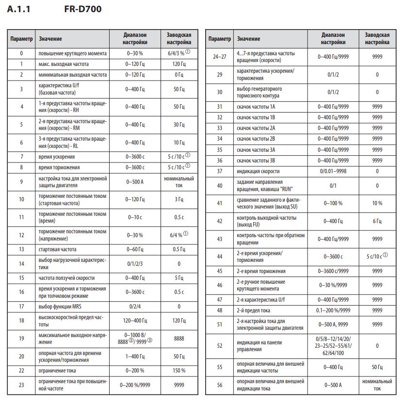

Стали очень быстро изнашиваться фрезы по ощущению недостаточная скорость шпинделя! Шпиндель нагревается до 40 Градусов (но это проблема из за подшипников береборщил смазки).
Сейчас вот такие настройки:
Pr 3 300 Hz
Pr18 300 Hz
Pr19 250V (если выставить больше то частотник выдает ошибку при запуске Е.ГНГ )
Pr 20 300Hz
Pr 72 15
Pr 125 300
Pr 160 0 для отображения скрытых настроек
В частотнике очень много настроек уже очень долго пытаюсь со всем разобраться но что то не выходит!
Может есть еще какие нибудь важные настройки?
Pr 18 400HZ или 300
