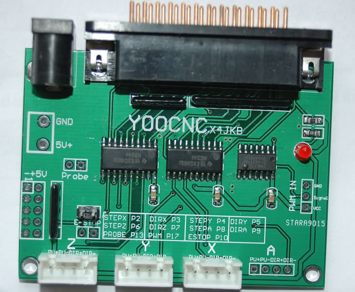

Плата управления стоит такая:
v5k0h1.jpg (5426 просмотров) <a class='original' href='./download/file.php?id=6541&mode=view' target=_blank>Загрузить оригинал (86.73 КБ)</a>
, но там всего один вывод для нулевой точки, как Я понял, вывод Probe.

kslabs писал(а):но там всего один вывод для нулевой точки, как Я понял, вывод Probe.
Можно использовать и Probe, там без разницы - ввод все равно такой же. Кстати слева на плате есть место под разъемы, там где +5 написано - это вполне могут быть входы. Посмотри куда они выходят.

Не обязательно в нормальном режиме Mach и LinuxCNC не дадут уехать за пределы станка (если он правильно настроен, нет пропусков шагов и найдены нули).

0 по оси Z, а точнее длину инструмента можно выставлять контактным методом через вход probe - вешаешь 1 крокодил на фрезу, а второй на плату которую будешь фрезеровать (или на пластинку текстолита на плате, тогда ставишь не 0, а +толщина), и едешь до касания.
Так вход всего один, как их разделить? в MASH3 есть настройка входа для нуля по оси Z.

Добавлено: 19 июл 2012, 08:43
Не понял. Значит если один концевик сработал, это по одной координате дошло до 0. А остальные то не дошли до 0. И при этом все остановится.
Как по остальным координатм дойти до 0? Или если датчики подключить последовательно, то пока все одновременно не сработают, все двигатели не остановятся. Так станок сам себя сломает, упершись в край.
Алгоритм там такой: концевики (нормально разомкнутые) подключены параллельно. Каждая ось по очереди доходит до своего концевика, замыкает его, а затем медленно отъезжает назад до размыкания концевика. Теперь все концевики снова разомкнуты. Далее по тому же принципу хоумятся оставшиеся оси. (это в LinuxCNC так, как в Mach - не знаю).

Теперь понятно почему паралельно. В MACH3 не замечал что бы при обнулении он доходил до нуля и отходил, может надо что то включить или галочку где поставить?
Схему с контроллера срисовал. Там вообще простейшая схема, только буферизация. Используются все цифровые порты как выводы, не используя обмен данными по байтам.
На плате написаны порты по номерам выводов в разъеме DB25. Есть неиспользуемые выводы, которые даже не выведены на разъемы. Поставлю на них разъем, что бы можно было подключать примочки.
