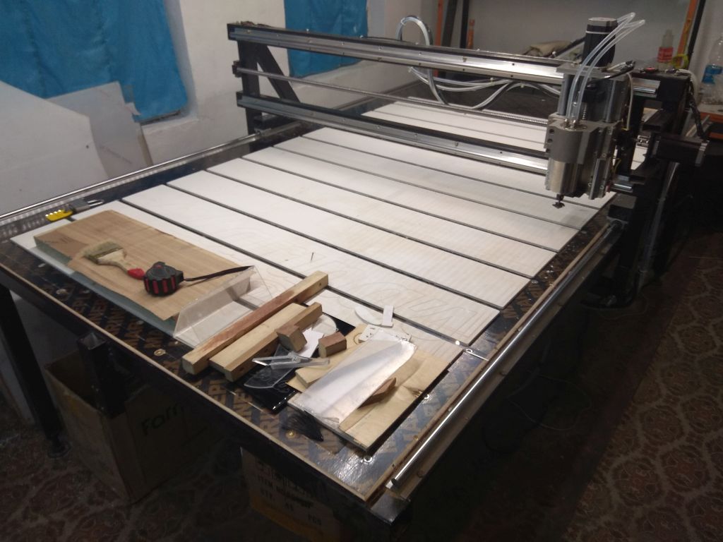

Привет всем!Извиняюсь если тема уже поднималась,не нашёл.Собрал фрезер 2500х1500мм на шаговых двигателях Nema 23_2430,драйверы шаговых двигателей TB6600,рельсы цилиндрические SBR16 L.Все оси на ШВП.Шпиндель 800 Вт.Управляется лицензионной Mach3.Режу пока дерево,акрил,пвх.На прямых проходах по Х,Y рез получается ровный.При резе окружностей (так скажем в углах) и на диагональных перемещениях рез получается волнистым.Подскажите пожалуйста в чём причина?Откуда начинать копать?Заранее спасибо!

Тут много чего может быть, от банального не правильно подобранного постпроцессора ( было похожее, тоже дергался - мама не горюй) , до нехватки жёсткости (фото станка тоже не помешает) , особенно, если винт на длинной оси один, так ещё и подклинивание можешь словить

drey82 писал(а):Тут много чего может быть, от банального не правильно подобранного постпроцессора ( было похожее, тоже дергался - мама не горюй) , до нехватки жёсткости (фото станка тоже не помешает) , особенно, если винт на длинной оси один, так ещё и подклинивание можешь словить
Фото станка прилагаю,общее.Подклиниваний не замечено,правда жёсткость станка не из лучших надо признать.

Kolm писал(а):правда жёсткость станка не из лучших надо признать.
Слишком большое поле для одного винта по центру с таким хлипким порталом. Сможете сами убедится если упрете в фрезу индикатор и безменом потянете за нее с усилием хотябы 3кг.
если есть возможность заменить портал на толстую трубу -станет заметно лучше.

Kolm писал(а):жёсткость станка не из лучших надо признать
В этом и причина.

Ну я бы не стал про портал говорить,что он хлипкий.Если тянуть по вашему совету,ничего и никуда не сдвинется,но вот про недостаточность одного винта на такое поле соглашусь.

Kolm писал(а):но вот про недостаточность одного винта на такое поле соглашусь.
Тогда проверьте качество реза по центру стола, над винтом. Рез будет такойже плохой с вероятностью 99%.
Общая хлипкость конструкции и люфты - это причины волнны.
