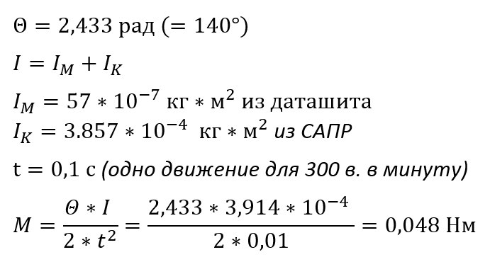

Помогите решить задачу быстрого знако-переменного вращения.
В наличии девайсы:
Двигатель OK42STH38-1684AC (Nema 17) https://item.taobao.com/item.htm?spm=a1 ... f8ejk1da27
Драйвер TB6600 4.5A https://item.taobao.com/item.htm?spm=a1 ... f8ejk1bfc5
Блок питания 36V5A https://item.taobao.com/item.htm?spm=a1 ... f8ejk1b3f3
На валу мотора закреплен кулачок с вылетом 55мм и известной массой. Этот кулачок поворачивается в одну сторону до касания с ограничителем, меняет направление вращения, поворачивается на угол примерно 120град до касания с другим ограничителем, меняет направление вращения.. Цикл повторяется.
Частота таких циклов порядка 300 в минуту.
Надо написать софт, или для Атмеги, или для STM32, который бы обеспечивал работу узла.

Мы этот проект вместе делаем. Основная задача - это выжать максимум из двигателя, и отсюда следует:
1. Если давать управляющий сигнал слишком быстро, то (если я правильно понял гугл) будет пропуск шагов, из-за которого кулачок не дойдет до упора в момент, когда контроллер поменяет направление вращения, что вероятно быстро угробит либо двигатель, либо драйвер (а если контроллер просто отключить, получим противоЭДС)
2. Необходимо менять длину импульса в зависимости от текущей (расчетной) скорости вращения.
3. Эмпирически установить критическую скорость (желательно потенциометром, рассчитывая массив таймингов перед каждым циклом), чтобы исключить п.1, но п.1 будет присутствовать при отладке.
П.С. И в это время процессор должен еще выводить переменный ШИМ (в идеале DMA) и обрабатывать нажатие 1-2 кнопок.
П.П.С. Буду рад комментариям по теории того, как ведет себя двигатель в таких случаях.

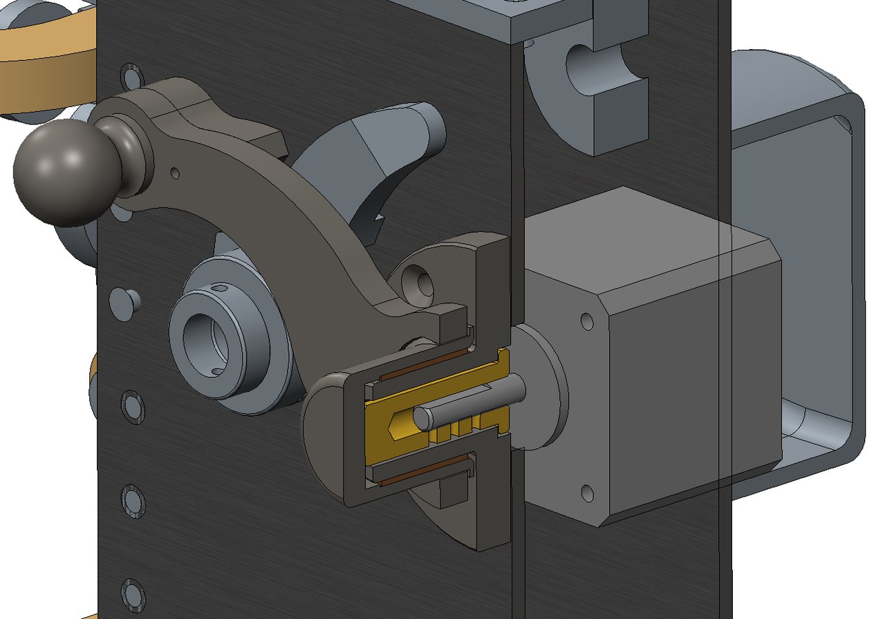

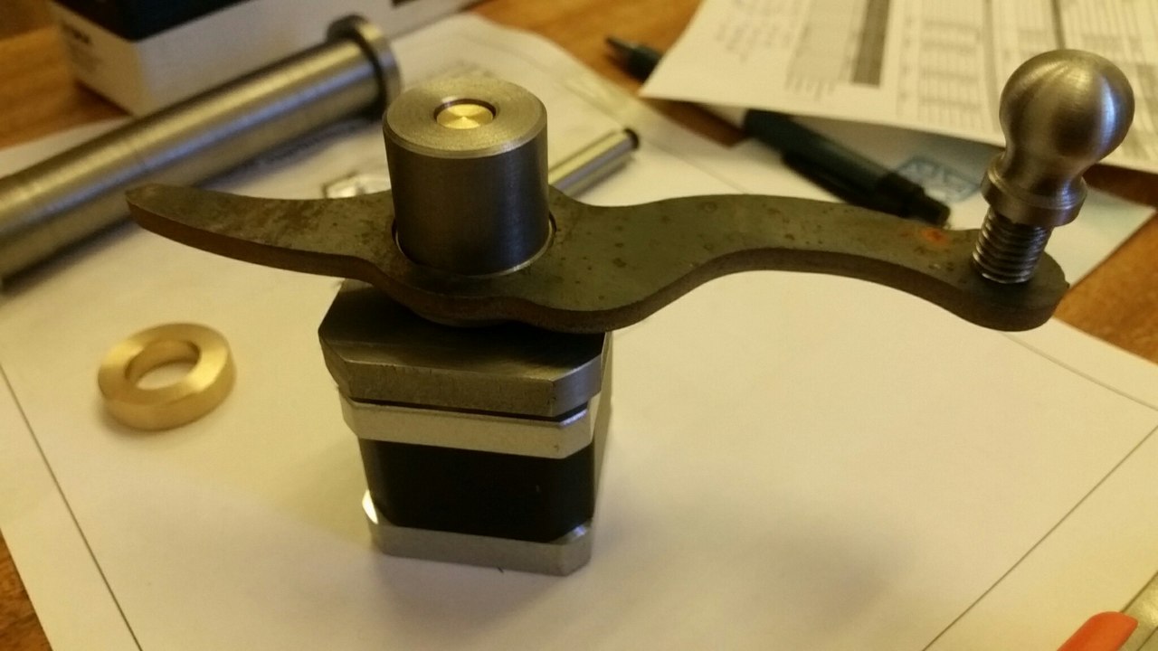

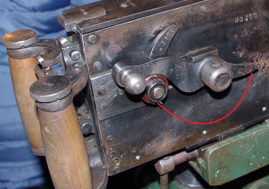

Хорошо, объясню.
Мы восстанавливаем ДОТ времен войны. Для экспозиции делается макет пулемета Максима. Чтобы хоть как-то он отличался от куска железа, и чтобы детям было интереснее, будем имитировать стрельбу. А у Максима сбоку есть т.н. "рукоять мотыля", которая совершает возвратно-поступательные движения с ударом об упор. Причем на ходе в одну сторону она бьет об упор длинной частью (где круглая ручка), потом движение идет в другую сторону.
Вот настоящий Максим, ход ручки до упора: Вот как спроектировано на макете: Вот железка ждет тестов:

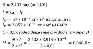

Мы тоже думали. Но у магнита/соленоида усилие в начале хода самое низкое, а в устройстве на разгоне, наоборот, требуется самое высокоеUAVpilot писал(а):Я б подумал об электромагните..
Делали расчет, должно момента хватать. Но на всякий случай прикуплен более мощный мотор OK57STH41-2804A. Правда, он в кожух не влезает.Лодочник писал(а):Инерция большая
