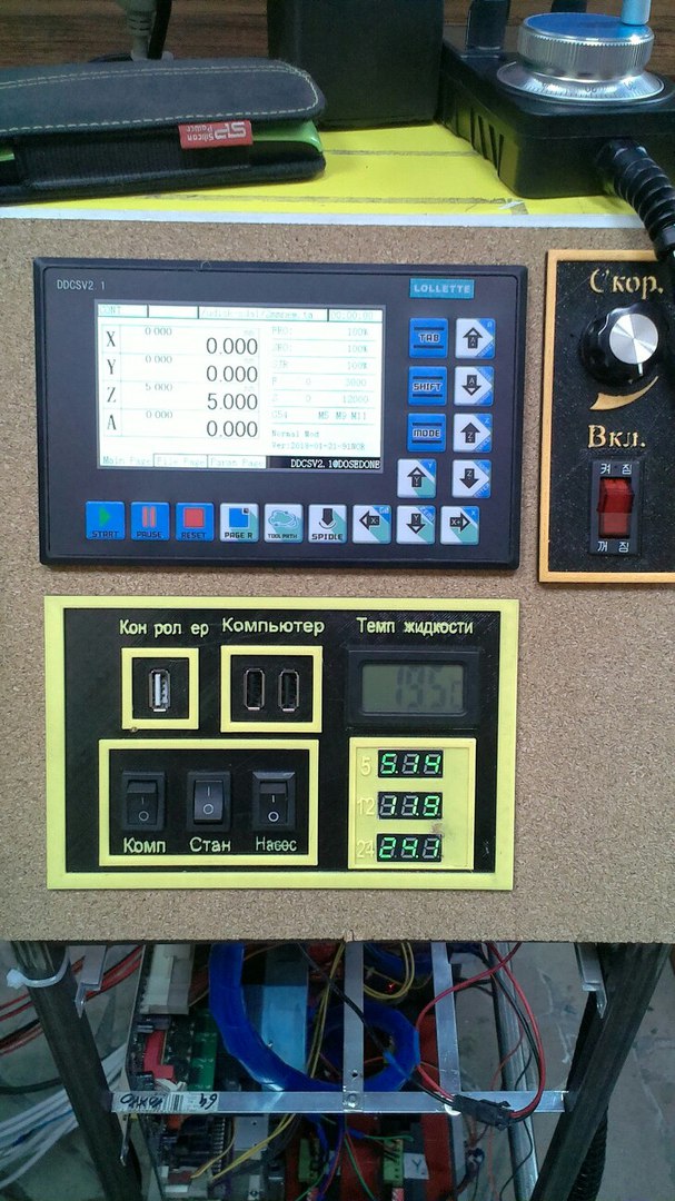

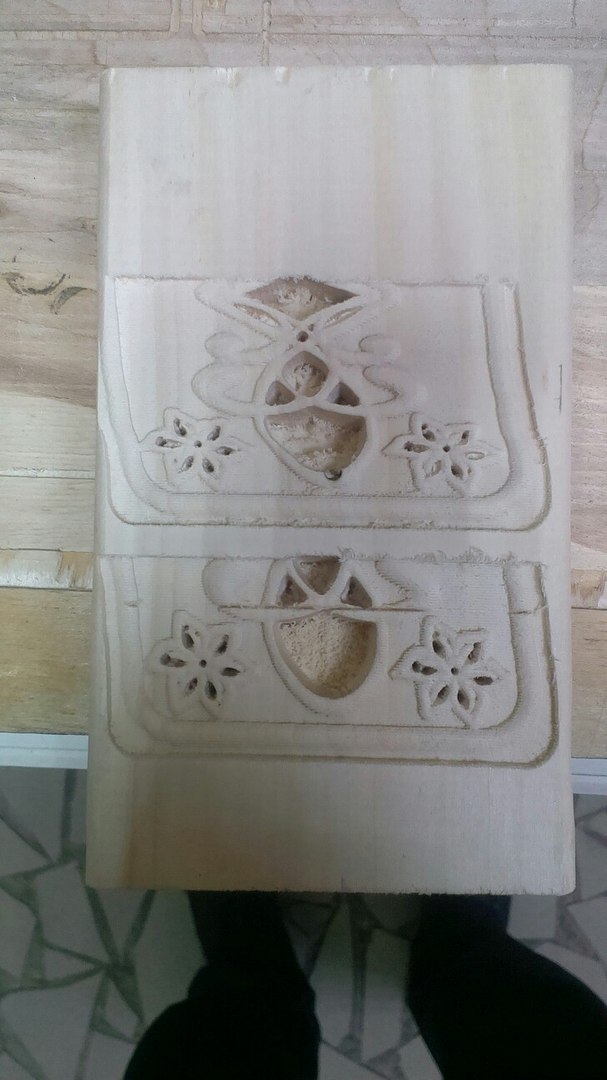

Вечер Добрый !!!! Друзья Нужна помощь. Собрал станок ЧПУ. Отличный получился. Работал нарадоваться немог.Но тут раз!!!!!! И ось Х стала смещаться равномерно в одну сторону. И рельеф стал искажённым. Муфта не прокручивается. ведомый подшипник не стрянет. Как!??? Что!!??? Помогите идеями!!!!!

1. Проверить провода, идущие от драйверов к шаговикам: качество скрутки/обжима и т.п.
2. поменять ШД X и Y для проверки

На выходе драйвера винтовые клеммы есть? Провода как в них вставлены - с обжимной гильзой или нет? Облужены? Бывает, что облуженные провода теряют контакт с клеммой из-за пластической деформации припоя.

Ну контакт может теряться например при разгибании кабеля и становиться лучше при сгибании или наоборот. Кстати какие кабели использованы?
