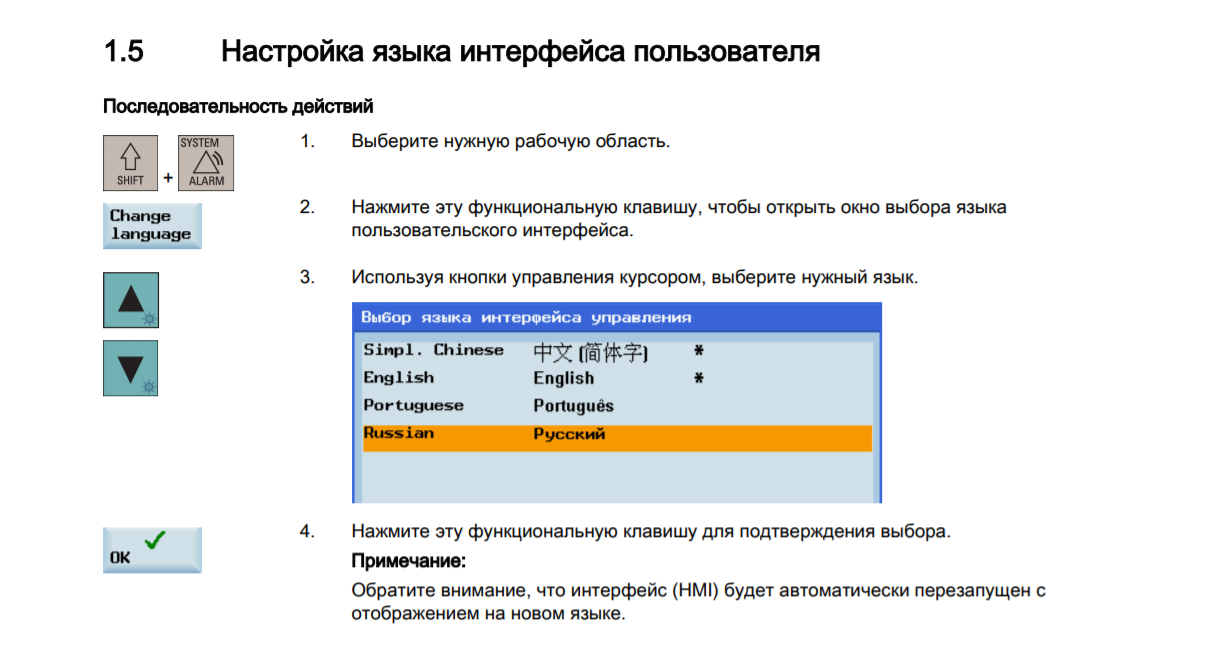

Расскажи пожалуйста подробнее как обновлять? не понял, нужно писать письмо в сименс?
Сообщения: 34042
Re: Siemens sinumeric 808D ошибка при запуске 700001
storage05 писал(а):Расскажи пожалуйста подробнее как обновлять?
Что сложного?
1. Открываем мануал по ссылке: https://cache.industry.siemens.com/dl/f ... _ru-RU.pdf
2. Идем на стр 15
3. Там видим картинку
02.png (13072 просмотра) <a class='original' href='./download/file.php?id=139637&sid=b84f99f2198531b09bf0a6c44cd5cefa&mode=view' target=_blank>Загрузить оригинал (138.78 КБ)</a>
На картинке все четко нарисовано как и что жать. Куда проще?
storage05 писал(а):не понял, нужно писать письмо в сименс?
Если нет в списке русского языка, тогда нужно обновлять стойку, а для этого обращаться в Сименс.

Это я читал ,у меня только англ и китайский.

storage05 писал(а):Это я читал ,у меня только англ и китайский.
Выдать обновление может Сименс, после проверки серийников стойки. После этого появляется русский язык. Стойка у вас видать старая, в новых стойках русский уже вшит.

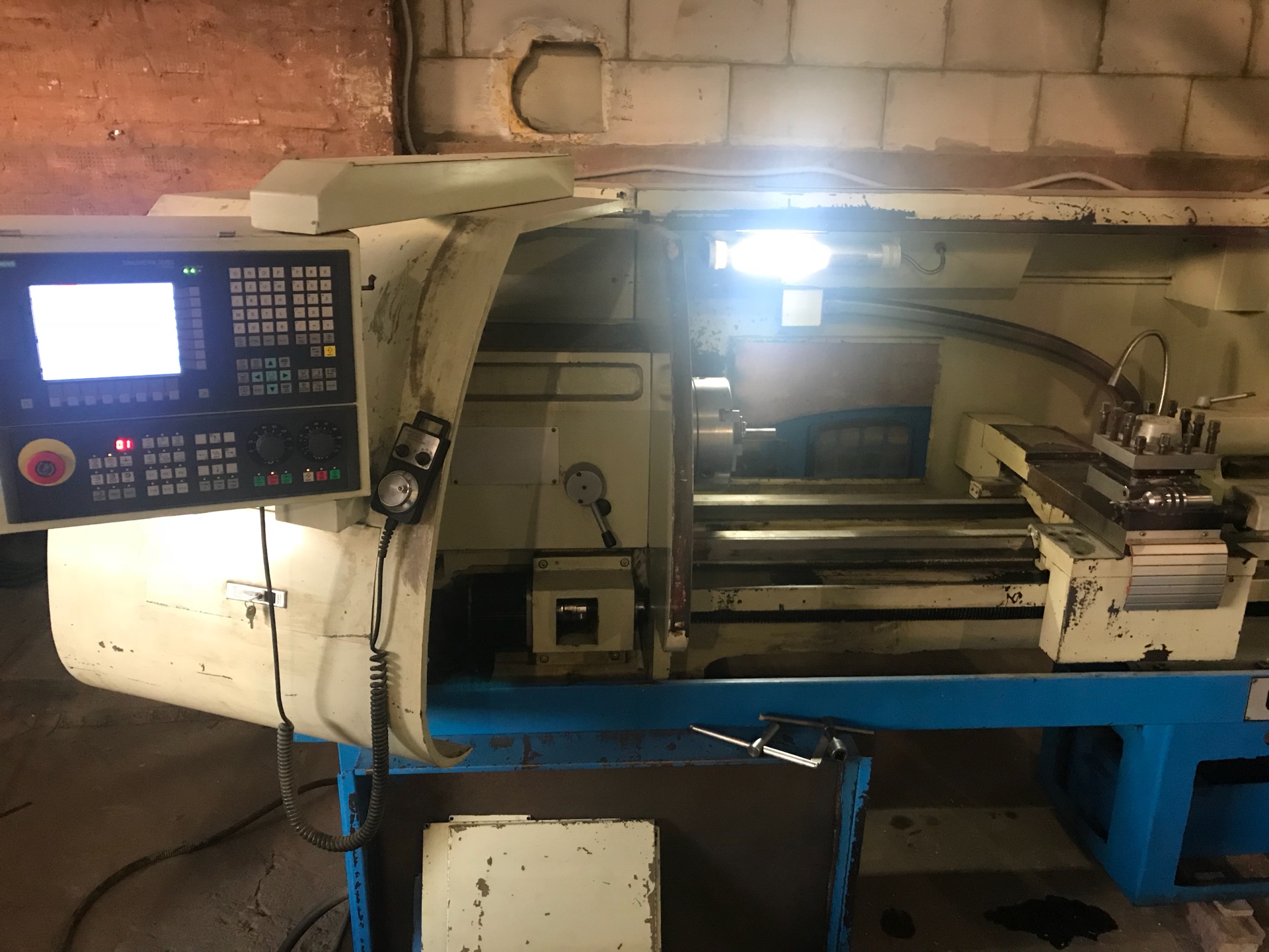

Еще две ошибки выходит:
700026 Not able to find expected tool in monitor time - при смене инструмента
700013 Operation while chuck is not locked - при включении шпинделя
Только не кидай мне ссылку на переводчик )))))))))))))))))))
Я так понимаю что надо где-то заблокировать шпидиль, а вот с инструментом не совсем.

storage05 писал(а):700026 Not able to find expected tool in monitor time - при смене инструмента
Начинает вращать револьверку и потом ошибка?
storage05 писал(а):Operation while chuck is not locked - при включении шпинделя
Надо видеть фото станка что на нем стоит.
Наверно говорит что патрон не зажат, а вращать не зажатый патрон не есть хорошо.

Она на месте стоит, но звук есть. (хотя когда покупал он вращался) мне демонстрировали

Все ошибки выше 700000 - это ошибки производителя станка, т.е. в мануале на станок, а не на ЧПУ смотреть нужно...
А так да, google translate в помощь :)
Афтаев выше верно расшифровал... Патрон обычно после включения станка считается не зажатым, даже если и зажат. Его разжать/зажать нужно...
Сообщения: 34042
storage05 писал(а):Она на месте стоит, но звук есть. (хотя когда покупал он вращался) мне демонстрировали
Когда демонстрируют работу оборудования, нужно брать камеру и снимать этот процесс, чтобы хотябы стандартные шаги показали. Как включить, выгнать в НОМЕ и тд...
Мож при транспортировке где нибудь проводок отвалился и нет одной фазы на двиг револьверки, вот он урчит, но не шевелиться. ЧПУ ждет когда револьверка повернется на нужный инструмент. Проверять все разъемы. Выдернуть разъем, и обратно воткнуть. Куча разъемов находиться сзади стойки 808D

Фазировку проверьте. Как правило на нее всем узлам бывает пофигу, кроме насосов и револьверки :D

Пытался, перекидывал даже, эффект 0.
Ошибки теже, пытался сделать программу и запустить в автомате, не помогло.
