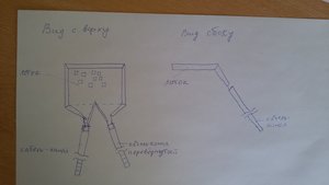

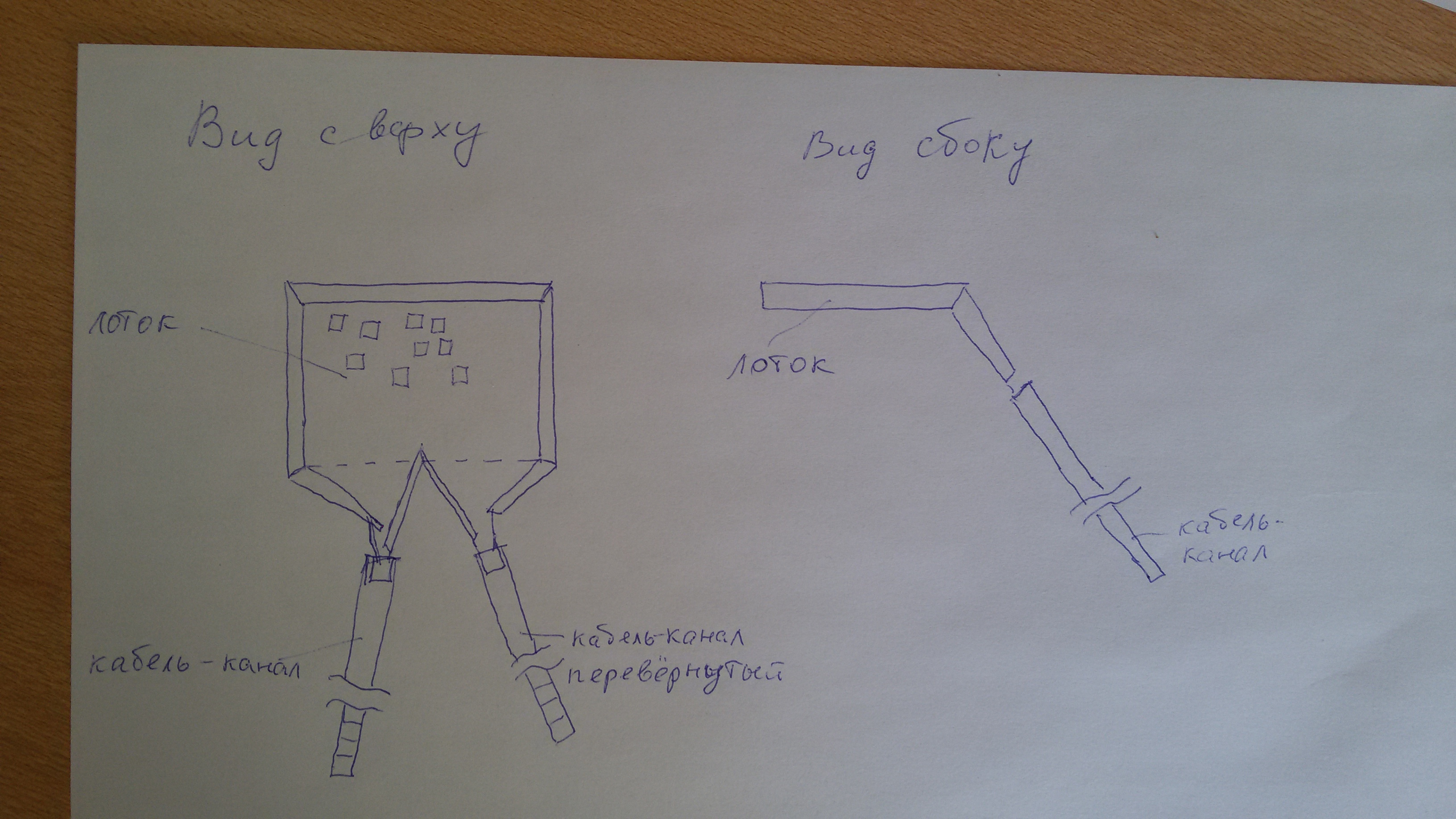

Постараюсь описать как мы укладывали чипы в питатель.
В качестве питателя мы выбрали простой электрический кабель канал, по размеру чипа.
кабель-канал по размеру чипа (8440 просмотров) <a class='original' href='./download/file.php?id=141687&mode=view' target=_blank>Загрузить оригинал (14.18 КБ)</a>
Чип у нас был размером 10х10х5 мм, поэтому мы взяли кабель канал на 12мм ( чип чудненько в него влазил).
Собрали лоток с бортиками как на рисунке. Рисунок конечно хреновый, но принцип понять надеюсь можно.
Высыпаешь чипы на лоток и сортируешь их. В правую часть лотка опускаешь перевёрнутые чипы в левую остальные.
Скатываясь они выравниваются и заполняют кабель-канал .
20180623_133906.jpg (8440 просмотров) <a class='original' href='./download/file.php?id=141688&mode=view' target=_blank>Загрузить оригинал (1.5 МБ)</a>
Получалось очень быстро. Пока станок укладывает чипы, успеваешь заполнить следующий кабель канал.
Если честно, эту систему придумал не я, а мой знакомый (за что ему респект).
