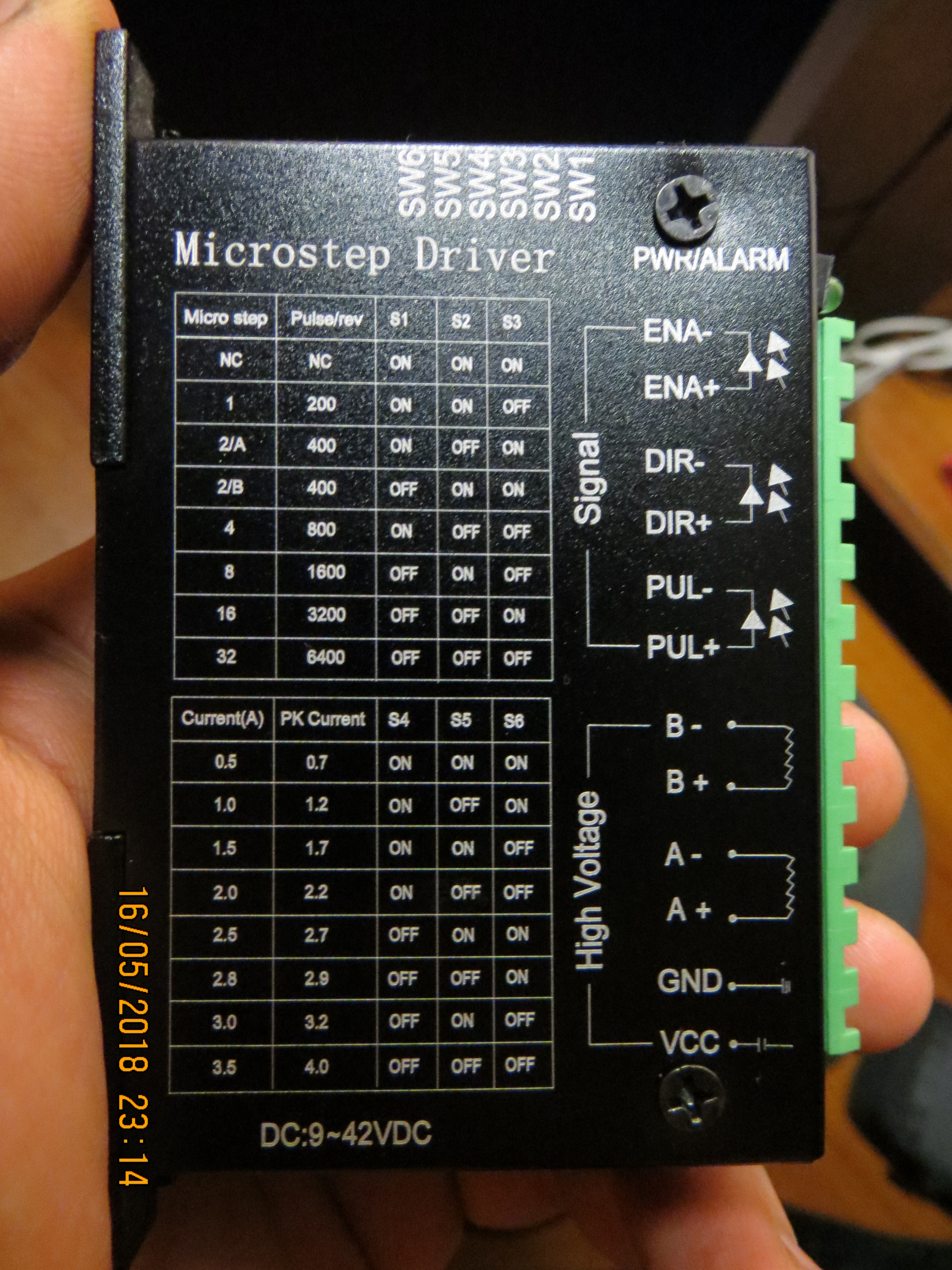

Драйвера TB6600

driver_01.JPG (3665 просмотров) <a class='original' href='./download/file.php?id=139107&mode=view' target=_blank>Загрузить оригинал (2.83 МБ)</a>
driver_02.JPG (3665 просмотров) <a class='original' href='./download/file.php?id=139108&mode=view' target=_blank>Загрузить оригинал (2.2 МБ)</a>

Что пробовал: настроил мач3, присоединил комп, собрал блок управления. При включении блока управления включаются блоки питания, загораются лампочки (две) на плате интерфейса и на драйверах, двигатель немного гудит. При подключении ЛПТ, а также при перезагрузки компа движок дергается. Но при попытке подвигать пробно с клавиатуры в мач3 ничего не происходит, лампочки на драйверах не мигают.

5. в конце концов измерил напряжение на драйвере на А+ А-, В+ В-. Так вот что интересно что при подключенном питании и отключенном штекере управления на концах А+ А- и В+ В- оказалось 36В, это нормально?

Ekk02033 писал(а):а концах А+ А- и В+ В- оказалось 36В, это нормально?
Нормально, движки на удержании. Они же жруть.
