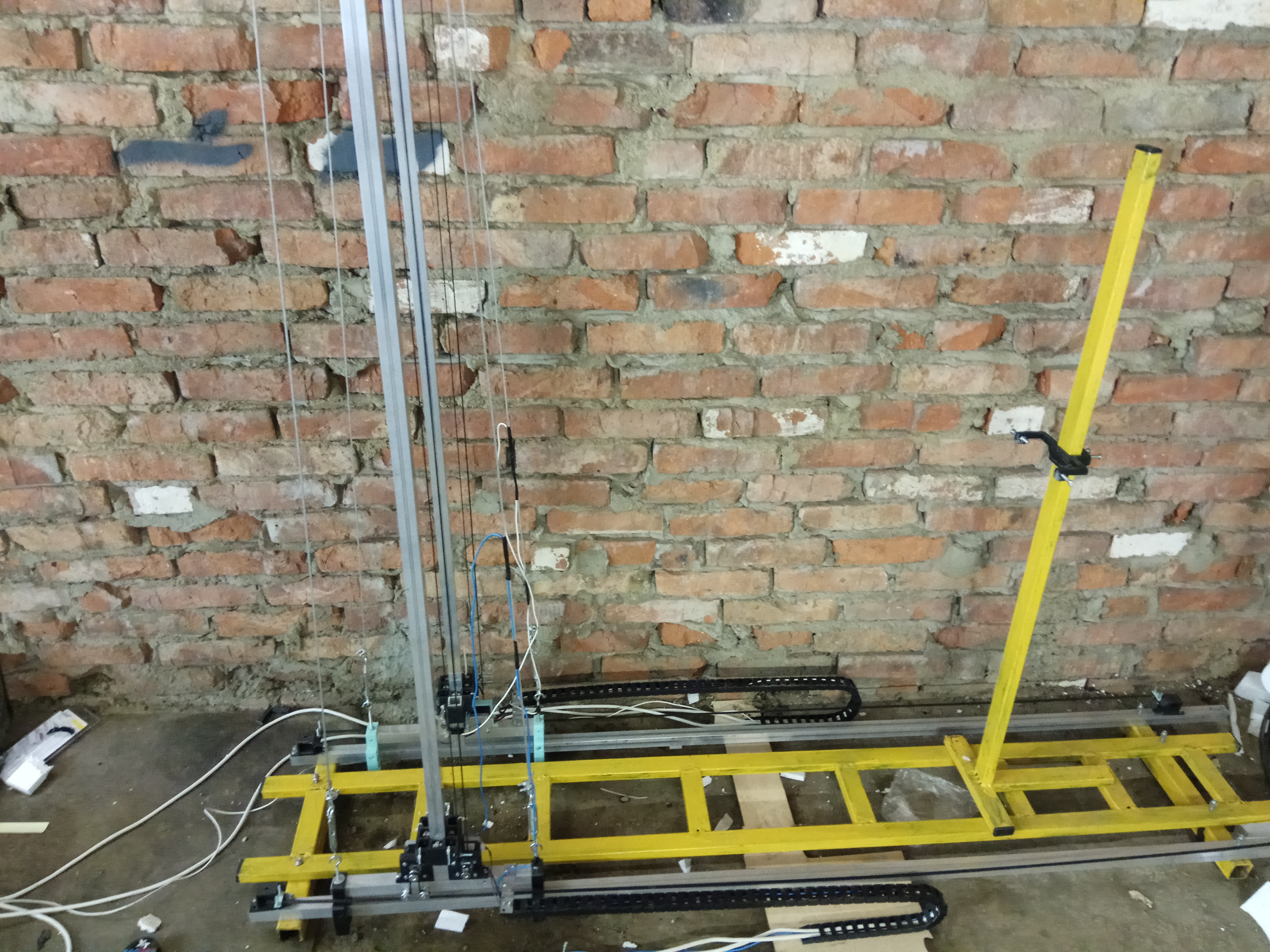

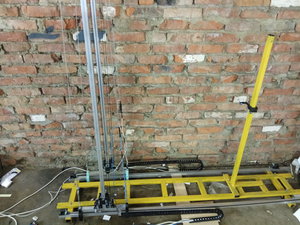

IMG_20180513_092720.jpg (5258 просмотров) <a class='original' href='./download/file.php?id=138970&mode=view' target=_blank>Загрузить оригинал (3.54 МБ)</a>

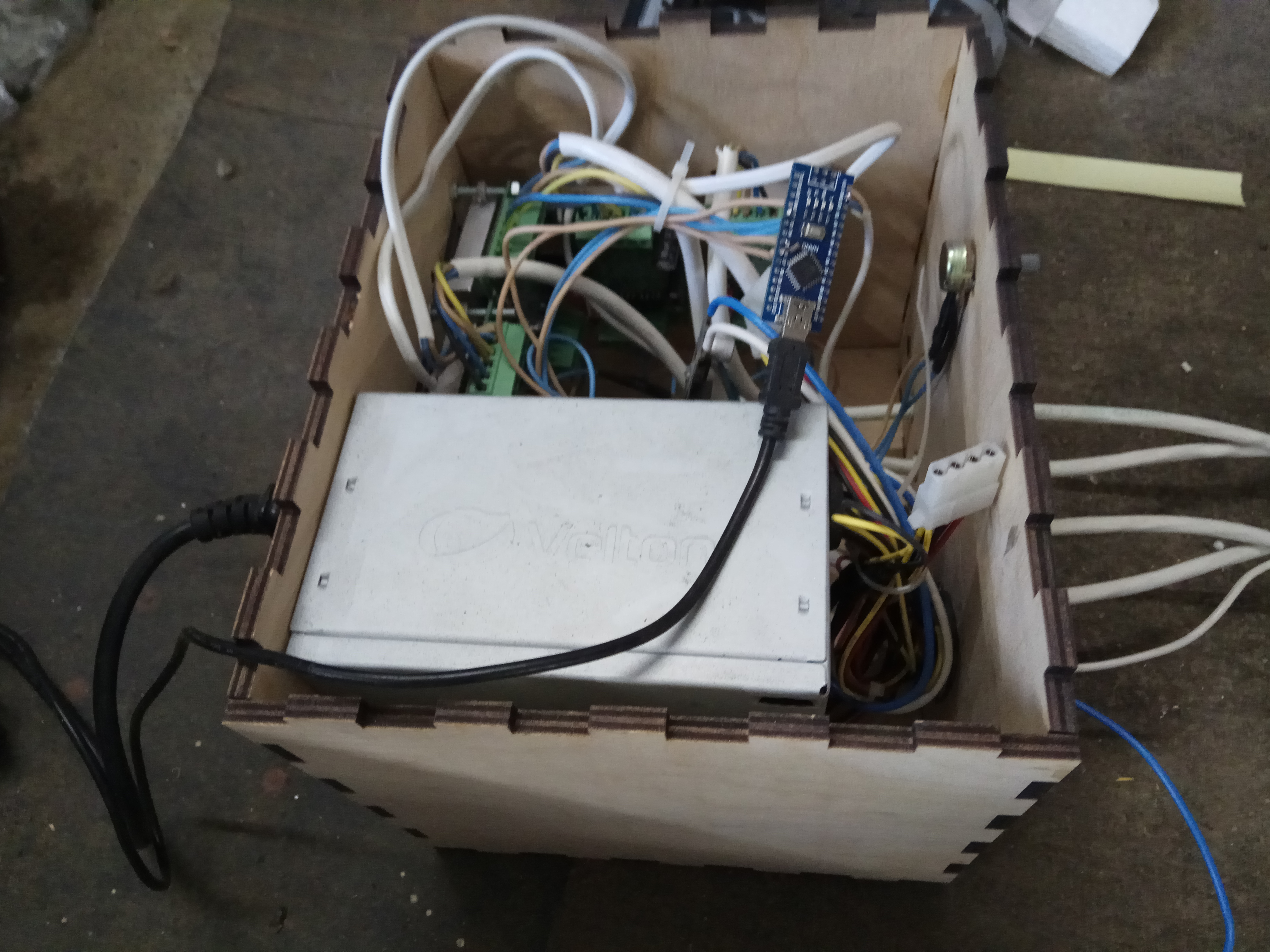

IMG_20180513_092732.jpg (5258 просмотров) <a class='original' href='./download/file.php?id=138971&mode=view' target=_blank>Загрузить оригинал (4.46 МБ)</a>

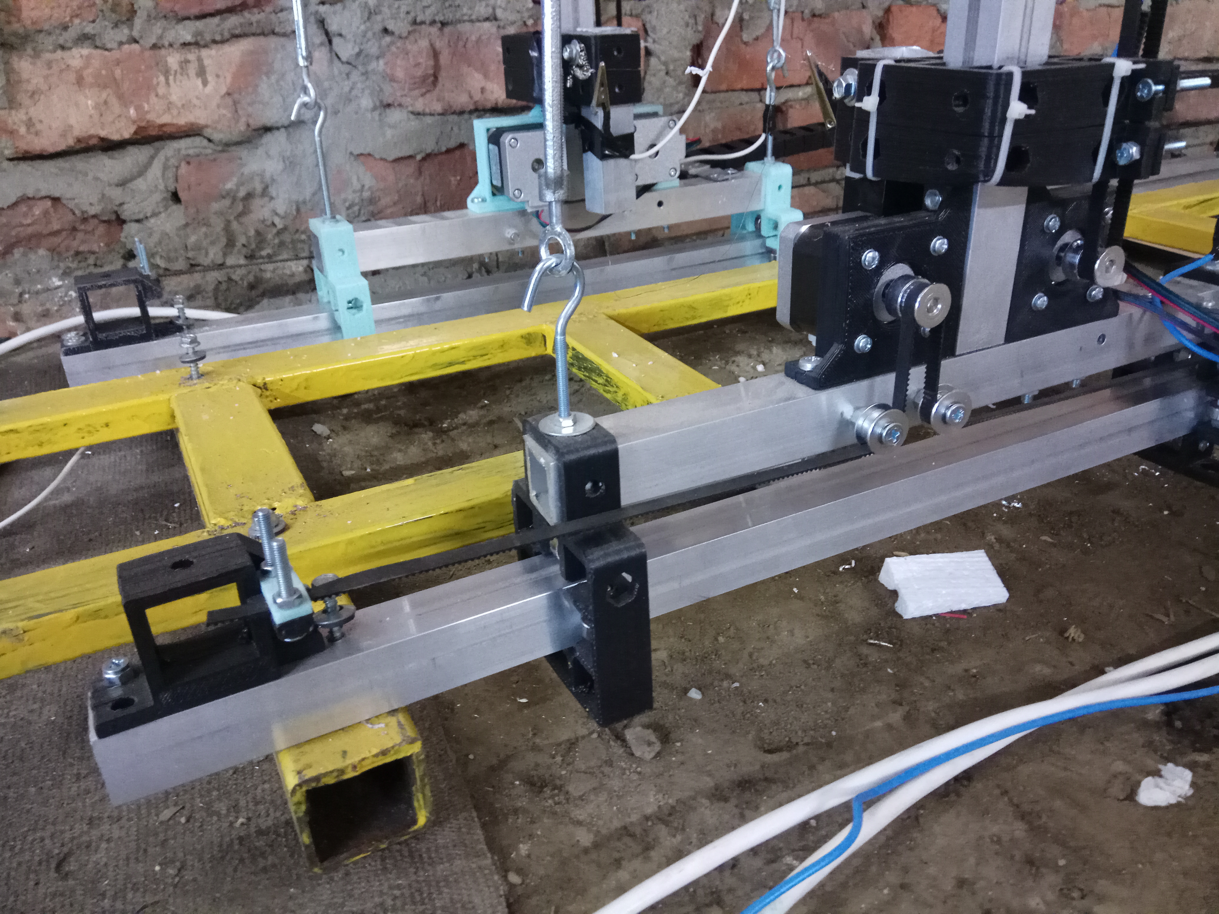

IMG_20180513_092745.jpg (5258 просмотров) <a class='original' href='./download/file.php?id=138972&mode=view' target=_blank>Загрузить оригинал (4.59 МБ)</a>
[/b]
Контроллер Arduino Nano
Драйвера TB6600
ремни шкивы GT2
Направляющие алюминиевый квадрат 25х25, каретки напечатаны на 3д принтеры

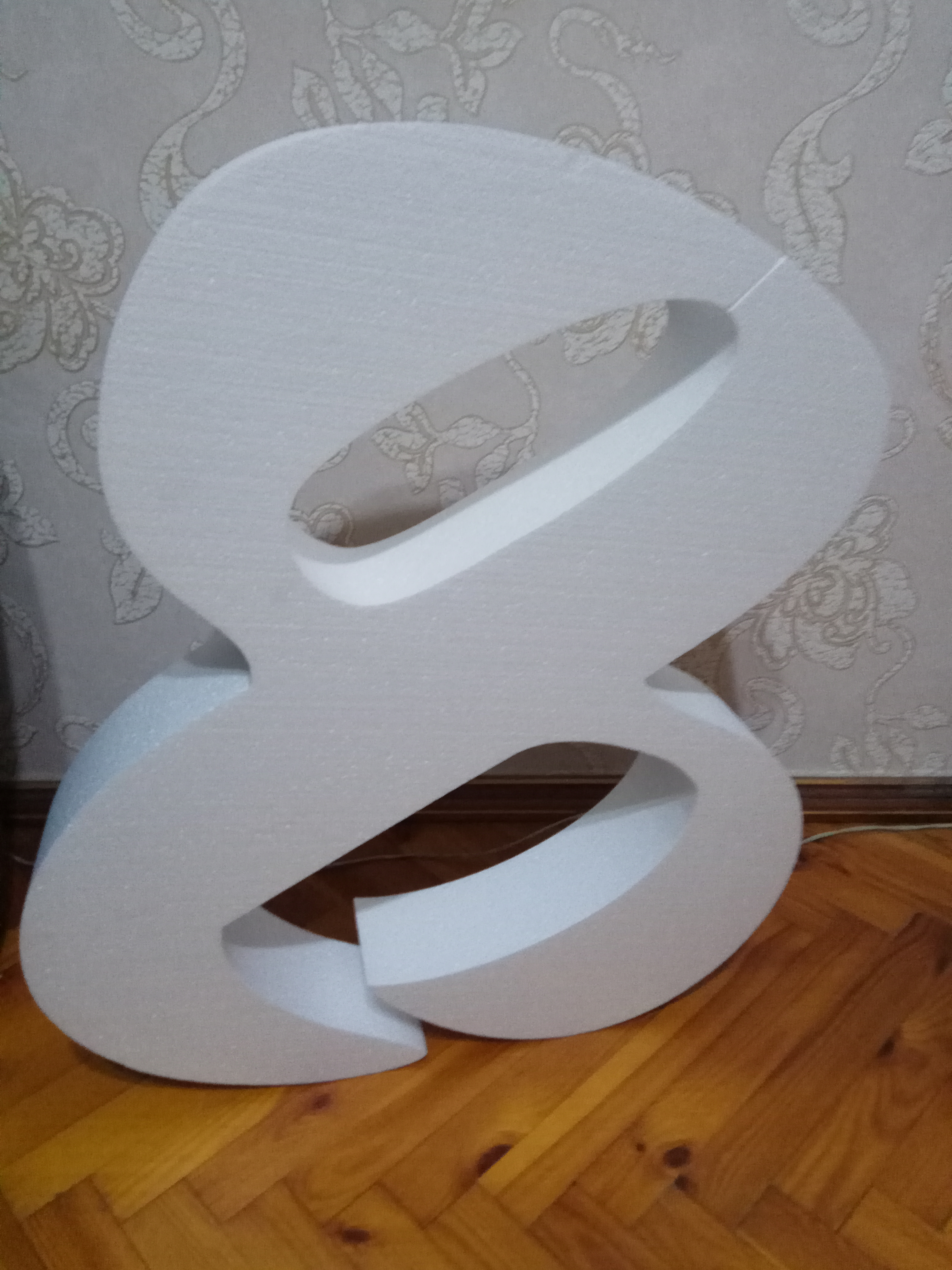

IMG_20180513_235027.jpg (5258 просмотров) <a class='original' href='./download/file.php?id=138973&mode=view' target=_blank>Загрузить оригинал (3.58 МБ)</a>
