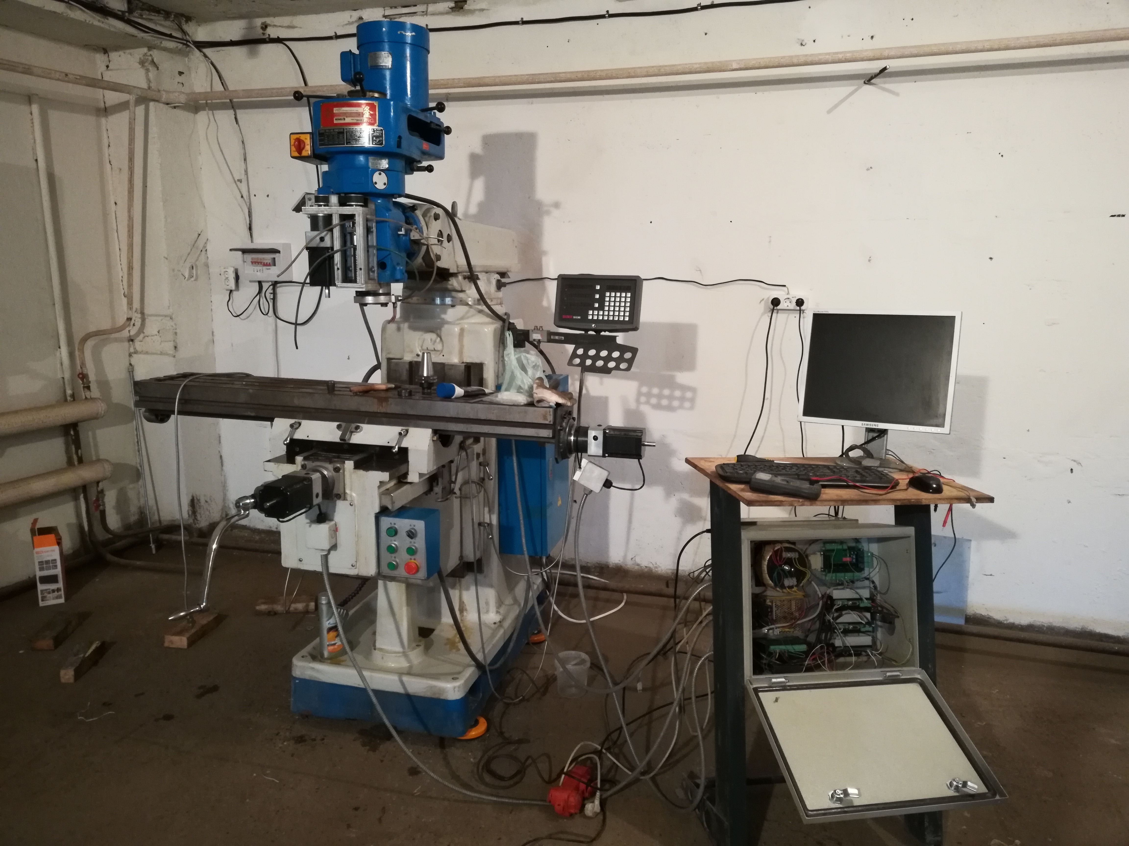

Всем привет!
В деле совсем недавно. Прохожу процесс запуска станка. Станок купил уже с чпу, вроде все работает... тьфю-тьфю-тьфю
станочек мой :D
станочек (1757 просмотров) <a class='original' href='./download/file.php?id=138756&mode=view' target=_blank>Загрузить оригинал (3.46 МБ)</a>
станочек
Очередной вставший вопрос это подача сож.
хотелось бы знать следующее:
1. какие помпы применяются, специализированные и колхозные (от печек автомобильных или аквариумные...)
2. какая нужна производительность
в станке уже установлен насос, но он конский и трехфазный, а мне думается что мощный поток сож там не требуется. Или требуется...?
Короче други поделитесь опытом и рецептом счастья, пжлста

мало данных. Как конкретно и куда вы жидкость собрались подавать?
так, гадание по фото: поскольку вообще хоть каких-то поползновений к тому, чтобы жидкость собирать обратно (борта с каналом и фильтром у стола, или хоть корыто какое) не наблюдается, разумная подача СОЖ - периодическое побрызгивание или туман, скорее последнее. Там как таковой жидкостной помпы обычно нет, только воздушный компрессор, сойдет чото типа аквариумного.
