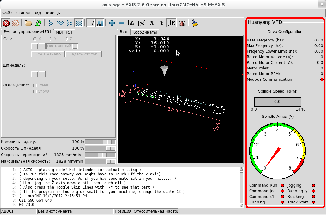

Нужна программа для испытательного стенда моторов лучше под Linux.
Двигатели разгоняют, потом резко тормозят. Какой сигнал будет выдавать стенд пока не определились. Измерять будем скорее всего аналоговый сигнал и передавать его через USB-232. Нужно запоминать максимальные значения.
Нужно типо таких индикаторов без лишнего.
Хорошо если вместо морды ЕМС будет видеокартинка испытуемого объекта.

Видеокартинка - Cheese (sudo apt-get install cheese)
по форме, это все pyvcp, если делать через hal - то рисуешь формочку с индикторами и подсоединяешь все пины в hal. По идее pyvcp можно загрузить и без основного окна Axis.
В общем надо больше информации...
