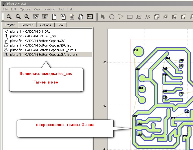

Понадобилось тут печатку фрезернуть
потыкался по форуму, CopperCam триальный, качать с варезных сайтов не хотелось
скачал FlatCAm
сначала не понял нихрена, потом разобрался.
Делать сегодня нефига (предвыходной), сделал комиксы для понимания работы :hehehe:
Пока все "чисто теоретически" - станочек в другом месте.
но думаю, все получится :D
итак заходим на страницу http://flatcam.org/download переходим в https://bitbucket.org/jpcgt/flatcam/downloads/ качаем flatcam 8.5 для виндовз
устанавливаю, проблем вроде не было

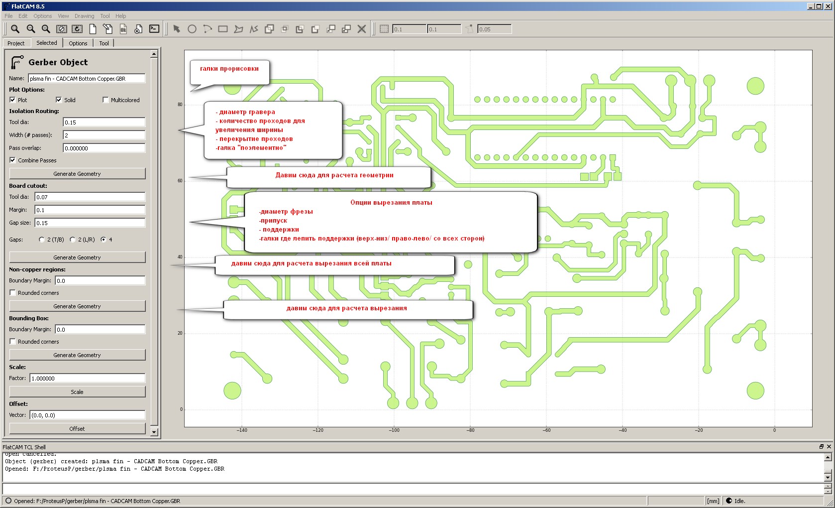

настраиваем:
options_1_C.jpg (17615 просмотров) <a class='original' href='./download/file.php?id=138637&mode=view' target=_blank>Загрузить оригинал (202.52 КБ)</a>
options_2_С.jpg (17615 просмотров) <a class='original' href='./download/file.php?id=138638&mode=view' target=_blank>Загрузить оригинал (227.28 КБ)</a>
options_3_С.jpg (17615 просмотров) <a class='original' href='./download/file.php?id=138660&mode=view' target=_blank>Загрузить оригинал (161.98 КБ)</a>
Внимание! чтоб параметры применились, лучше перезагрузить FLATCAM
начинаем сврловку - не факт, что сверлить сначала, просто сверленую плату можно ЛУТом сделать
загружаем exellon-файл
drill_0.jpg (17615 просмотров) <a class='original' href='./download/file.php?id=138661&mode=view' target=_blank>Загрузить оригинал (59.49 КБ)</a>
drill_1_C.jpg (17615 просмотров) <a class='original' href='./download/file.php?id=138640&mode=view' target=_blank>Загрузить оригинал (79.93 КБ)</a>
drill_2_C.jpg (17615 просмотров) <a class='original' href='./download/file.php?id=138641&mode=view' target=_blank>Загрузить оригинал (157.05 КБ)</a>
drill_3_C.jpg (17615 просмотров) <a class='original' href='./download/file.php?id=138642&mode=view' target=_blank>Загрузить оригинал (271.62 КБ)</a>
drill_4_C.jpg (17615 просмотров) <a class='original' href='./download/file.php?id=138643&mode=view' target=_blank>Загрузить оригинал (54.27 КБ)</a>
drill_5_C.jpg (17615 просмотров) <a class='original' href='./download/file.php?id=138644&mode=view' target=_blank>Загрузить оригинал (270.54 КБ)</a>
drill_6_C.jpg (17615 просмотров) <a class='original' href='./download/file.php?id=138645&mode=view' target=_blank>Загрузить оригинал (50.05 КБ)</a>
Теперь фрезеровка
загрузим Gerber-файл
Frez_1.jpg (17615 просмотров) <a class='original' href='./download/file.php?id=138647&mode=view' target=_blank>Загрузить оригинал (33.03 КБ)</a>
Frez_2_С.jpg (17615 просмотров) <a class='original' href='./download/file.php?id=138648&mode=view' target=_blank>Загрузить оригинал (305.55 КБ)</a>
Frez_3_С.jpg (17615 просмотров) <a class='original' href='./download/file.php?id=138649&mode=view' target=_blank>Загрузить оригинал (300.49 КБ)</a>
Frez_4_С.jpg (17615 просмотров) <a class='original' href='./download/file.php?id=138650&mode=view' target=_blank>Загрузить оригинал (105.3 КБ)</a>
Frez_5_С.jpg (17615 просмотров) <a class='original' href='./download/file.php?id=138651&mode=view' target=_blank>Загрузить оригинал (325.41 КБ)</a>
drill_7_C.jpg (17615 просмотров) <a class='original' href='./download/file.php?id=138646&mode=view' target=_blank>Загрузить оригинал (83.56 КБ)</a>
Frez_6_С.jpg (17615 просмотров) <a class='original' href='./download/file.php?id=138652&mode=view' target=_blank>Загрузить оригинал (151.49 КБ)</a>

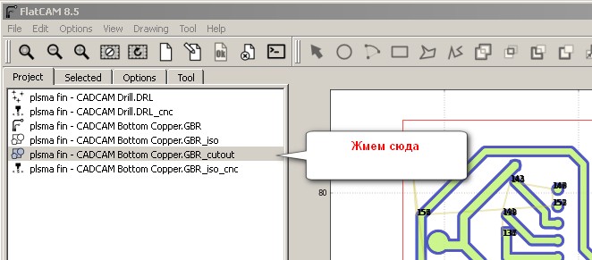

теперь вырезание платы из заготовки
Cutout_1_C.jpg (17615 просмотров) <a class='original' href='./download/file.php?id=138653&mode=view' target=_blank>Загрузить оригинал (47.91 КБ)</a>
Cutout_2_С.jpg (17615 просмотров) <a class='original' href='./download/file.php?id=138654&mode=view' target=_blank>Загрузить оригинал (203.96 КБ)</a>
Cutout_3_С.jpg (17615 просмотров) <a class='original' href='./download/file.php?id=138655&mode=view' target=_blank>Загрузить оригинал (122.67 КБ)</a>
Cutout_4_С.jpg (17615 просмотров) <a class='original' href='./download/file.php?id=138656&mode=view' target=_blank>Загрузить оригинал (155.46 КБ)</a>
В заключение, скажу, что меня постоянно вводили в заблуждение диаметры инструментов для прорисовки
думаешь, что правишь диаметр фрезы, а на самом деле - диаметр линии на экране.
Поэтому лучше сразу вбить нужные параметры на вкладке "Options"( верхний скриншот) и дальше не менять
