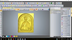

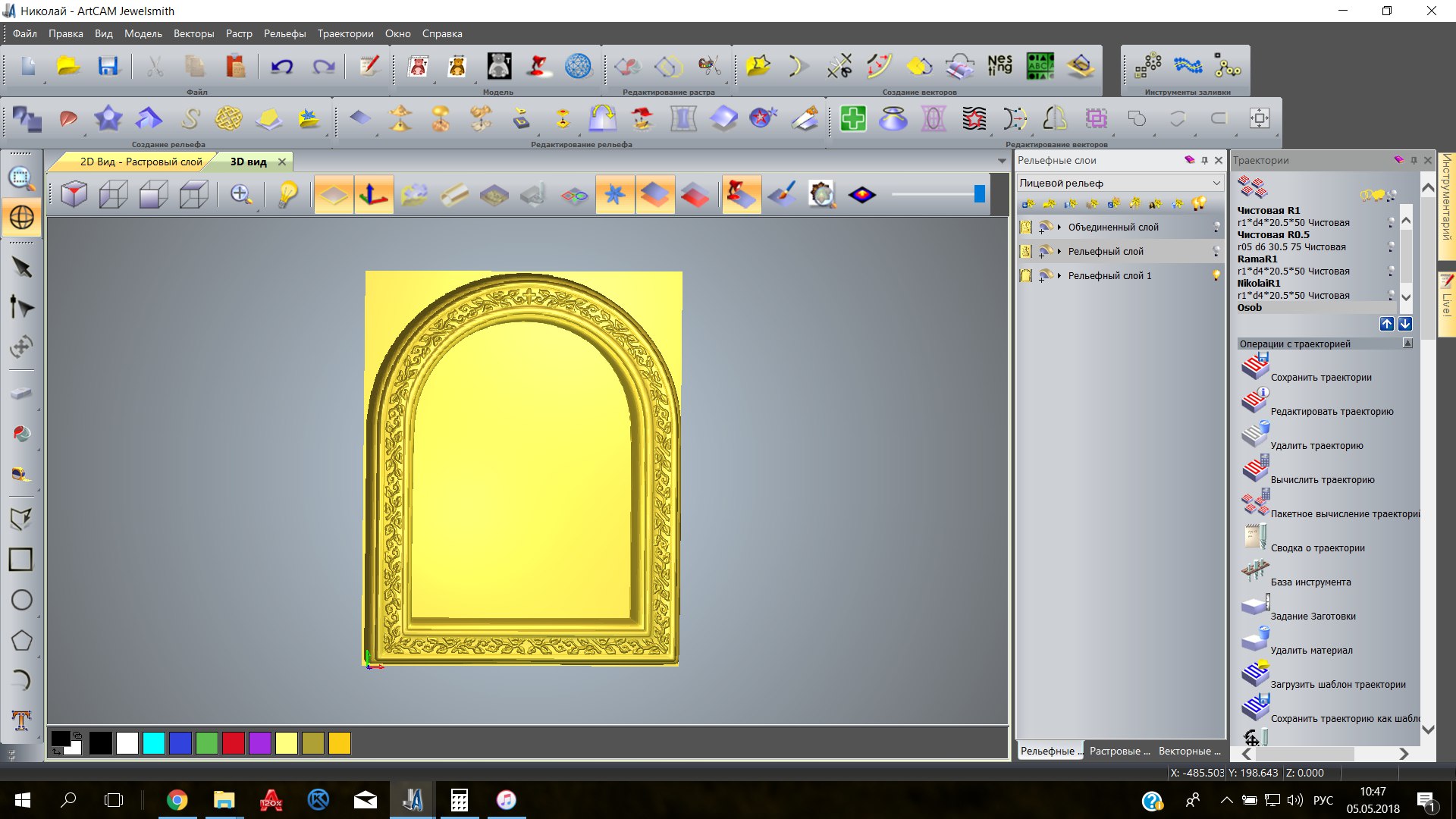

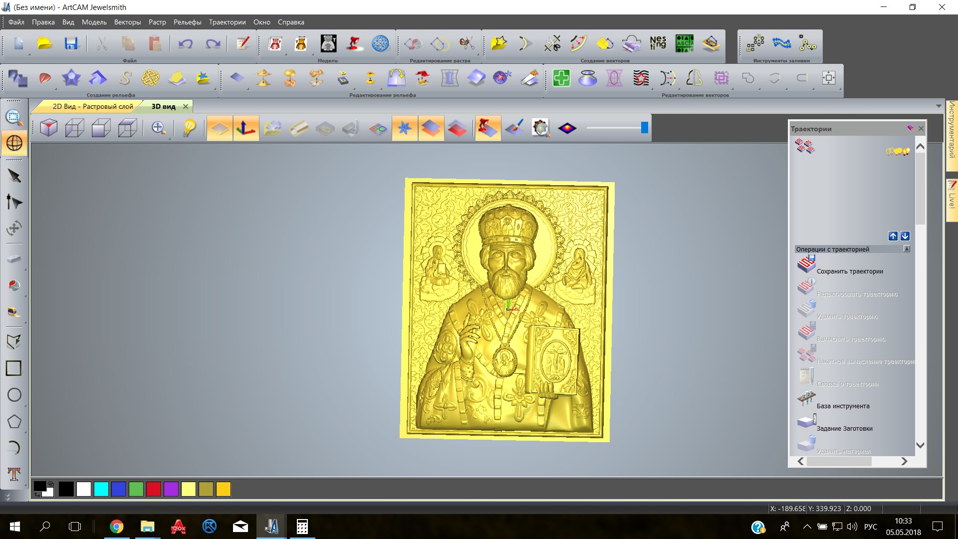

Всем ДОБРОГО ВРЕМЕНИ СУТОК! Решил я тут значит икону Николая вырезать, икона есть и рама есть, но отдельно.
Николай.jpg (4757 просмотров) <a class='original' href='./download/file.php?id=138473&mode=view' target=_blank>Загрузить оригинал (280.31 КБ)</a>
Рама.jpg (4757 просмотров) <a class='original' href='./download/file.php?id=138474&mode=view' target=_blank>Загрузить оригинал (267.1 КБ)</a>

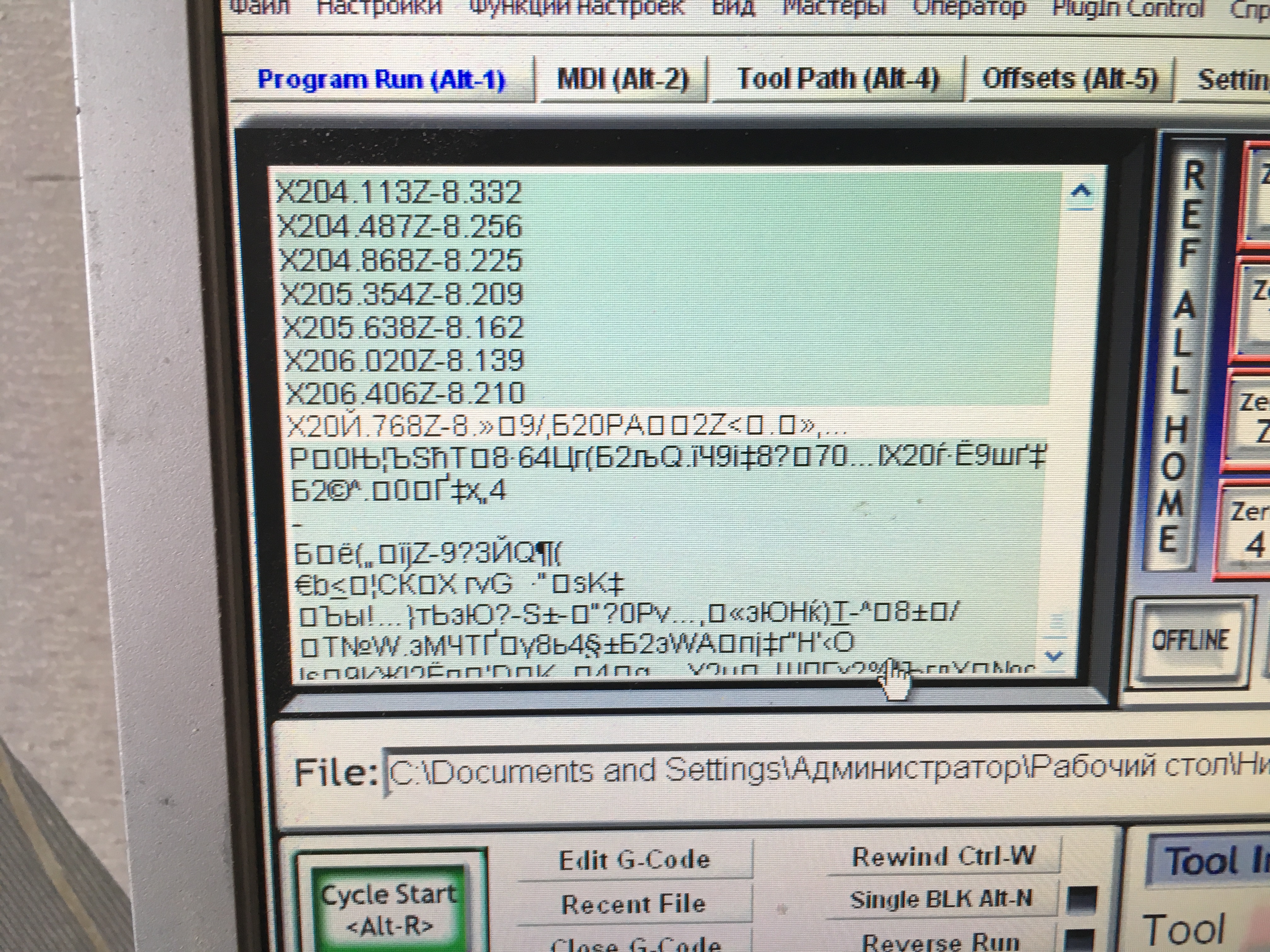

Создать единую модель не проблема (По отдельности с моделями нет проблем). Делаю простой ход вставляю рамку, на нее накладываю икону Николая. потом обрезаю уши от иконы т.к. икона квадратная, а рамка полукруг. Программы пишутся я их кидаю на флешку несу к станку, делаю черновую обработку. Начинаю ставить обработку рельефа и тут Mach3 начинает выдавать ошибки типа вот таких.
IMG_0725.JPG (4757 просмотров) <a class='original' href='./download/file.php?id=138475&mode=view' target=_blank>Загрузить оригинал (4.14 МБ)</a>

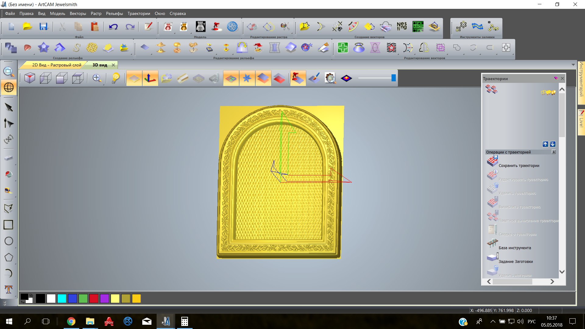

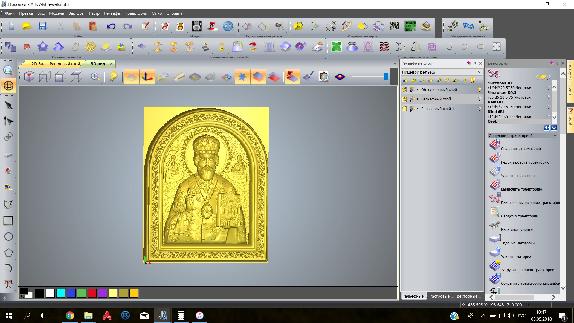

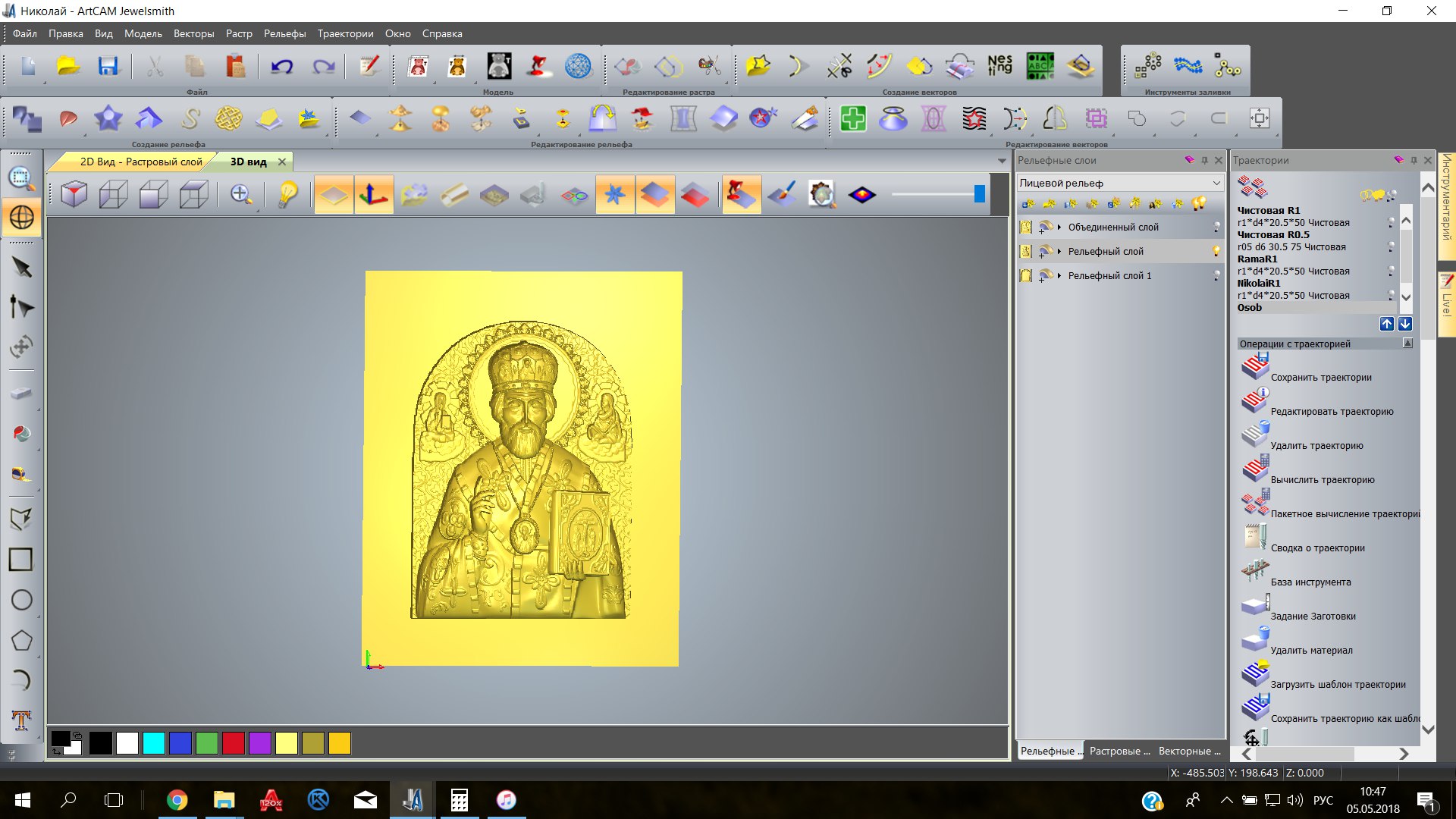

Ну думаю мой косяк. Надо попробовать сделать две отдельные модели обрезать их правильно что бы они не накладывались друг на друга. Сделал следующее.
Nikolai NEW.jpg (4757 просмотров) <a class='original' href='./download/file.php?id=138476&mode=view' target=_blank>Загрузить оригинал (278.46 КБ)</a>
Рама NEW.jpg (4757 просмотров) <a class='original' href='./download/file.php?id=138477&mode=view' target=_blank>Загрузить оригинал (271.53 КБ)</a>
Общая.jpg (4757 просмотров) <a class='original' href='./download/file.php?id=138478&mode=view' target=_blank>Загрузить оригинал (316.8 КБ)</a>
Теперь думаю все получится, но увы и ах. Имитация в ArtCAM проходит отлично (если что ArtCAM пробовал менять). Пишу УП для Николая в рамке ошибка, пишу для отдельно Николая, но обрезаного ошибка, пишу УП для рамы без Николая ошибка.

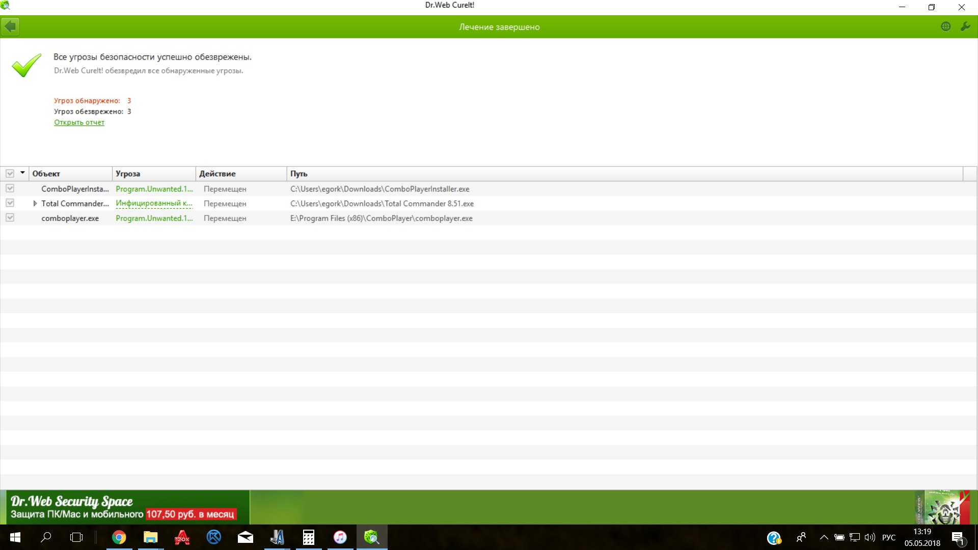

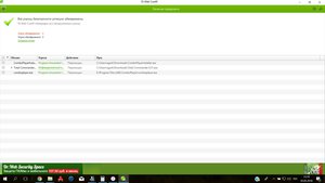

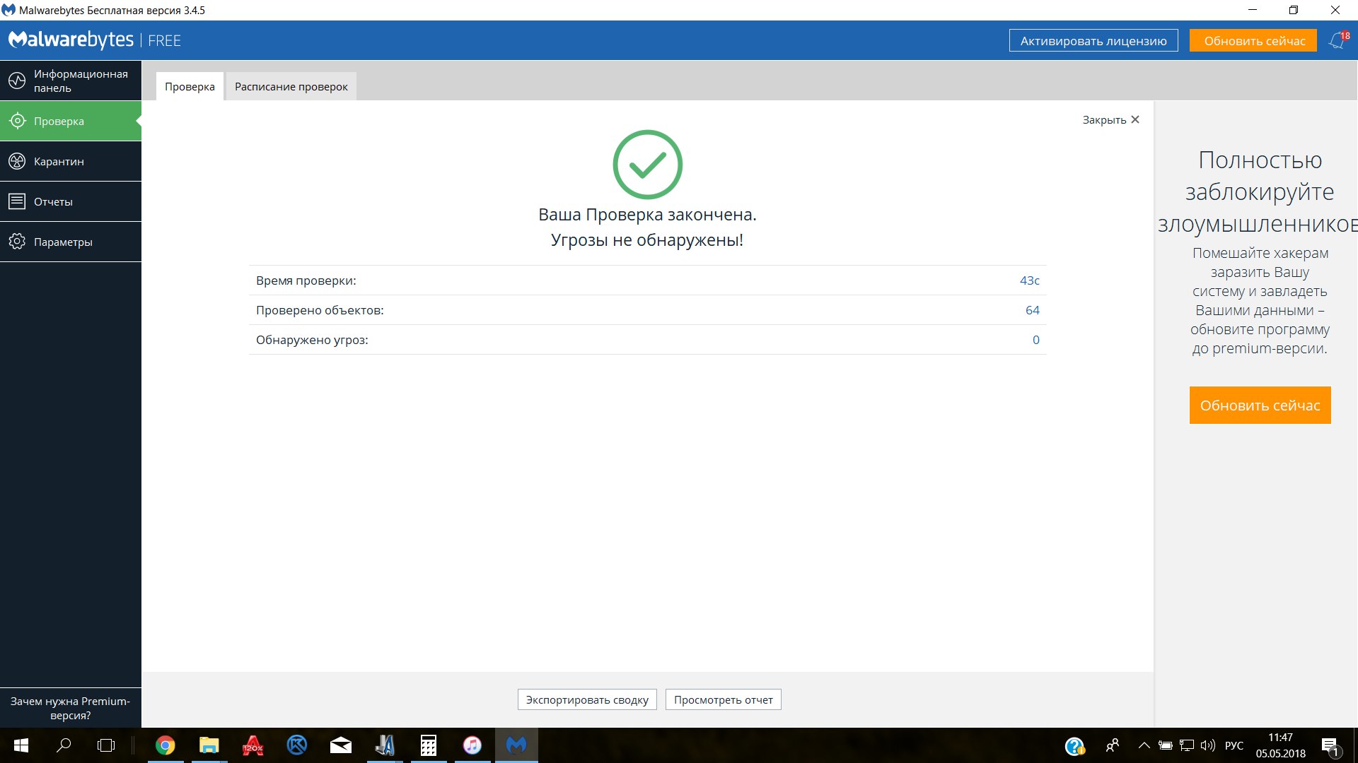

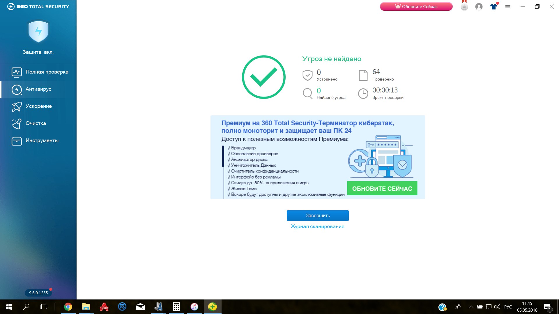

Лодочник писал(а):Флешка с вирусом.
Предоставляю отчеты по флешке.
а1.jpg (4736 просмотров) <a class='original' href='./download/file.php?id=138486&mode=view' target=_blank>Загрузить оригинал (138.98 КБ)</a>
а2.jpg (4736 просмотров) <a class='original' href='./download/file.php?id=138487&mode=view' target=_blank>Загрузить оригинал (133.93 КБ)</a>
а3.jpg (4736 просмотров) <a class='original' href='./download/file.php?id=138488&mode=view' target=_blank>Загрузить оригинал (106.54 КБ)</a>

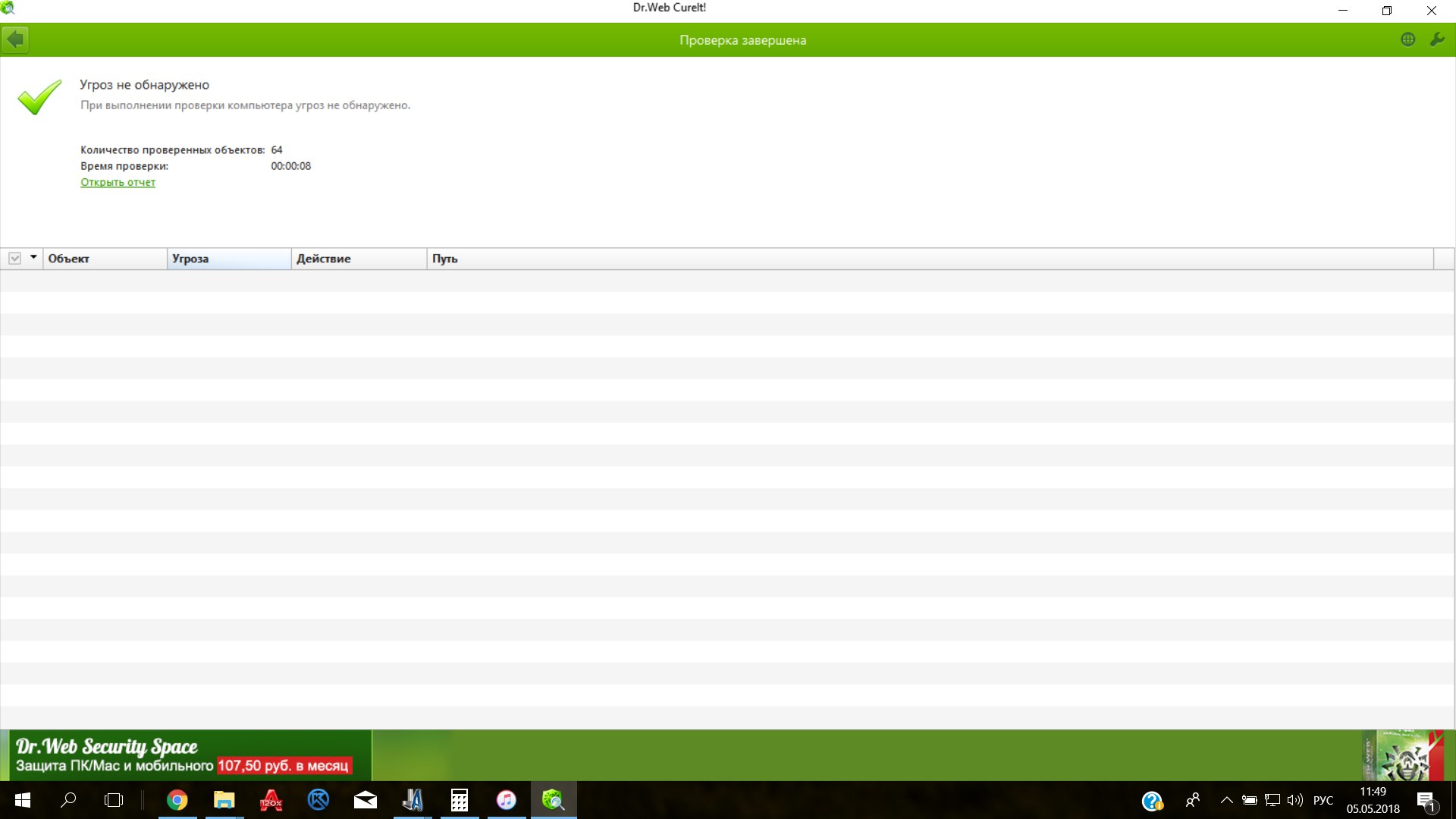

Комп
комп.jpg (4736 просмотров) <a class='original' href='./download/file.php?id=138498&mode=view' target=_blank>Загрузить оригинал (128.88 КБ)</a>
Делаю форматирование флешки. Далее закидываю на нее пару УП это Николая в рамке которого я сделал и Николая без рамки как и есть 3D модель.
Все запустилось. УП которые создал теперь работают. Видимо действительно вирус изменял тело файла. Не сталкивался и не мог подумать что такое бывает. Спасибо тебе добрый человек. Комп со станком осталось проверить.
