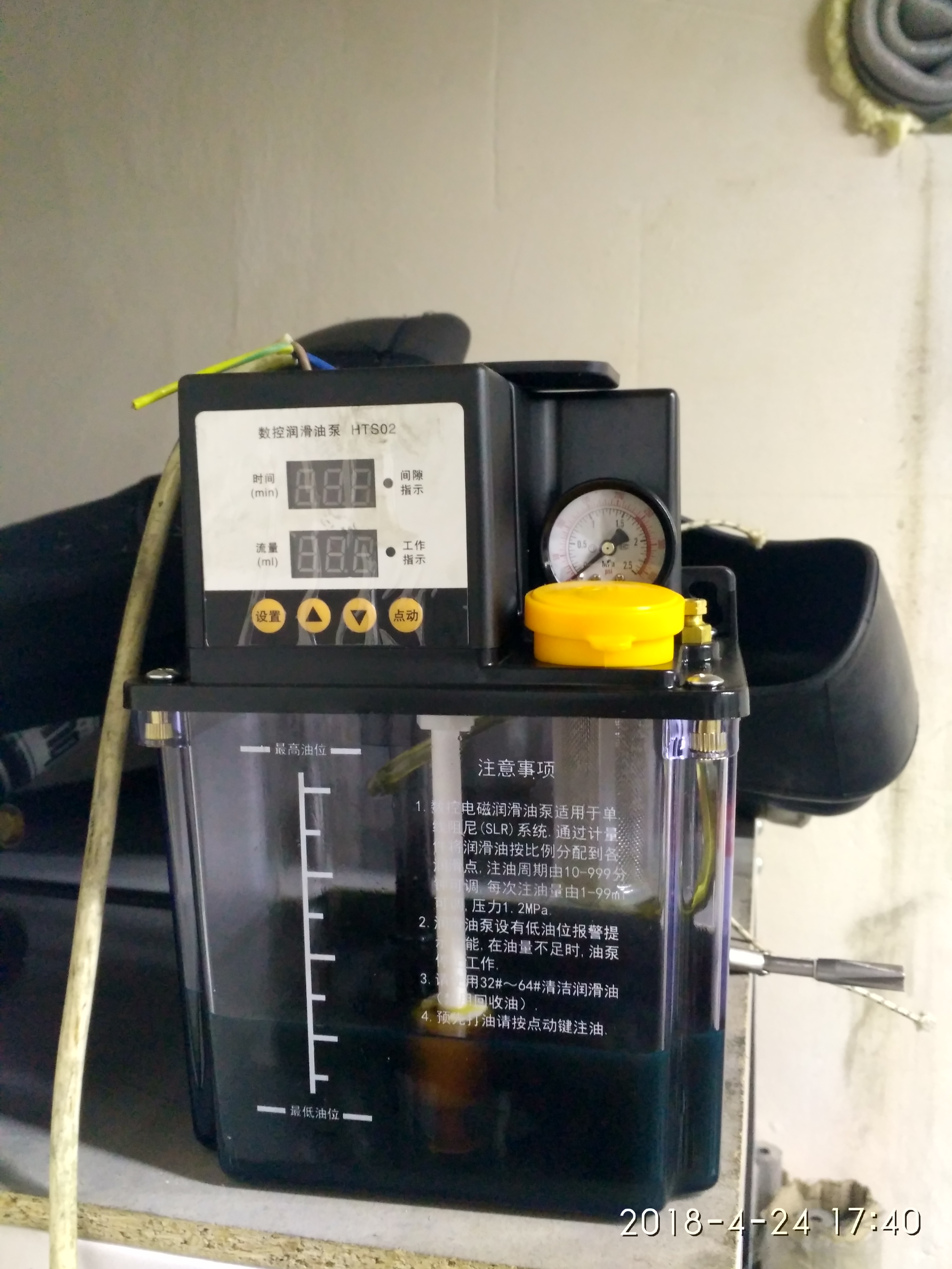

Всем привет.
Достался мне с металлолома станок ОТ-5 или 16Б05
Они одинаковы.
Выработка по станине 2 сотки была.
Я его отшабрил и решил переделать в ЧПУ.
У меня есть ещё станок одесите 16м05а переделан на подшибники.
Станок нужен для обработки Дюраль. до 60мм в диаметре. И до 200мм длинной. Это его основные задачи. Сможет что то большее это только +. Но для основных задач работа будет.
Что я уже сделал.
Продольную я оставил как есть. Купил для нее автосмазку.
Поперечку перевел на рельсы хивин 15.
Re: Токарный ОТ-5 (16Б05) в ЧПУ.
