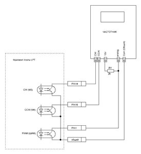

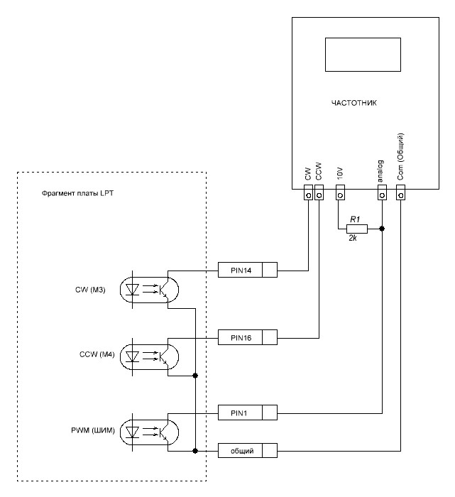

сначала рисуем схему.
схема подключения (6897 просмотров) <a class='original' href='./download/file.php?id=137891&mode=view' target=_blank>Загрузить оригинал (42.07 КБ)</a>
схема подключения
первая ножка LPT - собственно ШИМ
16 ножка - шпиндель вперед (CW - clockwise) - по часовой
17 ножка - шпиндель назад (СCW - counter clockwise) - против часовой
ножки на разных частотниках, разные, потому нумерацию опускаю
на большинстве частоников, входы 1 и 2 обычно запрограммированы на функции "вперед" и "назад"
кроме этого, частотники обычно имеют вход аналогового управления и источник питания аналогового входа (ну чтоб внешний переменный резистор можно было подключить)
чтоб выход ШИМ мог менять потенциал на аналоговом входе, подтянем его резистором (я поставил 2кОм) наверное можно в пределах 500ом-3 кОм.

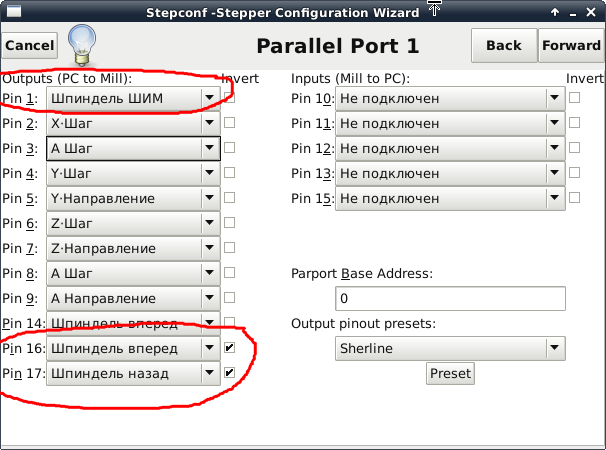

начинаю ковыряться в настройках. Хоть и не люблю stepconfig, но пришлось сохранить рабочую конфигурацию станка и сделать экспериментальную, строго для проб подключения шпинделя.
в общем вот что получилось:
1 настройки порта в степконфиг
настройки порта (6899 просмотров) <a class='original' href='./download/file.php?id=137889&mode=view' target=_blank>Загрузить оригинал (53.1 КБ)</a>
настройки порта
пины "шпиндель вперед/назад", должны быть приоинвертированы

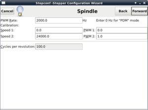

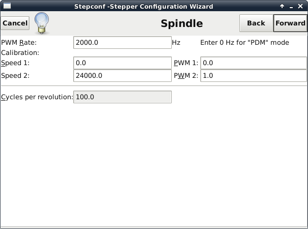

2 настройки шпинделя в степконфиг
настройки шпинделя (6899 просмотров) <a class='original' href='./download/file.php?id=137890&mode=view' target=_blank>Загрузить оригинал (29.82 КБ)</a>
настройки шпинделя
тут PWM rate - это частота на которой работает ШИМ,
Speed1 - это скорость, когда уровень заполнения шима равен 1 , оптрон, шунтирует резистор, напряжение на аналоговом входе равно 0
Speed2 - это скорость, когда шим уже отключился нафиг, оптрон закрыт и резистор просто подключен к аналоговому входу. напряжение на входе будет чуть меньше напряжения питания аналогового овхода, если точнее- то напряжение будет равно отношению Uвх(Rвх/(R1+Rвх))
в качестве speed2 - выбрал стандартную максимальную скорость шпинделя 24000
что такое "Cyccles per revolution - я не понял, да хрен с ним

Всем спасибо за внимание )))), разобрался я с частотником. Посмотрел через halscop что происходит с ШИМ сигналом при изменении заданных оборотов в EMC. Изначально в stepconf задал параметры PWM1 =0 PWM2 =1 и обороты 0 и 24000 соответственно. Через HALSСOP было видо что EMC2 скважность сигнала формирует правильно, а сам частотник реагирует не совсем адекватно. Запустив шпиндель на 24000 об/ми (в MDI команда M3 S24000) двигал ползунок скорости вращения шпинделя. Записал при каких значениях % ползунка частотник выставлял максимальную частоту 400Гц и минимальную рабочую частоту (в моем случае 100Гц). Получилось 10% для 100гц и 32% для 400Гц. После этого в stepconf задал параметры pwm1=0.1, скорость 1 = 6000; pwm2 = 0.32, скорость2 = 24000. После этого В новой конфигурации шпиндель стал работать адекватно. Точность задания оборотов по факту получилась с погрешностью в пределах 1%, что на мой взгляд достаточно для шпинделя без обратной связи... Надеюсь данная информация будет полезна для начинающих ЧПУшников )))....Почитав мануал на частотник обнаружил поддержку протокола RS485....Думаю следующий этап освоения регулировкой шпинделя по RS485 протоколу, но это уже к другой теме относится....
