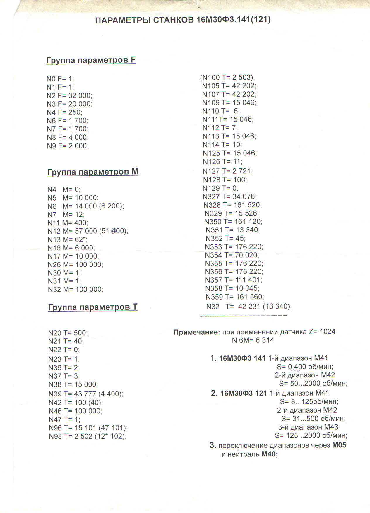

А не могли бы вы поделиться параметрами на 16М30Ф3141.

Поделюсь,только найти надо,где они у меня хранятся в цифровом виде.датчик шпинделя на сколько импульсов стоит?

vvvmmm писал(а):А не могли бы вы поделиться параметрами на 16М30Ф3141.
Параметры 16М30Ф3.jpg (8177 просмотров) <a class='original' href='./download/file.php?id=139727&mode=view' target=_blank>Загрузить оригинал (163.04 КБ)</a>

Сообщение vvvmmm »
Спасибо громадное!
Инициализацию АМТ (N 40 G 1 ... ) делать не надо? Я правильно понял?

Сообщение Киязимыч »
Инициализацию не надо.№6 М для датчика шпинделя,для резьбонарезания.у меня №6 М 14400,датчик шпинделя на 1000имп/об
