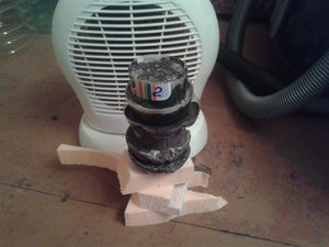

закладные,прожаренные в духовке)) (17146 просмотров) <a class='original' href='./download/file.php?id=137468&mode=view' target=_blank>Загрузить оригинал (1.81 МБ)</a>

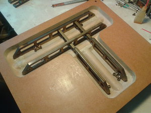

закладные в форме (17146 просмотров) <a class='original' href='./download/file.php?id=137469&mode=view' target=_blank>Загрузить оригинал (1.59 МБ)</a>
закладные в форме
стеклотканевая оболочка по форме (17146 просмотров) <a class='original' href='./download/file.php?id=137470&mode=view' target=_blank>Загрузить оригинал (1.65 МБ)</a>

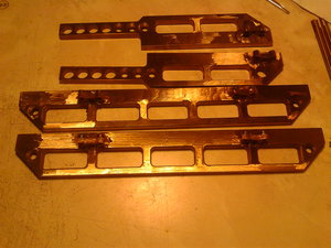

&quot;термозакалка&quot; пробных образцов (17146 просмотров) <a class='original' href='./download/file.php?id=137472&mode=view' target=_blank>Загрузить оригинал (1.45 МБ)</a>
"термозакалка" пробных образцов

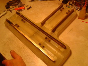

голая станина с закладными (17146 просмотров) <a class='original' href='./download/file.php?id=137467&mode=view' target=_blank>Загрузить оригинал (315.65 КБ)</a>

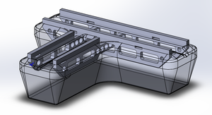

пока в таком виде сборочный (17146 просмотров) <a class='original' href='./download/file.php?id=137465&mode=view' target=_blank>Загрузить оригинал (180.13 КБ)</a>

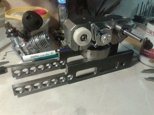

Вы эти художества уже видели (17146 просмотров) <a class='original' href='./download/file.php?id=137466&mode=view' target=_blank>Загрузить оригинал (1.09 МБ)</a>

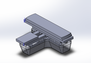

Описание станка, основные характеристики:Начало постройки шлифовального для модельных нужд.Делаю надурняк ,походу буду модёрнить :hehehe: так быстрее и не сильно завишу от комлектующих и друзей барбосов,продаванов и т.д.
Обрабатываемые материалы:- сталь ,цветные металлы
Чертежи, фото, видео станка:- приложил
Примеры изделий (фото):- приложу,когда построю :hehehe:
Вопросы:- задавайте
Что пробовал: ничего не пробовал,просто делаю и делаю))
Что получилось:- все в процессе
Что не получилось:- :thinking:
Ориентировочный бюджет: -практически на халяву :lol:
С кинематикой до конца еще не определялся ,накидывайте ,буду рад по-умничать и что -то перенять :beer_blow:

а что за шпинделек?
Re: Маленький шлифовальный из полимергранита
Добавлено: 18 апр 2018, 18:46
Chili
На первое время самодельное,токаренное и тертое. Когда запущу ( :thinking: :wik: ) тогда и на нем же попробую новые шпиндели (посадки под подши шлифануть) . Например из автомобильных пальцев. Со смазкой нужно выбирать ,либо консистентная ,либо туман. На наружнюю шлифовку не больше 10 тыш обормотов,на внутреннюю от 30. Камни на наружку не больше 100 в диаметре,буду искать эльбор. Пока там стоят подши модельные радиальные 12 на 21,на первое время хватит. Гидростатику и подобное не рассматриваю (опыта нет и можно залететь на долго и со свистом,подши надежней ,выхаживая до 2микрушек добирусь и мне с головой)

Это здорово, что проскакивают)) но станок мелкий,дома будет жить :D . Кстати исходя из опыта Александр какого диаметра на него камни идут? я понимаю что вопрос как из пушки по воробьям ,и все же ,если не затруднит.
Добавлено: 18 апр 2018, 21:12
Chili писал(а):Кстати исходя из опыта Александр какого диаметра на него камни идут?
Тоже хотел собрать круглошлифовальный по такому принципу, потому присматривался к этим шпинделям. Но купили 3е642е https://www.google.kz/search?q=3%D0%B56 ... 29&bih=597. Какой макс. камень идет к этим шпинделям не знаю. У этих шпинделей макс обороты 24000, камень будет мелкий для таких оборотов. Думаю ф100мм круг потянет этот шпиндель.
На 3е642 шпиндель до 6000 и макс. ф200мм круга.
Если не ошибаюсь нормальная работа для круга 20-25м/с, можно посчитать обороты для круга.

Ну да,если есть мастерская ,то лучше брать готовое и работать или даже б/у в неплохом состоянии.Для себя считал до 35м/с окружную скорость,но нужно еще раз пересмотреть по эльборовым кругам.

Вот потому про шпиндель и написал, мож стоит взять готовое. Шпиндель нужно балансировать или дробить поверхность будет. Шпиндель в диаметре 40-60мм и длиной что то 200мм.
Chili, непонятно какой размер поля рабочего будет?

Там по ссылке шпиндель в диаметре 60. Да два мне нужно и маленьких . Да дробить должен ,но планирую выхаживать,плюс он изначально для моделизма ,а не для заработка. Рабочее поле по зет максимум 150,по иксу не определился ,но не больше 75. Направлялки чугун,скольжение,жидкая смазка...еще нет плана реализации.Планировал так же ручное управление исходя из потребностей. В разделе проектов станков не дает мне новую тему открыть ,вот здесь открыл в разделе с чпу. Хотя чпу не помешает))

Когда люфт в шпинделе, при касании камня об шлифуемую поверхность он подпрыгивает и получается дробление. С плохим шпинделем запаришься выхаживать.

Chili писал(а):Направлялки чугун,скольжение,жидкая смазка...еще нет плана реализации
я бы пока остановился и сильно подумал.
система смазки выйдет дороже профильных рельс...

Ну пока не сделал давай варианты,либо ссылки ,как должно быть в том и другом случае. С люфтами в шпинделе буду разбираться (эти первые пробные). Когда писал "будет дробить" имел ввиду из -за шариков ,не было мысли в голове про люфты.А так конечно с люфтами халабуда получится :hehehe: .Миша, пока что мне кажется смазка направляшек проше и плоскости мне вывести легче чем искать сотки на рельсах,в любом случае кидай правильные ссылки)) чтоб вопросов не возникало.

Вот пример на форуме есть, правда не понятно чем все закончилось Настольный шлифовальный, не с ЧПУ #1
Chili писал(а):Когда писал "будет дробить" имел ввиду из -за шариков ,не было мысли в голове про люфты
Так между шариками и обоймами подшипов есть зазор = люфт. У Виктора Леонтьева в его видео было про то как подшипники определяют точность обработки. В шлифовальных шпинделях что доводилось разбирать, стоят латунные втулки или прижимные полукольца, а не шариковые подшипы. Это конечно смотря каку шереховатость требуется. Некоторые переделывают шпинделя шлифовальных с скольжения на качение и радуются результату, а кому зеркало нужно ;)
