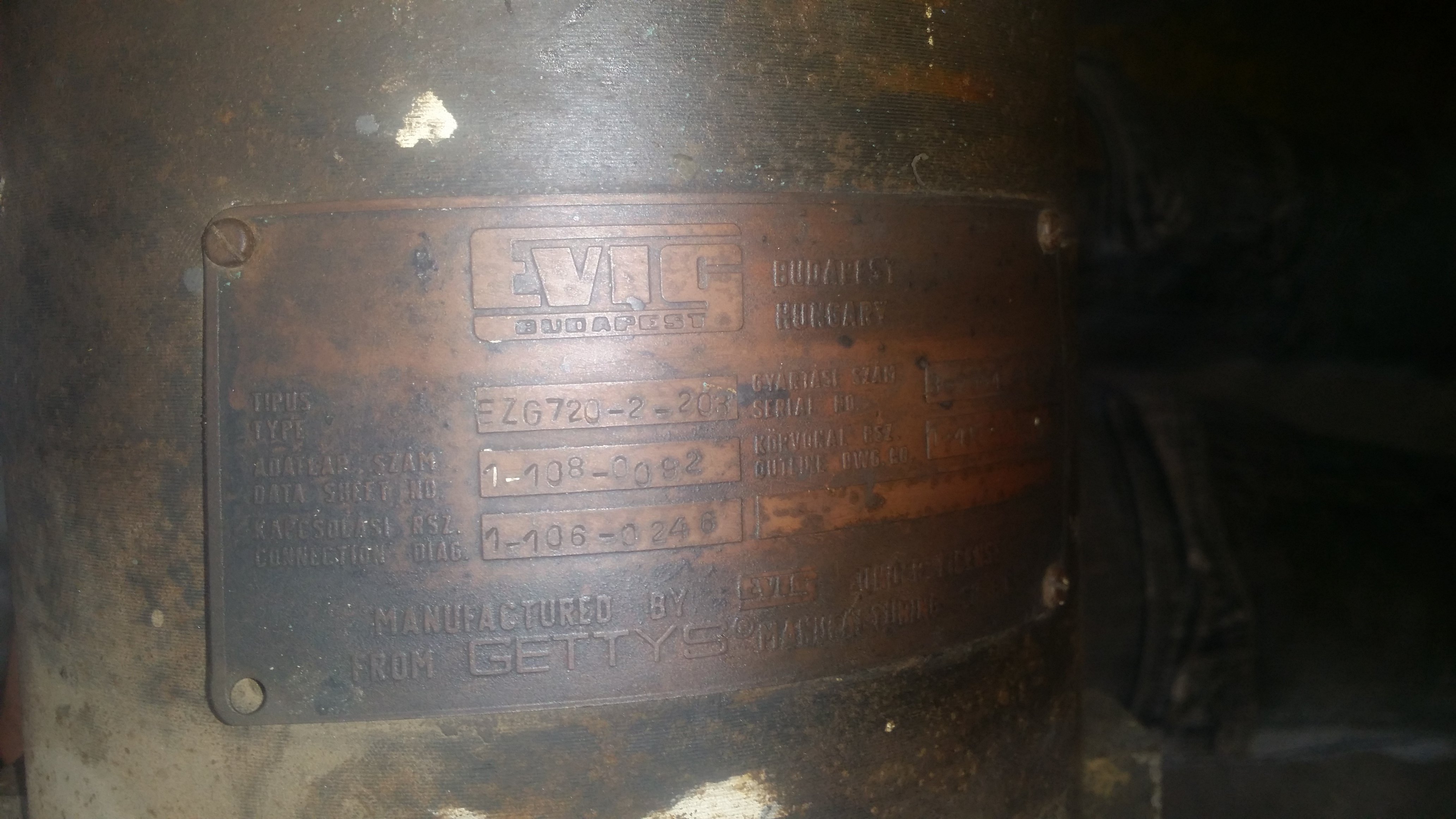

Добрый день,
есть старый фрезерный ЧПУ станок с DC сервомоторами (постоянные магниты), мотор повредился механически, ремонту не подлежит,
нужна замена, т.к. мотор подключен к DC приводу то хотелось бы заменить старый мотор на новый (оставить DC, если менять на AC то нужно менять и привод что не хотелось бы)
вопрос, у какого производителя можно найти такой мотор (характеристики ниже)...
например, Siemens? или DC сервомоторы это уже история....
EVIG EZG 7202.203
Permanent Magnet DC Servo Motor
• Nominal torque at continuous duty – 25 Nm;
• Nominal current at continuous duty – 33 A;
• Speed range - 0-2000 rpm;
• Rotor inertia 0,0344 Kgm;
• Tachogenerator (DC voltage proportionally with motor speed)
o Voltage coefficient V/1000min-1; 10
• Thermal switch - normally closed contacts;
• Safety fixing brake - without brake;
чем его можно заменить? пока рассматриваем аналогичный по параметрам DC сервомотор,
например, у Siemens такие есть? или DC тема уже в истории....
EVIG.jpg (1548 просмотров) <a class='original' href='./download/file.php?id=137327&mode=view' target=_blank>Загрузить оригинал (2.28 МБ)</a>
