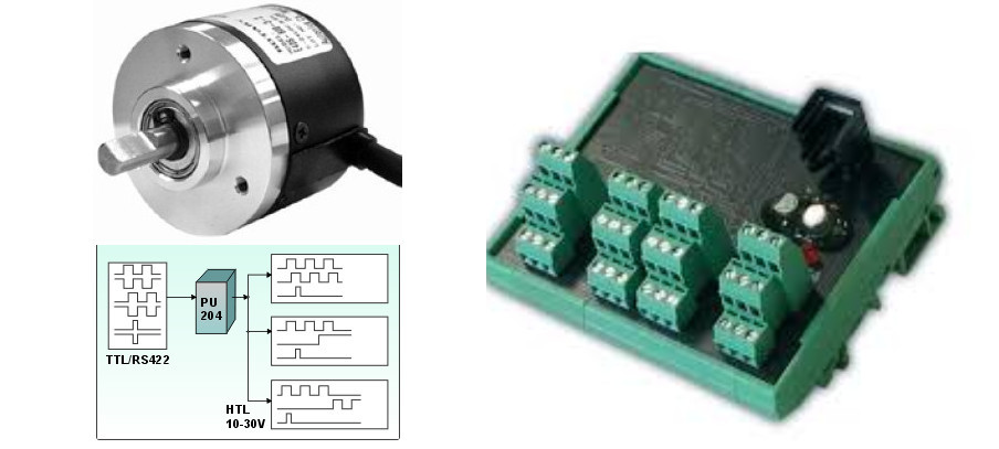

Господа,
Подскажите преобразователь сигналов для энкодера TTL (5V)/ HTL (24V DC),
есть работающая система с установленными энкодерами TTL,
их нужно подключить к ПЛК Siemens S7-1200 (в этом контроллере дискретные входа можно запрограммировать на счетчики).
Проблема в том что в S7-1200 входа 24V DC (можно дозаказать плату на входа 5V DC но этот вариант не рассматриваем),
Нужен конвертор с TTL на HTL (6 проводов A+,A-; B+,B-; Z+,Z-; плюс питание для энкодера 5V DC)
Подскажите такой конвертор (от популярного зарубежного производителя).
Обычно в таких случаях использовали
Eltra EMB Signal splitting adapter
http://www.bbn.com.tw/pdf/EMB.pdf
но это еще и сплиттер (с двумя выходами), а нам достаточно одного входа и одного выхода…
111.jpg (9739 просмотров) <a class='original' href='./download/file.php?id=137242&mode=view' target=_blank>Загрузить оригинал (59.94 КБ)</a>

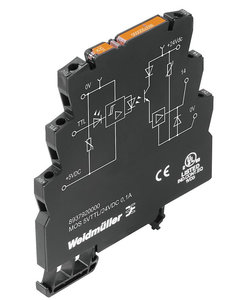

Как думаете например такая оптопара подойдет?
MOS 5VTTL/24VDC 0,1A
http://catalog.weidmueller.com/procat/P ... ge=Product
правда энкодер запитан от 5V DC, нужно будет еще DC/DC конвертор (24V/5 V DC),
11.jpg (9709 просмотров) <a class='original' href='./download/file.php?id=137254&mode=view' target=_blank>Загрузить оригинал (64.17 КБ)</a>

__engineer__ писал(а): правда энкодер запитан от 5V DC, нужно будет еще DC/DC конвертор (24V/5 V DC),
Зачем? 24В возьмите от сименса.
На быстродействие девайса надо смотреть, а-то может быть мучительно больно, если преобразователь не потянет ваши миллион импульсов на оборот. ;)

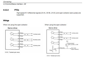

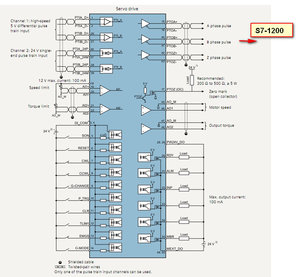

нужно подключить два стандартных энкодера TTL к входам PLC S7-1200 (HTL),
и так же нужно подключить два энкодерных выхода с преобразователя частоты (Sinamics V90), к приводу подключен сервомотор с энкодером, ПЛК управляет приводом как шаговым двигателем
хардвано...
и ПЛК не имеет обратной связи с энкодеров двигателя, а хотелось бы считывать и эти сигналы...
и привода есть энкодерный выход, может транслировать через себя свой энкодер...
но выход с привода TTL а ПЛК вход HTL???
SINAMICS V: Controlled Positioning of a V90 with S7‑1200 via the Pulse/Direction Interface, with HMI (Set 7)
https://support.industry.siemens.com/cs ... 0&lc=en-WW
2018-04-16_234817.jpg (9682 просмотра) <a class='original' href='./download/file.php?id=137261&mode=view' target=_blank>Загрузить оригинал (138.7 КБ)</a>

если готовы паять - компаратор с открытым коллектором + подтяжка - в сименс, диф сигнал с энкодера на входы компаратора + резистор для гистерезиса с выхода.
Re: Преобразователь сигналов для энкодера TTL (5V)/ HTL (24V
Если хочется паять, то можно сделать так, как делают в HTL энкодерах - поставить 26ET31C

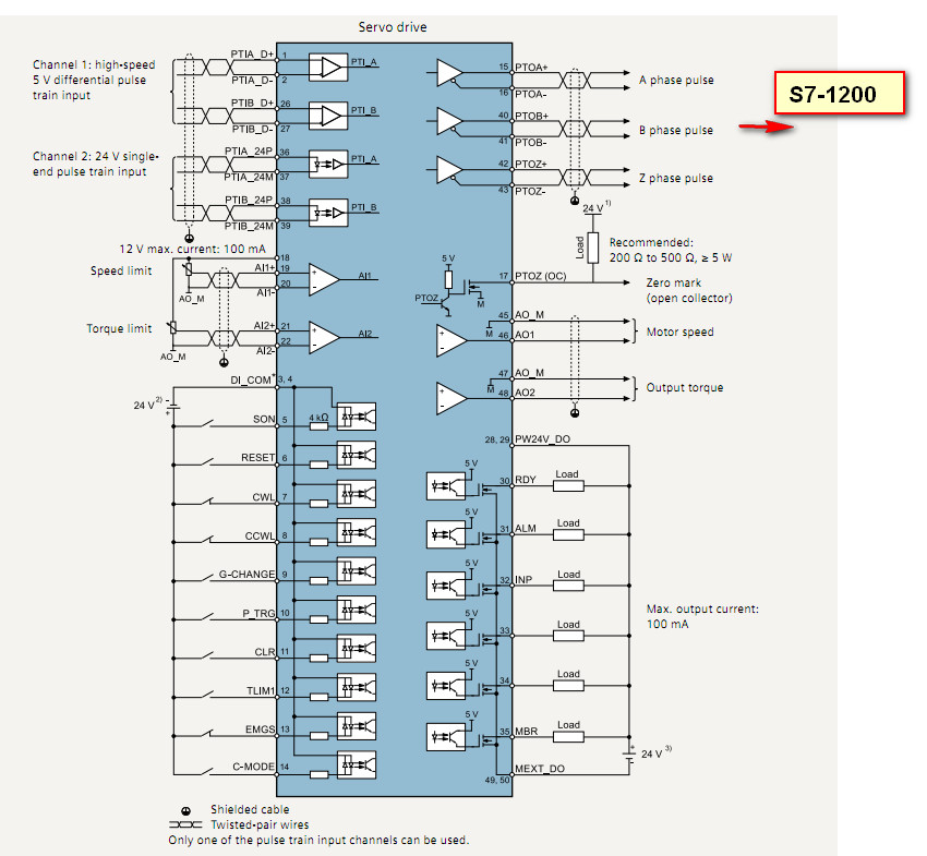

__engineer__ писал(а):их нужно подключить к ПЛК Siemens S7-1200 (в этом контроллере дискретные входа можно запрограммировать на счетчики).
К каким имено входам на схеме нужно подключить. какие номера пинов?
__engineer__
Сообщения: 47
Зарегистрирован: 24 янв 2017, 22:03
Настоящее имя: engineer
Сообщение __engineer__ »
aftaev писал(а):К каким имено входам на схеме нужно подключить. какие номера пинов?
к плюсам A+, B+, Z+
PIN 15, 40, 42
__engineer__ писал(а):к плюсам A+, B+, Z+
PIN 15, 40, 42
Это выхода, а не входа. И если они выдают HTL, и на них нужно повесит TTL вход, то мож простым делителем на резисторах получится.
Это диф сигнал, без минусов А- В- и Z- работать не будет

т.е. полупроводниковые реле, например
phoenixcontact
Клемма полупроводниковых реле - DEK-OE- 5DC/ 24DC/100KHZ - 2964270
https://www.phoenixcontact.com/online/p ... tegory=ALL
или
weidmueller
использовать для считывания A+, B+, Z+ нельзя???

PU204: Level Converter TTL / RS422 >>> HTL
https://www.motrona.com/en/products/sig ... htl-1.html

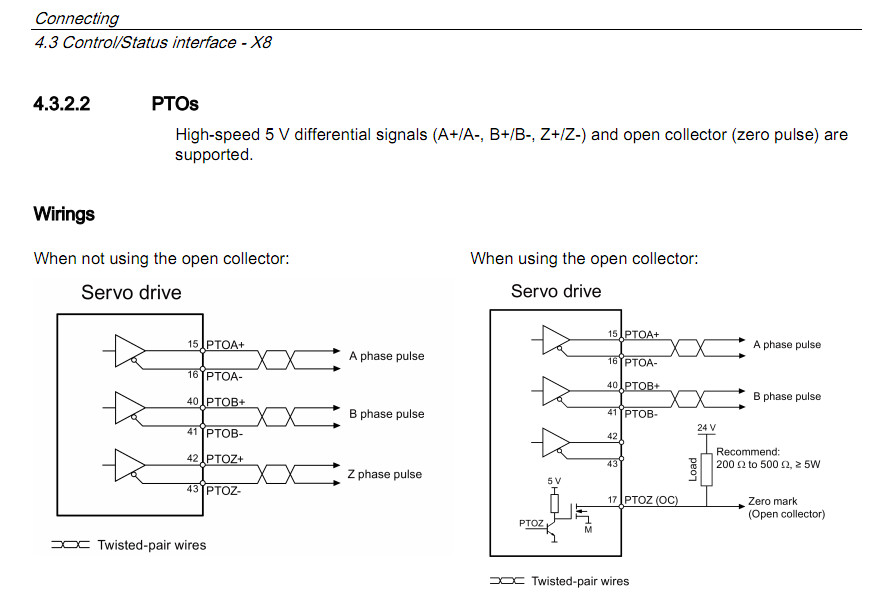

по поводу энкодерного выхода...так и не понял относительно какой точки нужно мерять?
111.jpg (9616 просмотров) <a class='original' href='./download/file.php?id=137267&mode=view' target=_blank>Загрузить оригинал (80.62 КБ)</a>
__engineer__ писал(а):по поводу энкодерного выхода...так и не понял относительно какой точки нужно мерять?
А+ А- В+ В-
Написано где + где - вот там и мерить.
да работать то в целом должно, выходы хоть и дифференциальные, но относительно земли драйвера они дают сигнал без проблем, просто это странно не использовать дифф линию при ее наличии.
