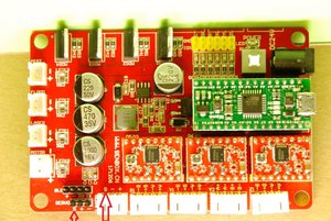

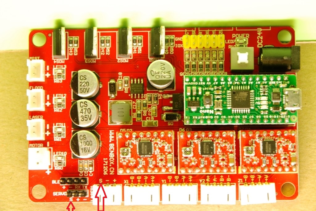

Добрый день, друзья!
Счастливо обладаю GRBL-шилдом новой модификации, редко (никогда не) встречающимся в интернете.
Пытаюсь подключить лазер с TTL, но не могу доподлинно узнать, с какого разъема снимать TTL.
У этого шилда 2 разъема для лазера - двухконтактный (проверено - модулированный сигнал амплитудой 12 В) и трехконтактный (на картинке снизу над большой стрелкой).
На пинах "+" и "-" относительно земли ни при каком управляющем воздействии не проявляется никакого сигнала (выходы оптрона в вакууме?).
На "S" - модулированный сигнал амплитудой 12 В. Что это за обозначение "S"?
Рядом слева есть разъем "серво" где также есть этот загадочный "S"...
Куда совать лазер с TTL?
Заранее благодарен за помощь!

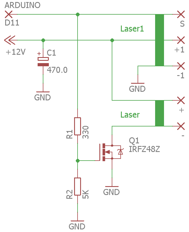

Ок...
Попробую зайти с другой стороны.
Кто даст ссылку на схему типового драйвер лазера ~1 Вт ~420 нм
Интересует, какие элементы принимают сигналы +TTL и -TTL.
Спасибо!
Курдль
Сообщения: 1060
Репутация: 282
Откуда: Msk
Re: [Benbox] Короткий вопрос по коннекторам GRBL-шилда. TTL
Сообщение Курдль »
Сделал реверс-инжиниринг выходного каскада :)
Стало все понятно.
Выложу - вдруг кому пригодится...
