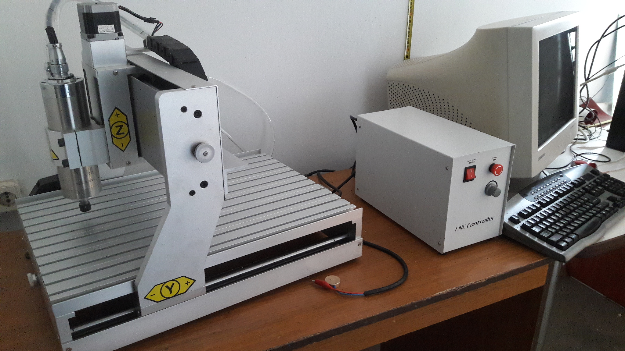

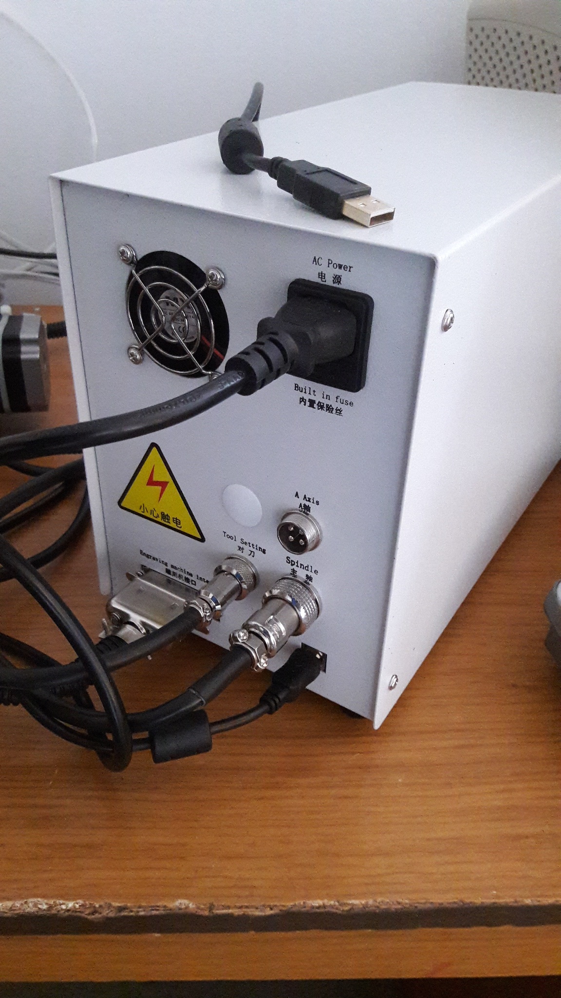

Уважаемые форумчане, помогите запустить станок AMAN 30х40 4 оси с подключением по sub. Проблема в следующем:станок определяется как Hid устройство и программа cnc usb controller (устанавливалась по инструкции вместе с драйвером), которую дал продавец станок не видит. С продавцом проблема, он не берет телефон, поэтому не отсылайте к нему за драйверами и пр. Фирма в Китае известная, да и у нас есть представители. Может кто сталкивался -помогите. Лучше, если получится прикрутить его к Mach3 - по нему больше информации.

Высылаю общий вид станка и заднюю часть контроллера. Если нужно могу вскрыть корпус и сфоткать там.
Сейчас изучаю инфу по ссылкам выше - пока ничего. У людей все больше проблемы с запущенными станками.

Может быть кому-то будет полезно....
Вчера, после долгих мучений и благодаря огромной помощи Андрея ( drey82 ) удалось оживить станок. Дело было в следующем: ПО, которое дал продавец, не соответствовало контроллеру станка, в итоге, после того, как вместо программы CNC USB Controller был установлен MACH3 с плагином RNR Motion Control все сдвинулось с мертвой точки.

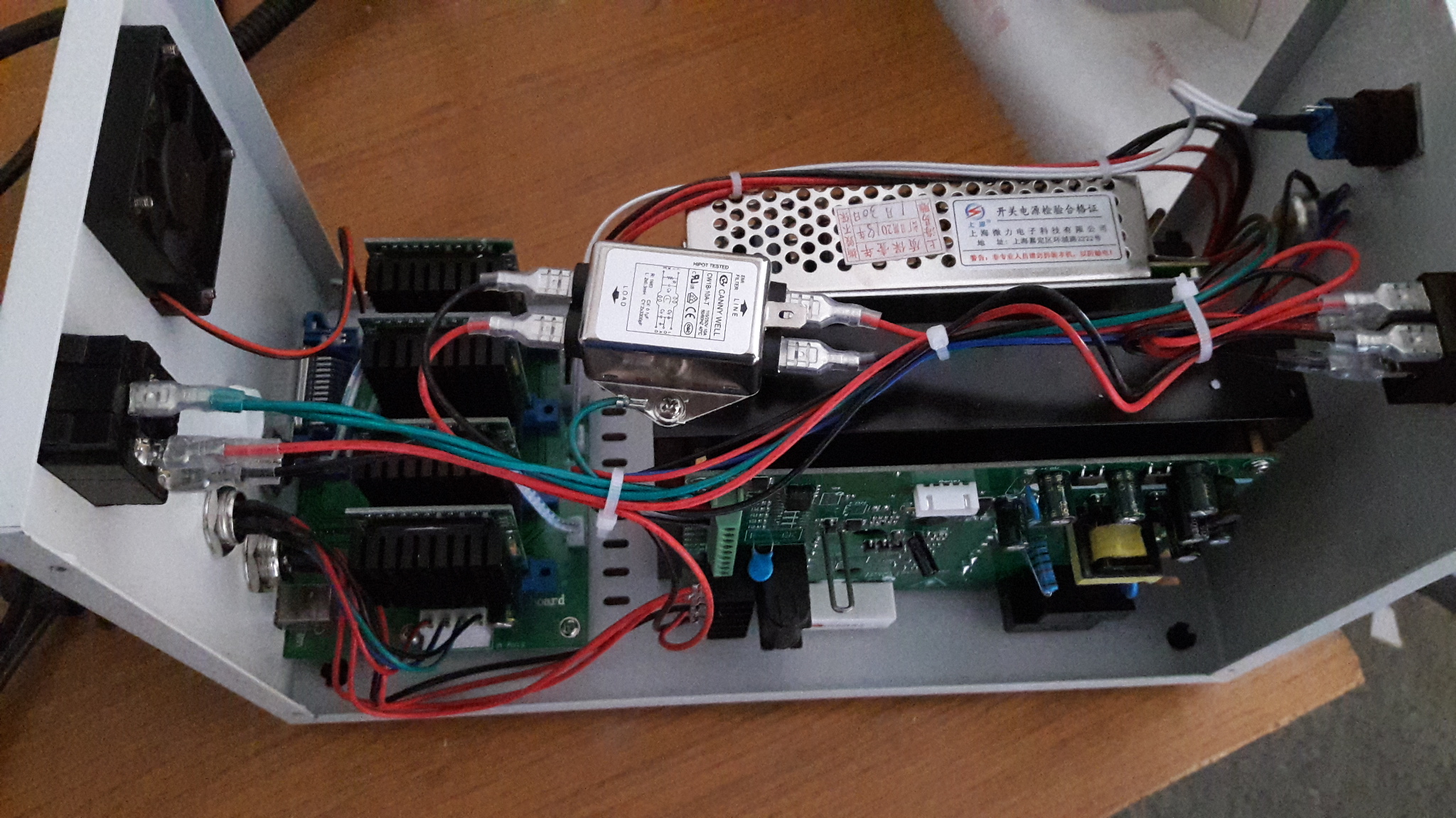

А у тебя какой драйвер? И как в винде в устройствах определяется?
Контроллер изнутри выглядит как-то так... (2167 просмотров) <a class='original' href='./download/file.php?id=137577&mode=view' target=_blank>Загрузить оригинал (975.76 КБ)</a>
