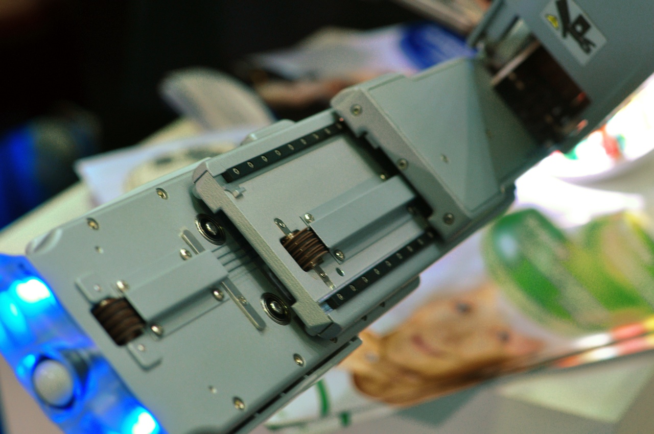

Линейная ось фактически находится на сменном инструменте, она телескопическая и построена на двух парах профильных рельсовых направляющих. Кстати, инструмент имеет 4 контакта для подключения электричества к исполнительным модулям и 4 подключения к механическим передачам. Сам инструмент обычно имеет три степени свободы - продольное перемещение, плюс две оси вращения.
daVinci робот линейная ось.jpg (10525 просмотров) <a class='original' href='./download/file.php?id=973&mode=view' target=_blank>Загрузить оригинал (275.51 КБ)</a>

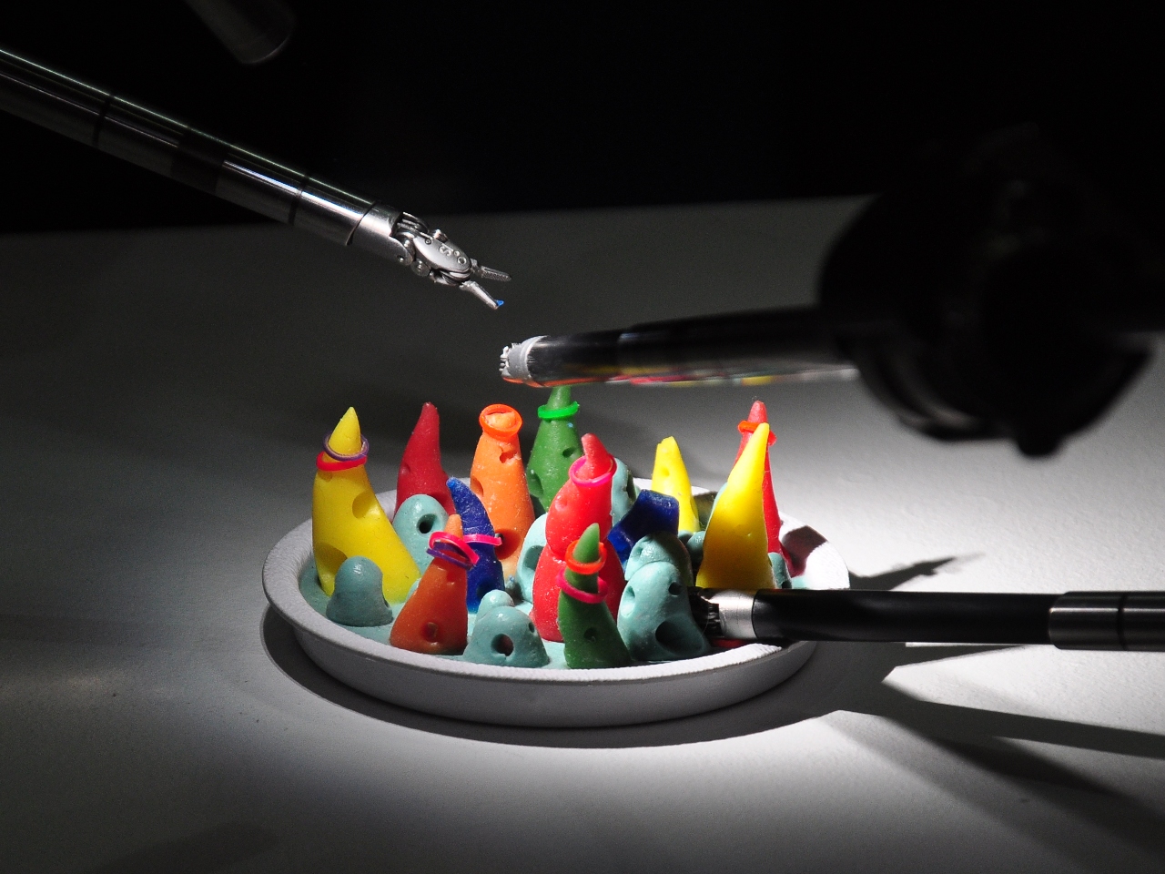

На выставке стояла чашка с силиконовыми "сосульками" на которых были надеты резиночки меньше 1см в диаметре, человек севший в первый раз за такого робота с легкостью может перемещать резинки с сосульки на сосульку (при этом, чтобы резинка налезла на очередную сосульку ее нужно растянуть). При небольшом опыте можно с легкостью завязывать резинки в узлы и проводить другие манипуляции.

Еще одна фотография. На ней показаны те самые резиночки, о которых я писал, крупным планом.
"Сталактиты" сделаны из какой-то мягкой резины и очень просто проминаются и изгибаются, поэтому, чтобы надеть на них резинку нужно либо резинку растянуть, либо потянуть за "сталактит" и пропихнуть его в резинку. В общем не так просто :).
daVinci робот упражнения на резинках.jpg (10520 просмотров) <a class='original' href='./download/file.php?id=984&mode=view' target=_blank>Загрузить оригинал (546.7 КБ)</a>
