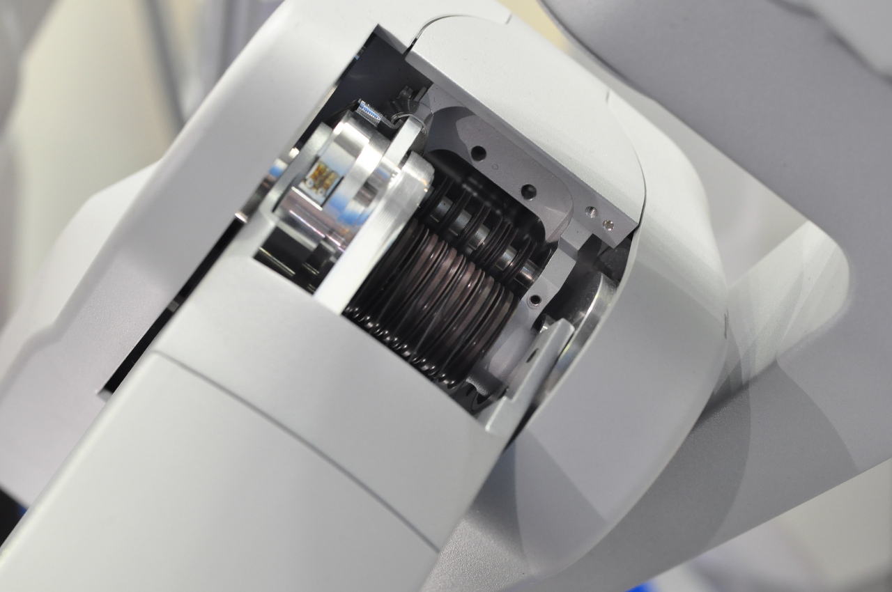

Каждая рука это манипулятор с 4-мя поворотными осями и одной линейной. Говорят, что управляются манипуляторы шаговыми двигателями с интегрированными энкодерами. Манипуляторы устроенны таким образом, чтобы точка "входа" в человека оставалась неподвижной. Что интересно, большинство передач выполнено на стальных тросиках.
daVinci робот тросовая передача.jpg (10970 просмотров) <a class='original' href='./download/file.php?id=972&mode=view' target=_blank>Загрузить оригинал (381.51 КБ)</a>

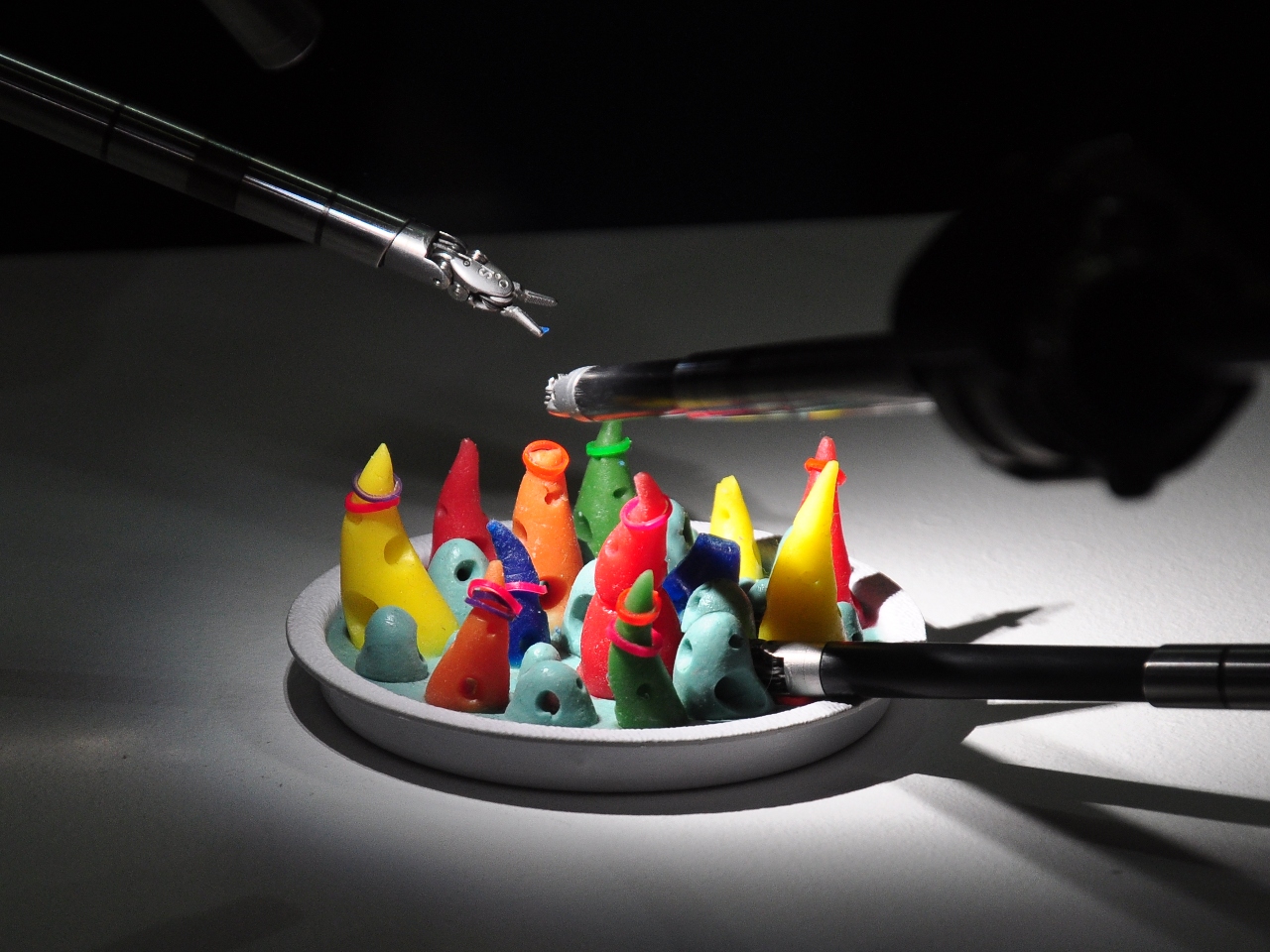

Еще одна фотография. На ней показаны те самые резиночки, о которых я писал, крупным планом.
"Сталактиты" сделаны из какой-то мягкой резины и очень просто проминаются и изгибаются, поэтому, чтобы надеть на них резинку нужно либо резинку растянуть, либо потянуть за "сталактит" и пропихнуть его в резинку. В общем не так просто :).

Интересная информация. Судя по фото, там повсюду используются полиспасты.
