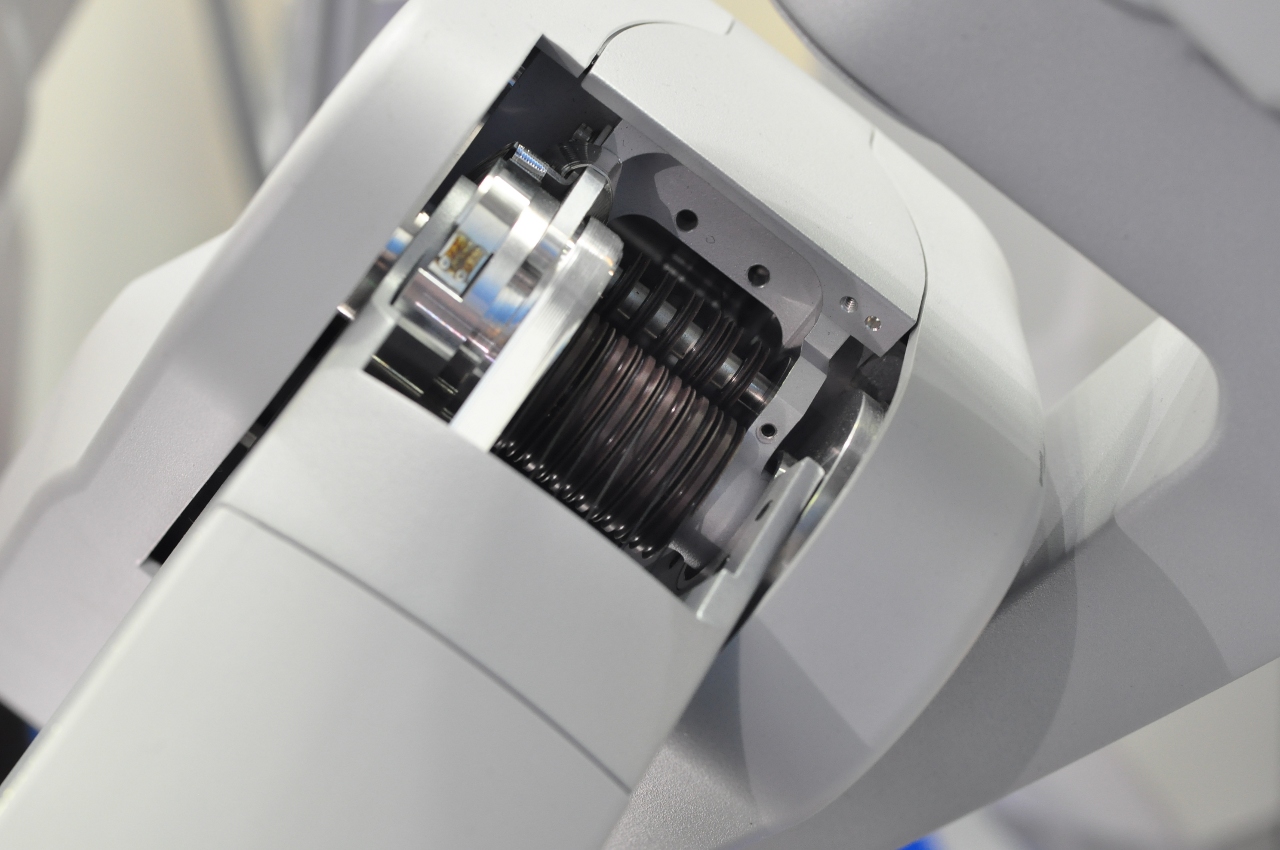

Устройство рук
Каждая рука это манипулятор с 4-мя поворотными осями и одной линейной. Говорят, что управляются манипуляторы шаговыми двигателями с интегрированными энкодерами. Манипуляторы устроенны таким образом, чтобы точка "входа" в человека оставалась неподвижной. Что интересно, большинство передач выполнено на стальных тросиках.
daVinci робот тросовая передача.jpg (10978 просмотров) <a class='original' href='./download/file.php?id=972&mode=view' target=_blank>Загрузить оригинал (381.51 КБ)</a>
Линейная ось фактически находится на сменном инструменте, она телескопическая и построена на двух парах профильных рельсовых направляющих. Кстати, инструмент имеет 4 контакта для подключения электричества к исполнительным модулям и 4 подключения к механическим передачам. Сам инструмент обычно имеет три степени свободы - продольное перемещение, плюс две оси вращения.

Интересная информация. Судя по фото, там повсюду используются полиспасты.
