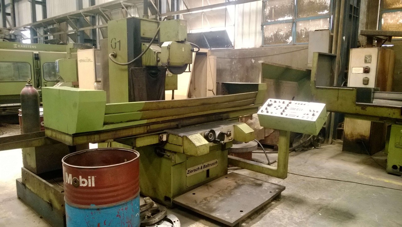

Господа проконсультируйте пожалуйста по функциям безопасности на шлифовальных станках (в общих чертах для всех станков),
Рассматриваем старый станок который нужно модернизировать на ПЛК/ЧПУ и преобразователями частоты.
у нас на станке к сожалению рабочее пространство не закрыто кожухом,
если что-то случится (разрыв камня, "полет" детали при размагничивании стола во время шлифовки) то есть большая вероятность что постсрадает оператор,
поэтому хотелось бы сделать более безопасно...
В частности:
Аварийный останов (кнопка на пульте управления)
Специализированные реле PLIZ и т.п. не рассматривам…
Когда оператор нажимает эту кнопку что должно происходить, разрыв линейного контактора, торможение,
если на преобразователе есть вход STO достаточно подать туда сигнал или нужно рвать линейный контактор?
Например, шпиндель-камень должен остановится максимально быстро (торможением OFF3) или свободный выбег OFF 2?
По поводу линейного контактора…общего на входе, как думаете стоит ли его устанавливать?
Например ПЛК/ЧПУ запитать до линейного, а все остальное (привода подачи, шпиндель, смазка) после, и при аварийном останове просто разрывать силу на входе,
Но в таком случае не сможем обеспечить быстрый останов (OFF 3) торможением, разные комбинации отскоков…
Блокировки
Магнитный стол (электромагнит), в одной из инструкций по шлиф.станку была написано…
…согласно правилам техники безопасности шлифовальные станки, оборудованные электромагнитной плитой,
должны быть снабжены электрической блокировкой включения подач при невключенной электромагнитной плите.
Таким образом электродвигатели приводов шлифовального стола и шлифовального шпинделя могут быть включены только
При условии предварительного включения электромагнитной плиты.
Все понятно, но если, например, во время шлифовки стол размагнитился, как лучше остановить процесс…
например, сделать отскок по вертикальной оси и максимально быстро остановить шпиндель (торможение), или просто рвать линейный контактор.
Аварийный останов/блокировки/безопасность – шлиф.станок.

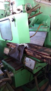

нашел интересный ГОСТ
ГОСТ EN 13218-2011 Безопасность металлообрабатывающих станков. Станки шлифовальные стационарные
в ГОСТе написано...
5.2.3 Защитные экраны для точильно-шлифовальных станков
Точильно-шлифовальные станки должны быть оснащены прозрачным экраном для защиты лица и особенно глаз оператора
от мелких частиц, образующихся при шлифовании, а также от искр.
у нас на станке такого экрана нет, правда не знаю его не было изначально или со временем его сняли...
но думаю что лучше такой экран поставить (примерно как на фото)...
потому что сейчас станок работает в ручном режиме, вся ответственность на операторе..но после модернизации, когда он будет работать в автомате и что-то случится могут возникнуть неприятные вопросы...

На фото так понимаю фрезерный станок, а не шлифовальный. Иногда эти экраны больше мешают, чем помогают и защищают.
Надо еще потолок в цеху усилить, вдруг метеорит прилетит__engineer__ писал(а):но думаю что лучше такой экран поставить (примерно как на фото)...
