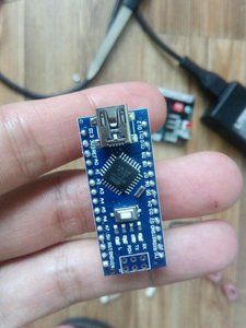

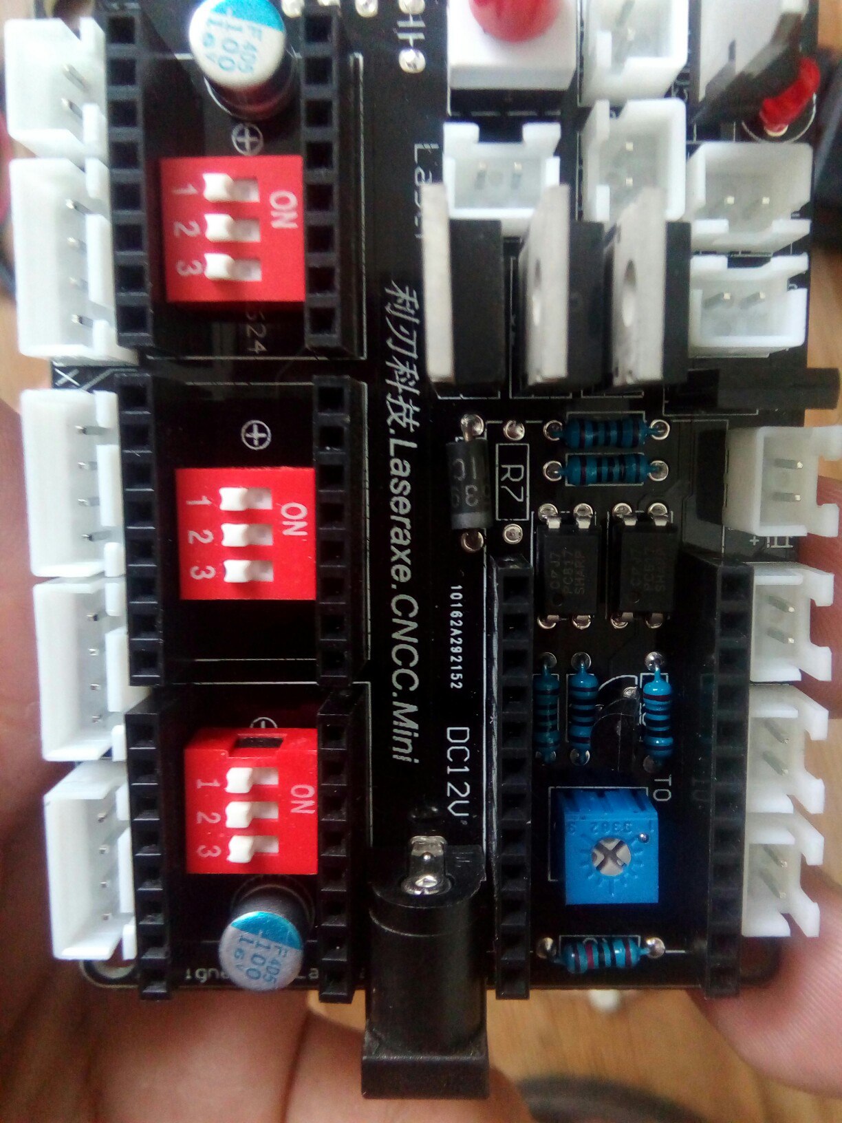

Всем здравствуйте, купил себе китайский станок для выжигания по дереву, с рабочим полем 1х1m. Все пришло подключил и запустил, пользовался программой LiteFire для выжиганию по дереву так как остальные программы не видели станок. Я решил прошить плату на GRBL 1.1 так он вообще перестал работать только одна ось двигается и то в одну сторону. Так же ставил прошивки 0.9j и 0.9i Работает все нормально но он теперь выжигает очень медленно ( Может кто поможет если кто работал или работает с таким станком отпишите в чем может быть проблема
Вот плата (5863 просмотра) <a class='original' href='./download/file.php?id=136880&mode=view' target=_blank>Загрузить оригинал (337.71 КБ)</a>
Вот плата
nte9f3PIpPA.jpg (5863 просмотра) <a class='original' href='./download/file.php?id=136881&mode=view' target=_blank>Загрузить оригинал (124.61 КБ)</a>

Laseraxe CNCC обычно работает только с прогой CNCC. Китаец вам какую прислал?

Да была программа CNCC V2.53C laseraxe software free of install, support DXF , но после того как я прошил, лазер теперь выжигает точками, а не линиями я так понял там не работает ТТЛ или надо выставить в настройках уже не знаю что и делать

Полистайте тему
http://www.cnc-club.ru/forum/viewtopic. ... &start=220
там есть универсальная прошивка и под CNCC и под остальной китайсофт (пост 239). Просто в параметрах установите ваши шаги на мм, остальное, вроде, трогать не надо

Он продолжает точками бить , и из-за этого время выжигание увеличилось в 2.5 раза. https://vk.com/video35834630_456239024 Вот видео снял он лазером бьет а не как раньше непрерывно
