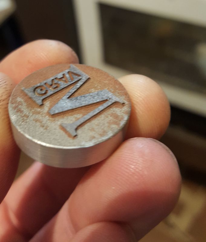

Было озвучено 100*100мм я написал сколько будет РЕАЛЬНО гравироваться латунь.
Вы кидаете видео где гравируют алюминий/дюраль, с площадью изображения в 6 раз меньше, и еще не забываем что у MF-20Q МОРА - излучатель это тоже отдельная песня.
В втором видео общая площадь текста ~3-4см2.
Вот реальный опыт: дюраль Д25мм, глубина ~0.6мм, 15 минут, хотштамп для дерева/кожи.
20180407_165013.jpg (2411 просмотров) <a class='original' href='./download/file.php?id=136587&mode=view' target=_blank>Загрузить оригинал (60.3 КБ)</a>
Если вам нужно чтобы вас уговорили что-то купить - это никому не нужно кроме вас.
Это вы еще не столкнулись с реальной работой на твердотельнике или волоконнике у них нюансов в разы больше чем на СО-лазере.
