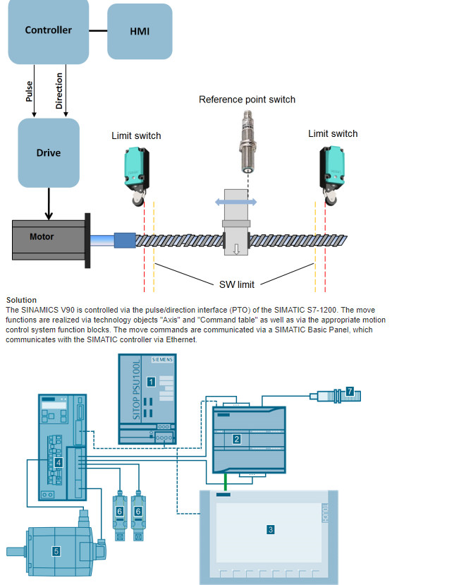

Добрый день,
у кого-нибудь есть реальный опыт использования
Simatic S71200+Sinamics V90 +Pulse/Direction Interface в станках,
например как описано в примере от Siemens:
SINAMICS V: Controlled Positioning of a V90 with S7‑1200 via the Pulse/Direction Interface, with HMI (Set 7)
Какие Ваши отзывы? Как я понимаю в этом режиме Sinamics вместе с сервомотором работает как шаговый двигатель, ПЛК не знает реальную позицию мотора,
все регуляторы позиционирования внутри Sinamics.
Хотим попробовать эту систему на шлифовальном станке...
https://support.industry.siemens.com/cs ... 0&lc=en-WW

Сообщения: 34042
Re: Модернизация станка - Simatic S71200+Sinamics V90+Pulse/
__engineer__ писал(а):Как я понимаю в этом режиме Sinamics вместе с сервомотором работает как шаговый двигатель,
Он работает как любой сервомотор с сигналами степ/дир.
__engineer__ писал(а):ПЛК не знает реальную позицию мотора,
Если серва подключена по степ/дир и выходы сервы энкодера не заведены в ПЛК то не знает.
__engineer__ писал(а):Хотим попробовать эту систему на шлифовальном станке...

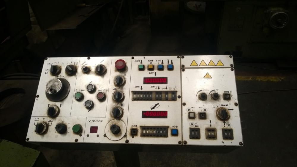

сейчас на станке установлено две линейки
heidenhain LS403 (ML620mm) Id.Nr. 226 520 26
как я понимаю у этих линеек выход:
11uApp sine wave output
20um signal period
+/-3um or 5um accuracy per meter
ПЛК такой сигнал не понимает, нужен конвертор, на других станках видел что ставят конверторы
Heidenhain EXE 650 B X25/8 Interpolation Box Id.Nr. 263 380 30
цена таких конверторов заоблачная, вот мы и думаем а может их не подключать в новую систему и ориентироваться только по энкодерам внутри сервопривода (который будет подключен только к Sinamics)
как думаете можно так сделать....понятно что все зависит от люфтов в механике...
станок к стати называется
Ziersch Baltrusch FORM MASTER 10/50
1.jpg (2019 просмотров) <a class='original' href='./download/file.php?id=136428&mode=view' target=_blank>Загрузить оригинал (81.9 КБ)</a>
2.jpg (2019 просмотров) <a class='original' href='./download/file.php?id=136429&mode=view' target=_blank>Загрузить оригинал (53.5 КБ)</a>
Сообщения: 34042
__engineer__ писал(а):ПЛК такой сигнал не понимает, нужен конвертор, на других станках видел что ставят конверторы
Есть СССровские коЁбчки по дешевше. Поискать схему, мож и сами соберете. Читать от сюды Re: Вопрос по линейкам и комплектации станка #544 и далее ниже нужные коебочки ;)
__engineer__ писал(а):вот мы и думаем а может их не подключать в новую систему и ориентироваться только по энкодерам внутри сервопривода (который будет подключен только к Sinamics)
Это прокатит если нет люфтов в паре винт/гайка. Судя что станок старый, люфт и неравномерная выработка будет.
Мощности серв V90 хватит? Есть Сервы по дешевше, а энкодер у них не на 2500 рисок, а под 1 000 000 рисок ;)
