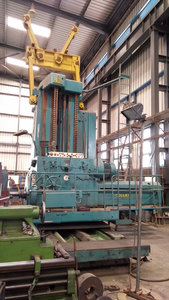

Какою линейку выбрать на 4700mm точность 0.1mm? Отображение?
роконсультируйте пожалуйста по датчикам положения.
Нам необходимо на станок установить 3 линейки c точностью 0.1мм (на всем ходе линейки)
Длины линеек:
Axis #X : 4700 mm
Axis #Y : 2000 mm
Axis #Z : 3000 mm
Какие ленийки Вы можете посоветовать.
Сигнал с линеек мы хотели бы завести на какой-нибудь индикатор, индикатор только отображение, никакого задания, логики, выходов не нужно.
нам нужна только система измерения для оператора, поэтому установка ПЛК или ЧПУ не планируется.
Поэтому выход с линеек может быть любой.
В приоритете линейки от heidenhain и Gefran
Длины линеек:
Axis #X : 4700 mm
Axis #Y : 2000 mm
Axis #Z : 3000 mm

Точность 0,1мм это на какой длине? На 300мм, 1000мм или на всех 4700мм?
Специальная лента наклеивается на станину
https://www.youtube.com/watch?v=eXR7dCT8UoM
Бывают такие же, но магнитные полоски немного дешевше
https://www.youtube.com/watch?v=5iXU_j2SzeU
Либо тросиковые энкодеры https://www.google.kz/search?q=%D1%82%D ... 29&bih=597
Или делать какой нибудь такой колхоз:
https://www.youtube.com/watch?v=EnRACQMXeAk
не любой сигнал прочитает DRO(индикация)__engineer__ писал(а):Поэтому выход с линеек может быть любой.
На таку длину наверно клеить золотые полоски Ренишоу. Но и цена у них как у золотых__engineer__ писал(а):Axis #X : 4700 mm

Re: Какою линейку выбрать на 4700mm точность 0.1mm? Отображе
на всей длине 4700мм.aftaev писал(а):Точность 0,1мм это на какой длине? На 300мм, 1000мм или на всех 4700мм?
Мечтать не вредно. При такой длине и в таком большом цеху где будет меняться температура, посчитай на сколько длина у станины будет плавать__engineer__ писал(а):на всей длине 4700мм.
Линейки Renishaw вам в помощь
согласен с Вами, но от нас требуется только измерить положение.aftaev писал(а):Мечтать не вредно. При такой длине и в таком большом цеху где будет меняться температура, посчитай на сколько длина у станины будет плавать
На таку длину привезти стеклянную линейку целой думаю не реально. Нужно клеить по месту как у лазерных станков.
Это или оптика или магнитная
Вот сколько будет стить 3метра полоски https://www.ebay.com/itm/HP-Renishaw-Ta ... SwlaRZ-Qh3 + нужна голова + DRO для считывания.
Вот сколько стоит 1метр магнитной полосы https://www.ebay.com/itm/MS200-Magnetic ... xyyvRSNdhi

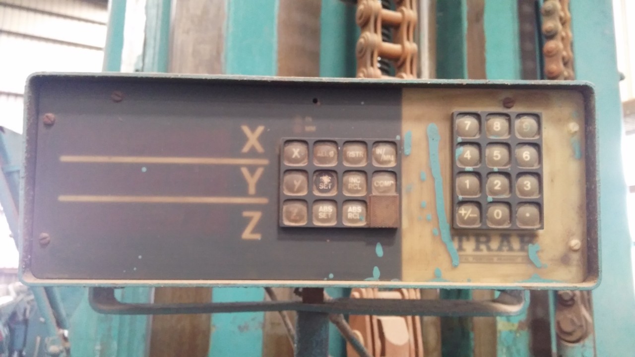

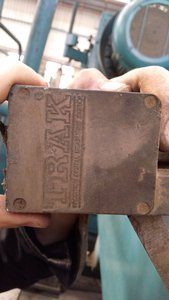

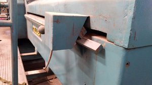

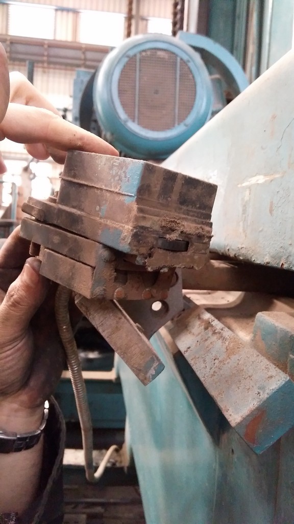

Сейчас на этом старом станке установлен датчик и блок измерения (датчик и блок повреждены)
фирмы TRAK
причем датчик не линейка а что-то типа энкодера с колесиком (или как старые мышки для компьютера с колесиком),
который ездит по направляющей...
первый раз вижу такие датчики, не знаю сейчас такие продаются и насколько точно они измеряют.
фирмы TRAK
Обычный энкодер(индуксин/сельсин) с колесиком.__engineer__ писал(а):причем датчик не линейка а что-то типа энкодера с колесиком (или как старые мышки для компьютера с колесиком), который ездит по направляющей...
на сколько точно изготовлен диаметр колесика и не попадают ли пылинки под него. Датчик наверно какой нибудь сельсин, индуксин и выдает синусойду. Разбери коробульку датчика и там все видно будет.__engineer__ писал(а):насколько точно они измеряют
А современный обычно выдают TTL и квадратурный сигнал АВ.
Можно купить китайский DRO https://pulsar.ebay.com/plsr/clk/0/SADS ... gTfA%22%7D на нужное кол-во осей без стеклянных линеек. И купить ленту магнитную или оптическую сколько денег не жалко + датчики к ним которы выдают TTL АВ сигнал
а в чем принципиальное отличие оптических от магнитных? точность, устойчивость к помехам?aftaev писал(а): И купить ленту магнитную или оптическую сколько денег не жалко + датчики к ним которы выдают TTL АВ сигнал
на металлообрабатывающий станок магнитные полоски можно ставить?
У оптических есть 0,000000000000000000000(далее мне надоело в клаву стучать)1мм__engineer__ писал(а):точность,
У магнитных по меньше точность.
И та и та может закакаться при неправильном использовании.__engineer__ писал(а):устойчивость к помехам?
Ставят, только от стружки защищают. Магнитная полоса, это можно сказать полоса с магнитофона + считывающая головка__engineer__ писал(а):на металлообрабатывающий станок магнитные полоски можно ставить?
на 4700 вы линейку не найдете. при всем желании.просто не бывает их такой длины. по этому смотрите в сторону наклеевыимых решений от реника.
почему не бывают?Hanter писал(а):на 4700 вы линейку не найдете. при всем желании.просто не бывает их такой длины. по этому смотрите в сторону наклеевыимых решений от реника.
Например
heidenhain LB 382C ML=4740 (правда такая линейка стоит около 6 000 Eur)
И как ее привести? Если каким нибудь DHL то доставка и растаможка будет стоить еще 6000евро. И нафига оно нужно__engineer__ писал(а):heidenhain LB 382C ML=4740 (правда такая линейка стоит около 6 000 Eur)

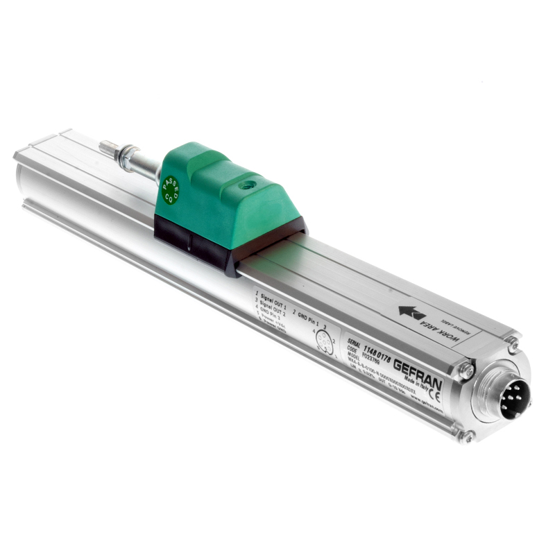

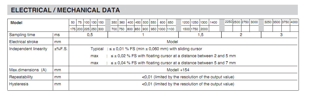

на похожем станке
видел люди ставят линейку на 4000мм с выходом 0..10В и заводят в ПЛК
gefran mk4 + трансмиттер gefran PCIR
http://www.gefran.com/en/products/125-m ... log-output
правда я так и не понял там постоянные 0-10V DC или какой-то хитрый сигнал sin/cos.
и какая там погрешность..???
кто нибудь использовал такие линейки?
потому что нада внимательно прочитать то что написано выше. и внимательно прочитать документацию на "линейку" на которую вы ссылаетесь.__engineer__ писал(а):почему не бывают? Например heidenhain LB 382C ML=4740 (правда такая линейка стоит около 6 000 Eur)
Если не понятно - разъясняю - то на что вы дали ссылку - модульная система. отдельный корпус, который собирается из частей на нужную длину и отдельная измерительная лента. которая в него заправляется. плюс считывающая головка. лента поставляется в рулоне, продается метражом. я вас отправил поглядеть на аналогичные решения. измерительная лента на клеевой основе, и к ней считывающая головка. корпус можно сделать любой. можно вообще без него. у хайена такие решения тоже есть. Но это именно сборное решение под любой размер. а НЕ готовая линейка.
Есть рельсы с энкодером на каретке. Возможно дешевле будет такую купить одну. https://www.google.com.ua/amp/s/www.lin ... uides/amp/
по сути тоже самое. на рельсу наклеена измерительная лента, а к голове пристыкован считывающий модуль
