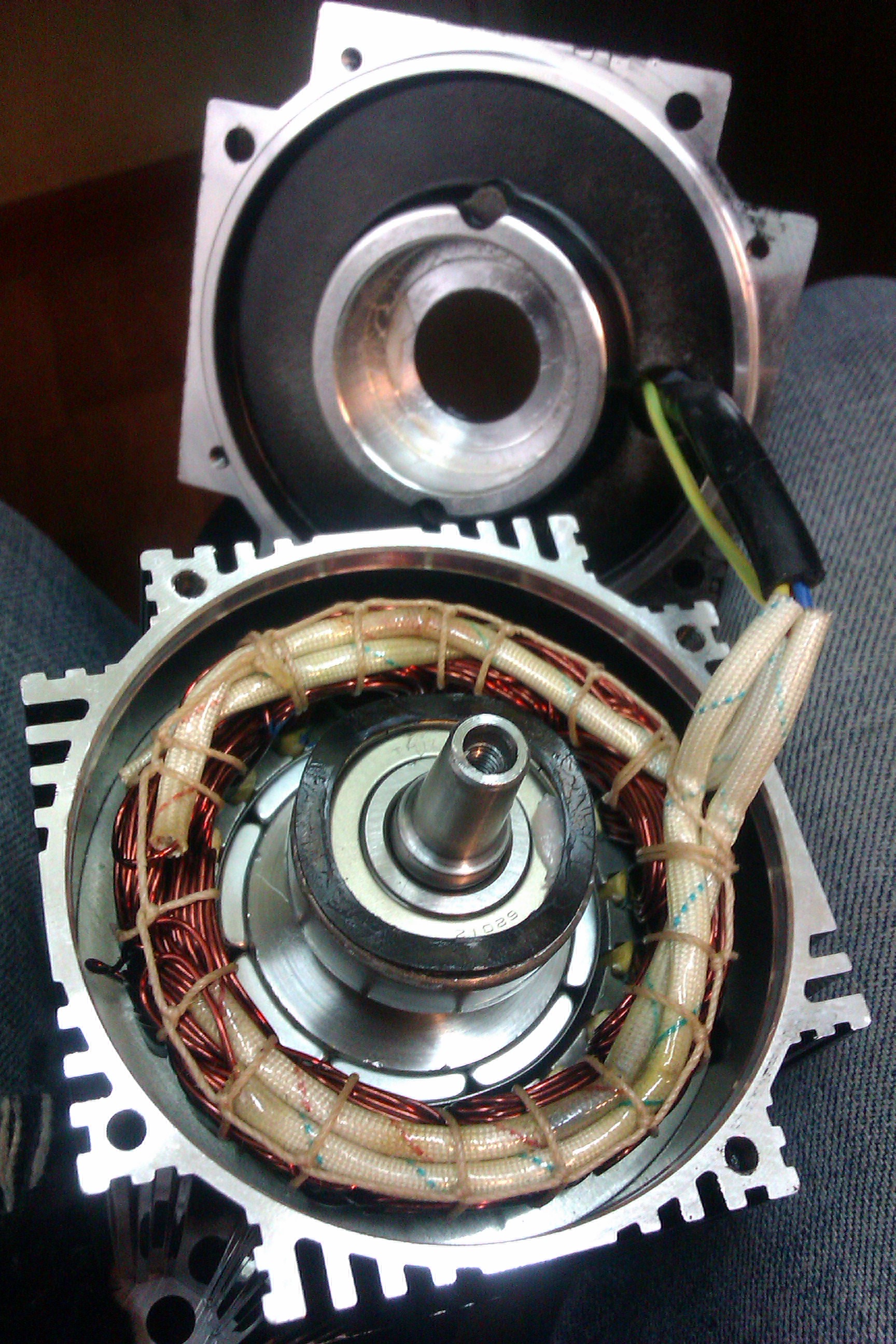

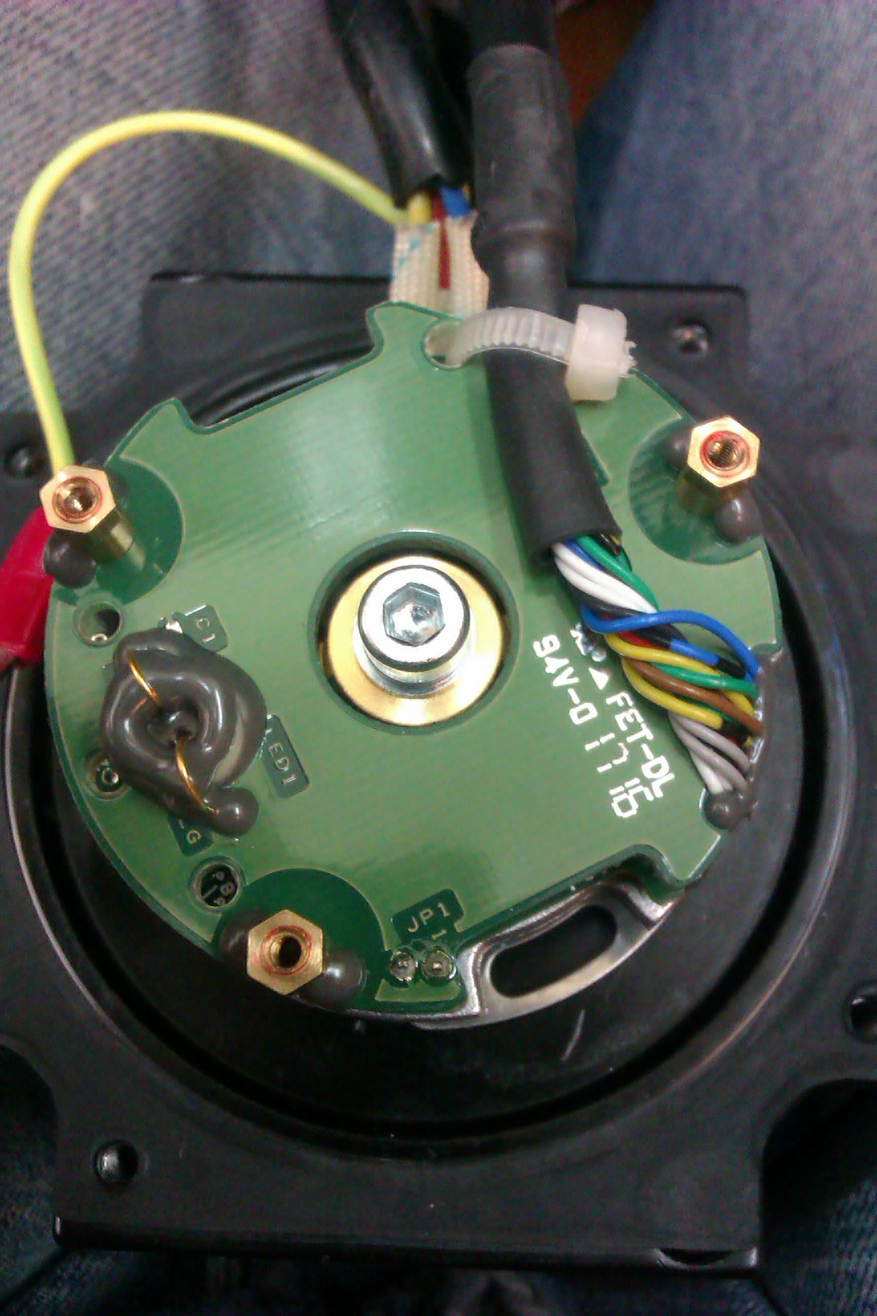

Отключил драйвер от компьютера. Параметры выставлял со встроенного интерфейса. Помехи на осциллограф практически исчезли. P29-напряжение нуля аналогового входа можно выставить и со знаком "-", из программы этого сделать нельзя было, параметры из программы тоже не сохраняются, после перезагрузки сбрасываются на те которые были до подключения к компьютеру. Делитель частоты линий энкодера выставил P32=5, функция сохранения и перезагрузка драйвера. И о чудо, между Z меткам на анализаторе ровно 500 импульсов посчиталось. Решил все таки подключить к анализатору старый энкодер, питание 8-24В, подцепил крону, никаких помех, чистая АЧХ, ровно 500 имп/об. На старом моторе был вал на 14мм(шпонка 5мм), на двигателе 19мм(шпонка 6мм), редуктор 1:4 на котором зубчатый шкив, который через ремень крутил торрету EUROMAC MTX5 (MaxDriver), отдал токарю и фрезеровщику переточить. Пришлось разобрать мотор. Энкодер закреплен на конусе! Теперь грызут сомнения, меток на валу никаких, на втулке энкодета тоже, только лапы фиксирующие энкодер красочкой так мазнуты, типа метка, только толку от нее, если втулка энкодера будет садится произвольно, хотя возможно это как раз значения и не имеет, главное положение обвязки энкодера относительно статора, соберу отпишусь.
