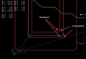

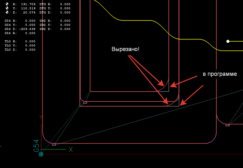

Непонятная для меня ситуация -
Есть обычная программа
в ней прямые участки заданы прямыми
 X131.112 F2500
    Y231.036
    X50.287
    Y59.212
    Z-4. F300
    X131.112 F2500
    Y231.036
    X50.287
    Y59.212
    Z-6. F300
    X131.112 F2500
    Y231.036
    X50.287
    Y59.212
    Z-8. F300
Но почемуто режет со скруглением?!
Где копать?

Re: Почему скругление углов?
Читай про G61 и G64.
По умолчанию работает поддержание скороти траектории, и чем меньше стоят ускорения, тем сильнее будет резать углы.
Последний раз редактировалось N1X 30 мар 2018, 12:56, всего редактировалось 1 раз.

N1X писал(а):Читай про G61 и G64.
Goode создается в SolidCam -и почему это он стал так себя вести? Придется разбираться
Sandr писал(а):Goode создается в SolidCam -и почему это он стал так себя вести? Придется разбираться
20мм это как-то слишком... А до этого нормально было?
Потому, что примененный постпроцессор не задает точность следования по траектории. Попробуйте поставить в самое начало G-кода строку
G64 P0.05

Sandr
Сообщения: 107
Зарегистрирован: 28 сен 2016, 12:07
Репутация: 5
Сообщение Sandr »
Hanter писал(а):хм.... Вроде 61ый код включает режим точного останова, а 64ый выключает его переводя машину в режим резания... что за параметры у 64го ? поглядел у себя в мануалах, глянул на фанук - не вижу такого.
Добавил G64 P0.05
Все углы вышли как надо! -Спасибо
