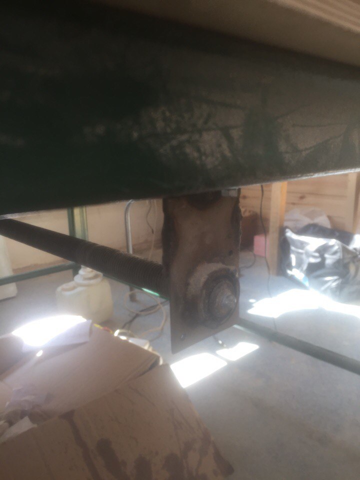

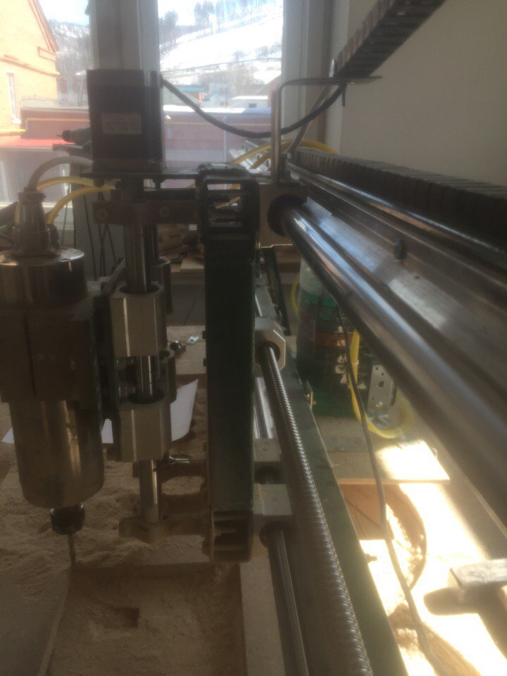

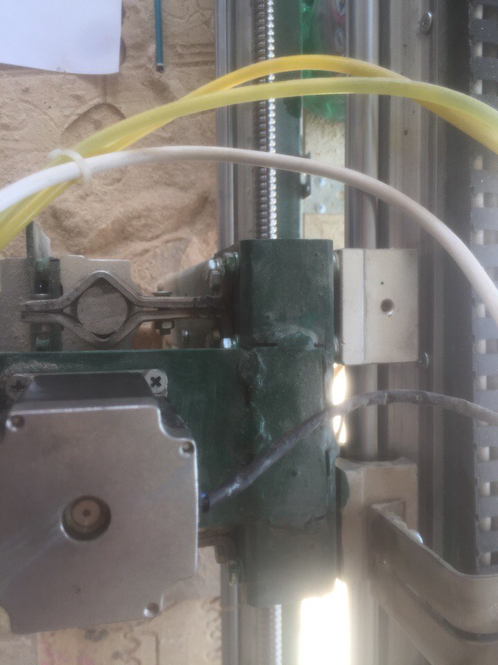

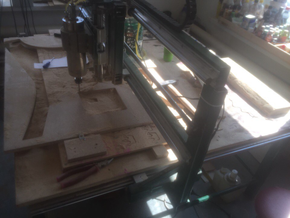

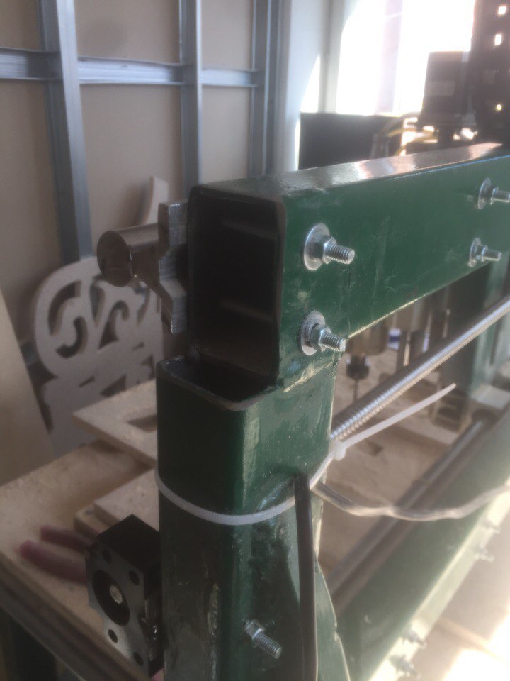

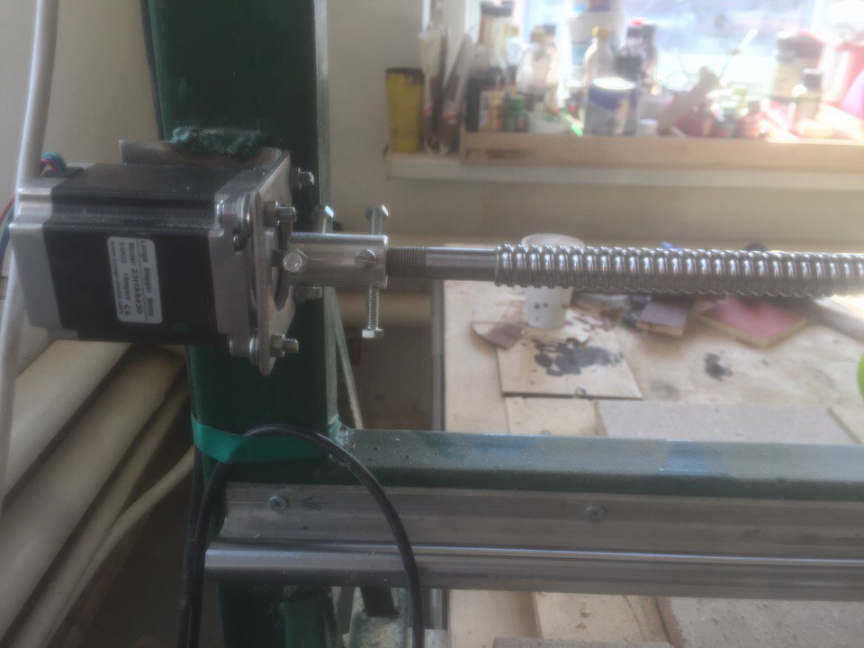

Жуткий бардак, конечно, вокруг станка.
А выглядит сие творение вот как:
Подшипник на оси У (3977 просмотров) <a class='original' href='./download/file.php?id=135978&mode=view' target=_blank>Загрузить оригинал (62.67 КБ)</a>
Подшипник на оси У
Внизу не обычный всем привычный винт, а строительная шпилька. (3977 просмотров) <a class='original' href='./download/file.php?id=135979&mode=view' target=_blank>Загрузить оригинал (62.67 КБ)</a>
Вид сверху на Z (3977 просмотров) <a class='original' href='./download/file.php?id=135980&mode=view' target=_blank>Загрузить оригинал (94.96 КБ)</a>
Вид сверху на Z
Вот где молоток лежит, там рабочее поле заканчивается. Там просто резьба снизу сорвана. (3977 просмотров) <a class='original' href='./download/file.php?id=135981&mode=view' target=_blank>Загрузить оригинал (89.18 КБ)</a>

Поверьте, я на нем еще вырезала немного мелочовки. Примерно так: день режем, три - чиним)))
3д гравировку даже не запускала. В виду высокого риска пропуска шагов, это все бессмысленно было бы.

Срочно ставьте опору на винт Х!
Мало того, что стоит криво так еще на его валу жестко висит ШВП...
Моторы будете менять ведрами :(

shatrovmaxim писал(а):Срочно ставьте опору на винт Х!
Возможно фиксирующая опора снизу (на дальнем конце).
С небольшими вложениями конструкцию можно реанимировать.
Выяснить насчёт фиксирующих опор.
Поставить разрезные муфты с полиуретановыми вставками.
Разделать ШВП, если в том есть необходимость.
Поработать с кронштейнами гаек ШВП.
И пусть отбивает вложения ..

сначала нужно снимать стол и всю геометрию проверять заново.
есть риск, что он не совсем параллельный по рельсам

Кстати, судя по фото, на дальнем конце фиксирующая опора :-))
Подшипник-то приварил ... изверг.

womencnc писал(а):есть риск, что он не совсем параллельный по рельсам
Есть конечно.
Но валам на опоре пофик. Там люфты по жизни.

забыла написать, что квадрат получается прямоугольником.
покажу примеры, как режем простые фигуры на лдсп

womencnc писал(а):что квадрат получается прямоугольником.
Если стабильный прямоугольник, а не ромб, то это упущение ваше, кстати, настроить треба перемещения ...
