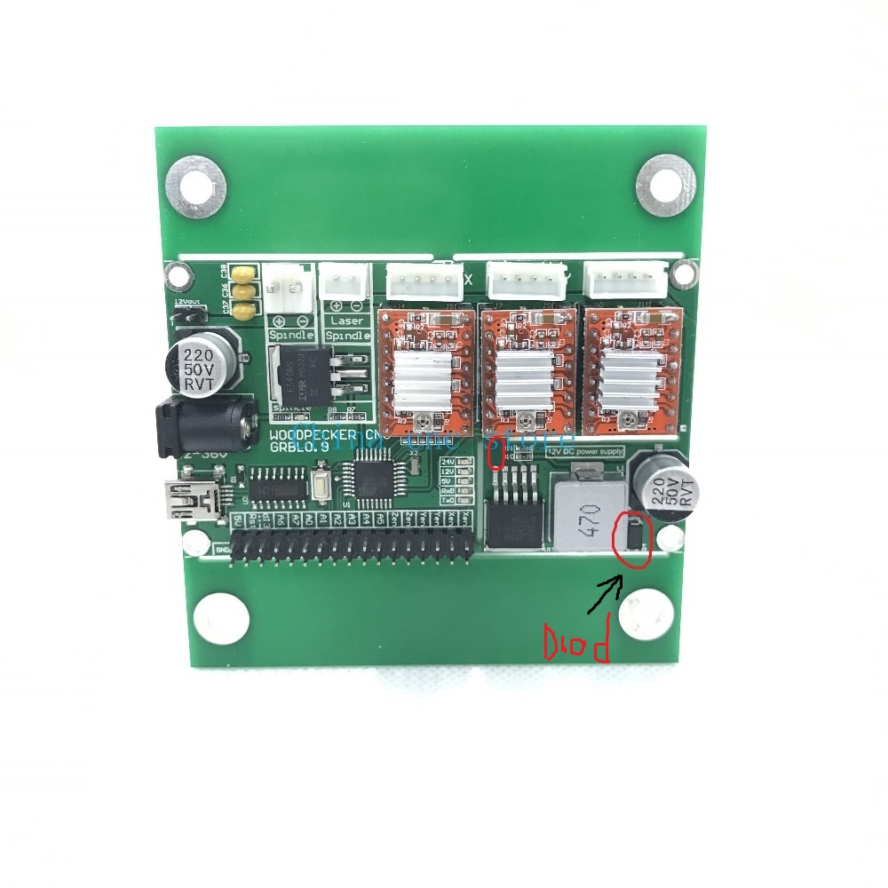

Подскажите где искать
Станок CNC 3018 плата GRBL 0.9
Прошивку накатил 1.1f
в общем делал лазерную гравировку около 30 минут,станок взял просто и выключился
Запускаю программу GRBL Candle все подключается и в программе все движется и работает,а по факту станок молчит
Xloader при перепрошивке пишет Upload Failed
Кнопку сброса на плате нажимал
Горят два верхних диода,третий быстро моргает
А и да,сгорел предохранитель на плате(маленький с буквой F) заменил не помогло
Куда смотреть что делать?

В общем сам разобрался,не было питания 12В
Перегорел Диод Шоттки SS54 на фото отметил красным,ну и мелкий предохранитель с надписью F на фото его нет почему то,но я всеравно отметил место где он у меня,может кому пригодится

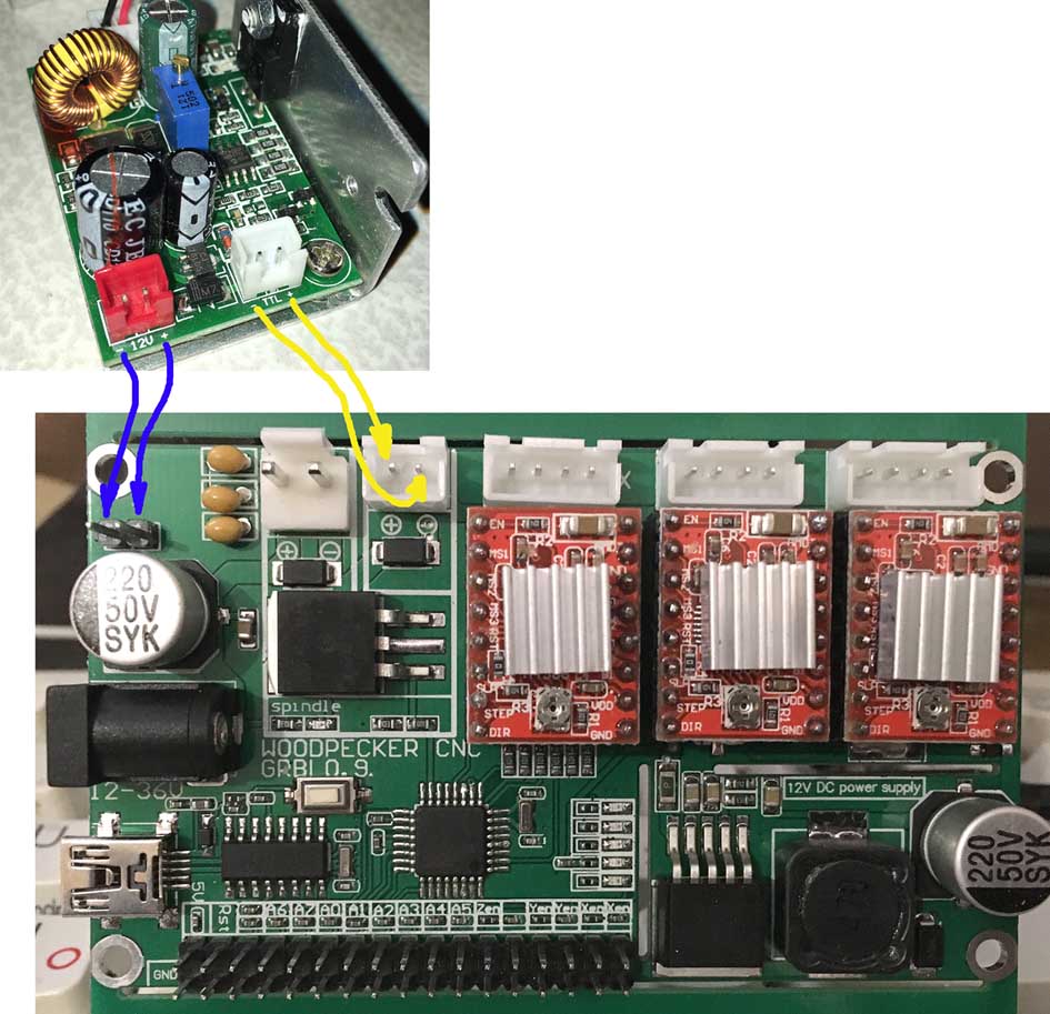

Мои последние посты на http://www.cnc-club.ru/forum/viewtopic. ... ead#unread смотрите. Пытаюсь систематизировать. Там есть ссылки. НО мое ИМХО с инверторами TTL с выхода ШИМ не нужно сразу кидаться делать схему. Никому нельзя верить, даже мне :) Если там на самом деле на выходе TTL с открытым коллектором (если бы я схему проектировал, я бы так и сделал) - схема подключения будет намного проще без всяких инверторов. А вот если открытый коллектор напрямую на вход TTL цеплять - долго микросхема на входе не проживет (тот же инвертор будет сгорать часто) - неноминальный режим.

Понял что подключение должно быть как на фото,но чтото не очень понял что выпаивать и что за схема ШИМ еще

nevidimca писал(а):Понял что подключение должно быть как на фото
Это если у вас лазер-контроллер с инверсной логикой ТТЛ - что крайне маловероятно.
Если логика ТТЛ-входа у вас прямая (что наиболее вероятно), то надо либо припаиваться соплёй к затвору силового ключа, либо брать с разъёма ЛАЗЕР и инвертировать своими силами.

nevidimca писал(а):Понял что подключение должно быть как на фото,но чтото не очень понял что выпаивать и что за схема ШИМ еще
Тут картинка по соединению.
url=http://cnc-club.ru/forum/viewtopic.php? ... 48#p423848]Re: CNC 2418: функциональный апгрейд #39[/url]

После этого в прошивке или программе надо чтото править?

nevidimca писал(а):
Должно заработать сразу. Если что-то не работает, прежде проверяйте лазер отдельно от контроллера. Если TTL вход не подключать - должен лазер работать (питание 12В). Если TTL замкнуть м-ду собой - лазер должен погаснуть.
