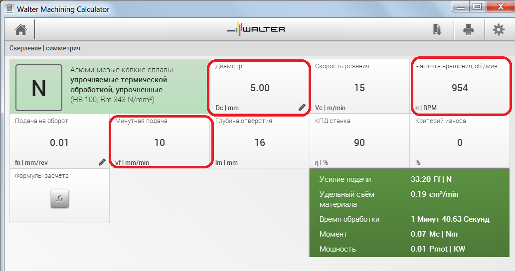

Если сверло обычное, не твердосплав то калькулятор кажит такие режимы:bass писал(а):Ст3 нужно рассверлить.. Сверло 5мм... Какие обороты и подачи ?
Подачу добавлять глядя на стружку

Хороший ответ... Если ни разу не делал этого... ))) То как смотреть... )))
