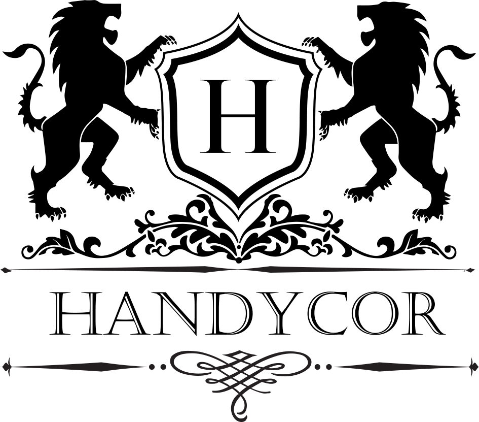

Необходимо создать файл для программы liteFire .nc
Что бы мы смогли печать лого в режиме NC Sender
По цене договоримся
logo.ai
(501.6 КБ) 311 скачиваний
lвыogo.jpg (2311 просмотров) <a class='original' href='./download/file.php?id=135367&mode=view' target=_blank>Загрузить оригинал (289.47 КБ)</a>

Там ничего сложного
Заходишь туда и выбираешь свою картинку, выставляешь желаемые параметры.
Если будет выдавать ошибку то:
Панель управления - "изменение языка интерфейса" - на вкладку "форматы" - "Дополнительные параметры" - и тут в графе "Разделитель целой и дробной части" меняем запятую на точку.

Получилось сделать NC-ку. Спасибо.
Только как бы я не игрался с линиями на мм и мощностью лазера в настройках - всё равно выжигает каку.

Размер точек больше ставь. Или масштаб увеличивай.
