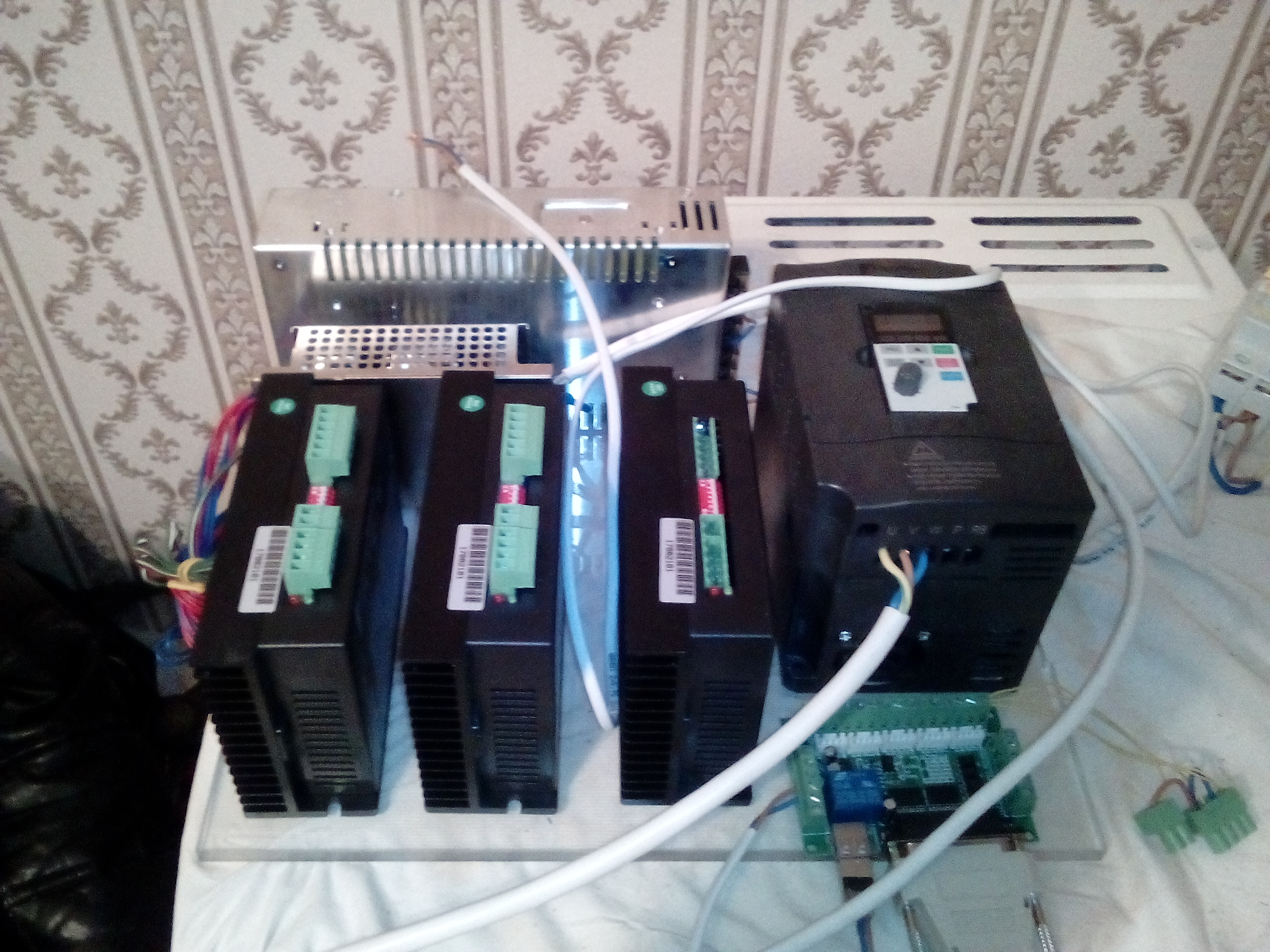

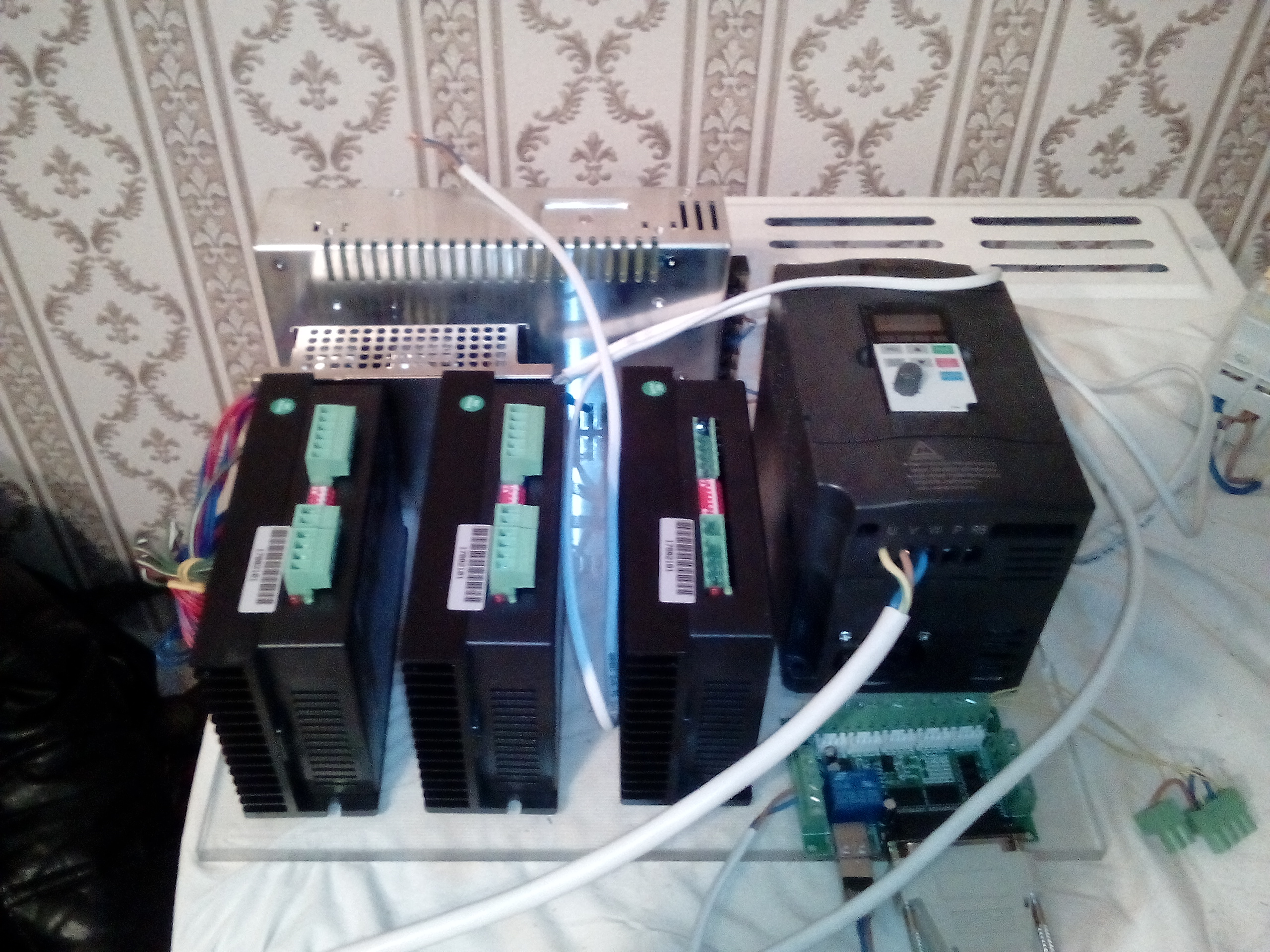

Драйвера DM860D 6.2А....
У меня поле маленькое 400х300х300.... Скорость космическая не сильно нужна, хотелось бы по точнее...
Но не 10см за 41секунду... ((( Motor turning нужно правильно выставить... И плата опторазвязки хиленькая...
При сборке фото - если можно назвать это шкафом...
Но про скорости понял, буду пробовать (Спасибо Lunatic)... Если не хватит скорости... Буду уменьшать микрошаг...
А почему ручное управление могло пропасть... ???
Жал раньше ресет и стрелками управлял осями... Сначала работало, сейчас нет...
Хотя сегодня винду переустановлю может и это за одно вылечится... Но все таки интересно что мог случайно нажать что перестало работать..
Нужно еще будет найти в каком файле мач хранит конфигурацию..

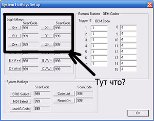

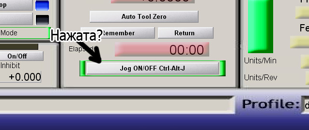

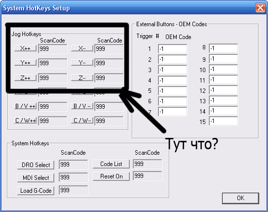

bass писал(а):А почему ручное управление могло пропасть... ???
2018-03-21_121509.jpg (4312 просмотров) <a class='original' href='./download/file.php?id=135197&sid=396cc295e0b511f4b898c91f9b8ed51d&mode=view' target=_blank>Загрузить оригинал (74.22 КБ)</a>
2018-03-21_122011.jpg (4312 просмотров) <a class='original' href='./download/file.php?id=135199&sid=396cc295e0b511f4b898c91f9b8ed51d&mode=view' target=_blank>Загрузить оригинал (86.23 КБ)</a>
bass писал(а):Нужно еще будет найти в каком файле мач хранит конфигурацию..
В файле с расширением xml, они лежат в корне мача.

Понял... Jog не смотрел...
Скан коды правильные стоят...

Нашел я конфигурационный файл... Заработало ручное управление, Jog помог....

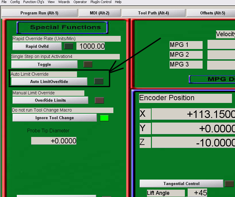

Концевики настроил срабатывают... Целая история съехать была... Эмуляцию выставлял.. В порт конфиге..
Есть другой способ ??
1600мм/мин получилось нормально выставить... На 2000 срыв начинается.. Это наверное из-за 50В БП... (По позже поставлю 80В )...

bass писал(а): Целая история съехать была... Эмуляцию выставлял.. В порт конфиге
Концевики как лимиты?
Если да, то вон ту хрень нажать надо. Наехали на концевик, сработал estop. На кнопки не реагирует. Нажимаем на estop, он выключится. Аккуратно съезжаем с концевика. Всё.
2018-03-24_203904.jpg (4199 просмотров) <a class='original' href='./download/file.php?id=135458&sid=396cc295e0b511f4b898c91f9b8ed51d&mode=view' target=_blank>Загрузить оригинал (194.43 КБ)</a>

Понял спасибо...
Попробую... Первый раз когда такое случилось минут 20ть прыгал вокруг станка. Двумя ногами станину не сдвинешь, при освобожденных движках..
