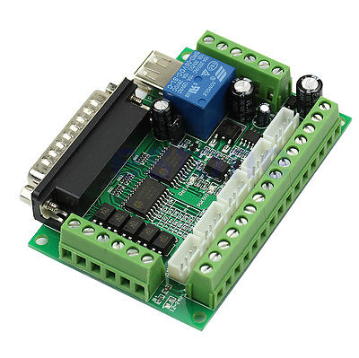

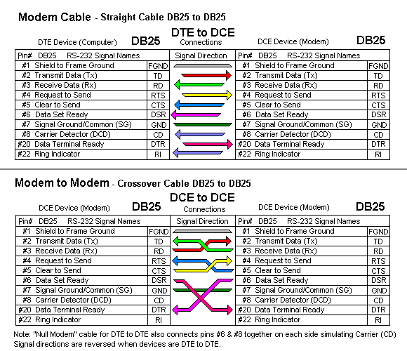

Владельцы китайских плат развязки, помогите, позвоните свой шнурок, у вас пин в пин идёт или где то сигналы по data скрещиваются. Дома имеет лпт 25 на 36 пинов буду перипайвать. 25 на 25 не где не нашел, на алике долго ждать.
d25d25cables.gif (3023 просмотра) <a class='original' href='./download/file.php?id=134920&mode=view' target=_blank>Загрузить оригинал (14.98 КБ)</a>
CNC-5-Axis-MACH3-Interface-Board-With-Optocoupler-_1.jpg (3023 просмотра) <a class='original' href='./download/file.php?id=134921&mode=view' target=_blank>Загрузить оригинал (39.24 КБ)</a>
NikolayUa24
Сообщения: 1299
Репутация: 256
Настоящее имя: Николай
Re: Помогите с lpt шнуром
Сообщение NikolayUa24 »
deon писал(а): у вас пин в пин идёт
Да
deon
Сообщения: 12
Зарегистрирован: 09 мар 2018, 17:37
Настоящее имя: Денис
Сообщение deon »
Да
Спасибо!)
На картинке распайка не LPT кабеля а для COM порта!
Перепаяйте 1:1 ваш принтерный кабель и будет вам счастье.
Использовать COM-овский кабель не получится. хоть прямой, хоть с "перекрестьем" - там мало проводов.
Сообщение deon »
UAVpilot писал(а):На картинке распайка не LPT кабеля а для COM порта!
Картинка для примера, что есть перекрестное соединение.. я выпаяю с материнки гнездо lpt и припаяю в место 36 пинов кабеля по этой схеме

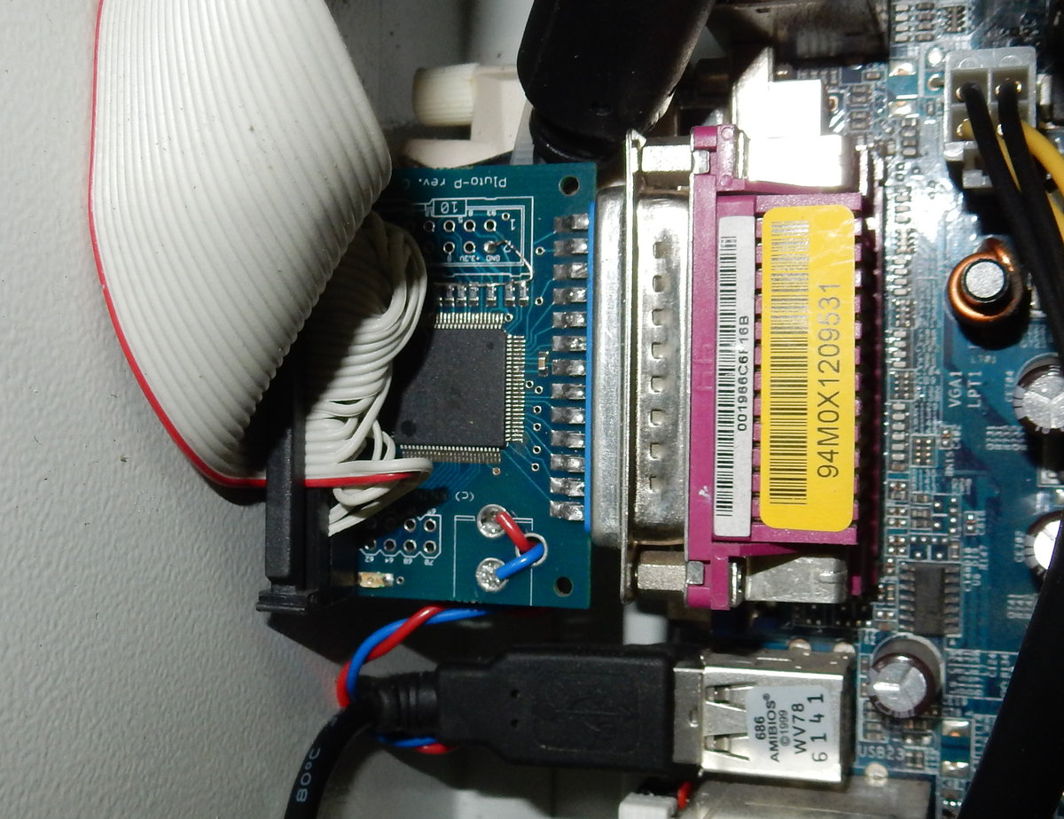

Оцените идею, кабель это я для предварительного теста делаю.. а так идея когда ящик буду собирать, взять плату опторазвязки и тупо воткнуть в материнку без шнура вобще там только болты крепления перекрутить и она прекрасно вставляется в lpt порт материнки без шнура..
deon писал(а):цените идею, кабель это я для предварительного теста делаю.. а так идея когда ящик буду собирать, взять плату опторазвязки и тупо воткнуть в материнку без шнура вобще
Нормальная идея, ежели "территориально" всё помещается. Так же делал, только не с опторазвязкой, а с Pluto-P. Правда, там гораздо всё критичней
Сообщение deon »
Re: Pluto-P - есть ли опыт использования? #75
Спасибо, значит так и сделаю)
